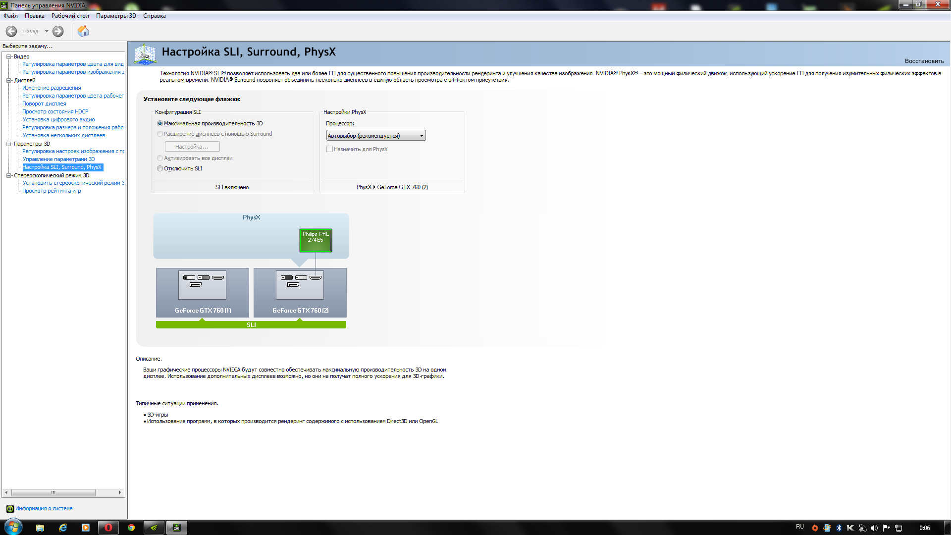

Добрый вечер подскажите первый раз столкнулся с SLI в тестах все OK но только заходишь в игру сразу FPS падают ниже чем у одной карты пока стоишь на месте (пример батла 4) все 120FPS только любое движение 20 FPS так примерно во всех играх с одной картой (пробывал и 1 и 2) 60-40 FPS дрова последние Биос матери Z87Xpower msi 1.7
вроде все подключил правильно доп питание на матери подключил
что это может быть и как с этим делать????

Менял местами рейдинг ставил и первый и второй и авто (стояло поумолчанию) отдельно и одна и вторая отлично ,а в какую карту подключать монитор еть разница ?у меня подключин в верхнюю видеокарту
Да.
По нижнему скрину у вас в нижнюю подключение.
Должно быть так

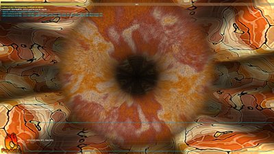

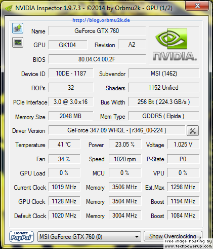

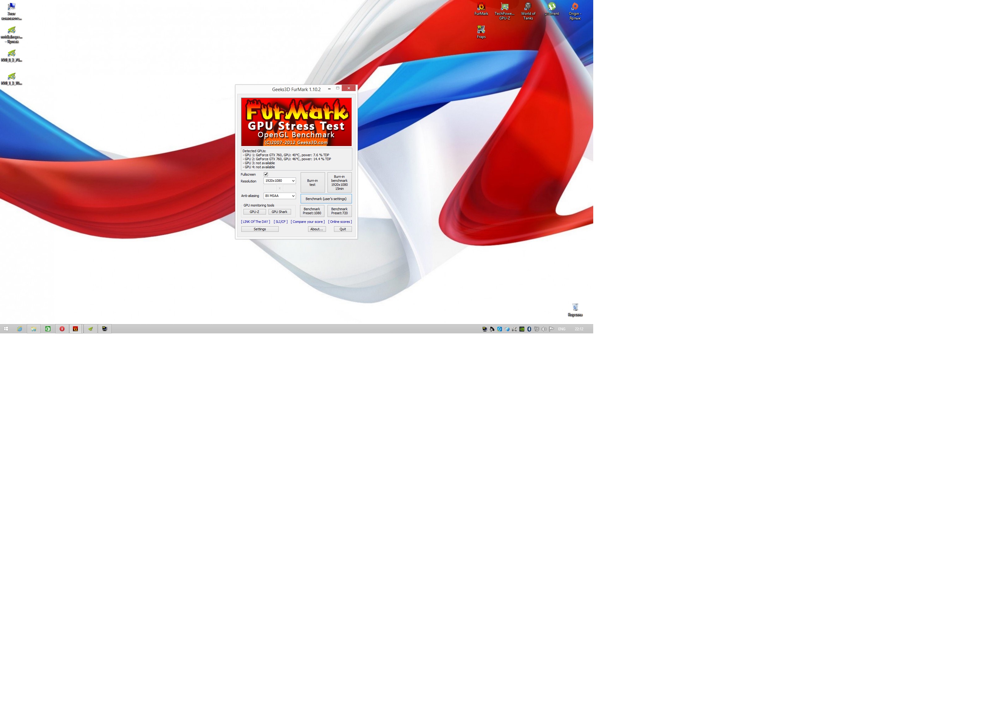

Регистрация: 23.12.2014
Куба писал(а):
lancer123rus
На вашей материнке конфигурация слотов:
PCI-E 3.0 X16/8/0;
PCI-E 3.0 X16/0;
PCI-E 3.0 X8/0;
PCI-E 2.0 X1;
PCI-E 3.0 X16/8/0;
PCI-E 2.0 X1;
PCI-E 3.0 X8/0.
Во второй слот не уместить, выходит 1 и 5, что видно сзади по распайке полноценные слоты.
http://www.overclockers.ru/lab/print/57 ... POWER.html
Переключатель PCI-E слотов смотри, в каком положении стоит.
да я так и поставил блин что это может быть ? может в биосе мамки чтото поменять там есть режимы GEN1 GEN2 GEN3
всеж новое блин :bandhead: :bandhead: :bandhead: :bandhead: :fingal:
Регистрация: 28.08.2006
Откуда: Рязань
lancer123rus

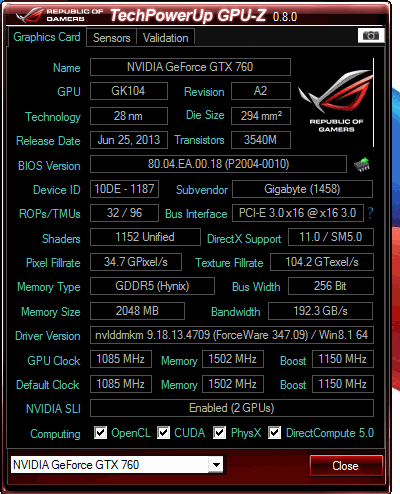

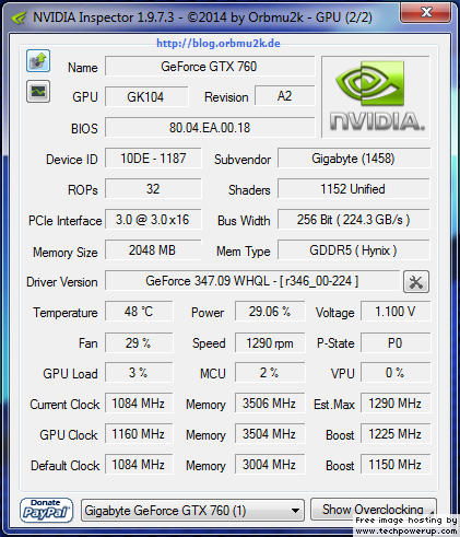

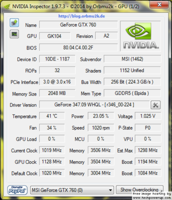

Прожка GPU-Z-нажать на знак вопроса-старт рендер тест и смотрим в каком режиме работают PCI-E для каждой в\к
Должен быть переход с энергосберегающего на нагрузку PCI-E 3 x16
Если нет, то шуруй в bios и режим GEN3??? и отключай не нужные слоты на самой плате переключателем.
Так же в обязаловку обнови драйвера на этот гребаный дополнительный контроллер PLX PEX8747.
suum cuique
Куба писал(а):
lancer123rus

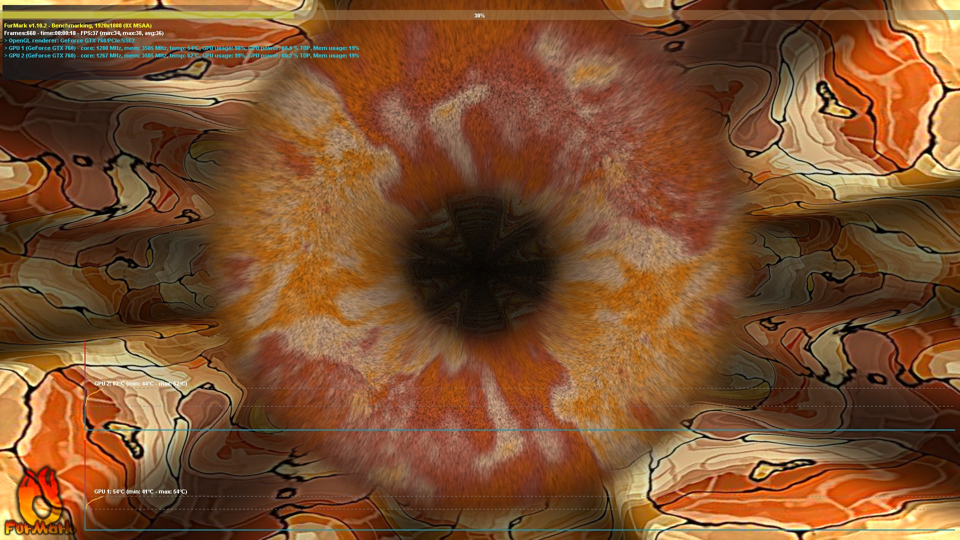

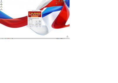

про гребаный контролер можно подробней как обновлять :writer:
Комментарий к файлу: на скрине невидно полоса загрузки sli 100%
