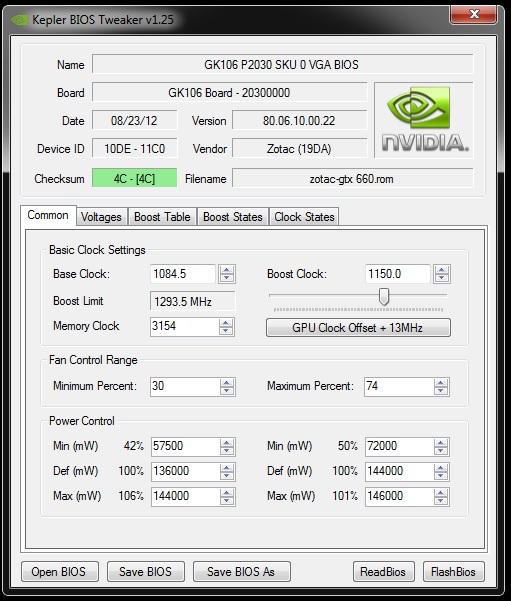

как можно увеличить лимиты больше 110?(я так понимаю только с помощью правки биоса), так чтобы частота буста держалась максимально долго и не опускалась. вообще плохо что все повязано и лимиты и темпа с частатой гпу, чушня кака это, ладно бы на температуру только завязали, разгон конечно не из простых сделали. и еще максимум потребление 660 с одним 6-ти пеновым 140 вт?

Почему факи так не любим читать - по большому счету всё разжевано. Открываете биос - смотрите мак.э/потребление в правом и левом столбцах. 140 - это для референса, у МСИ - 148,5. у Гиги - вроде владельцы аж про 160 писали. Разгон (по крайней мере на МСИ, дабы не вызывать батхерт у некоторых гуру этой ветки) оказался прост до нельзя - Пауэр Лимит на максимум и только ползунок с частотой чипа в Афтербернере двигаешь, память тоже только ползунком. На некоторых картах есть зависимость разгона памяти от разгона чипа, но той же МСИ и этого нет - при одновременном разгоне памяти и чипа при напряжении 1,175 В. карта жрет максимум 140 Ватт из 148 доступных. Получается разгон практически как на картах пред.поколений.
Начитавшись и нахватавшись у людей ценной информации - можно строить из себя знающего человека....
А до этого накатывать в ветку вот такое:
1) Не нужно - проделывал массу манипуляций с биосом по советам местных гуру.
2) Из бесполезного - повышение дефолтного Пауэр Лимита через биос - прибавка в стабильности и производительности равна нулю по сравнению с вариантом повышения ПЛ через МС Афтербернер.
Мужиком надо быть всегда и везде... Грош цена вашим словам.. :diablo:
Не надо если против модернизации биосов вообще вам тут выписывать, да ещё подытоживать.. Кто лезет в биосы отпишутся...
Ваша ниша помогать как через МС Афтербернер - ползунки крутить... :D
