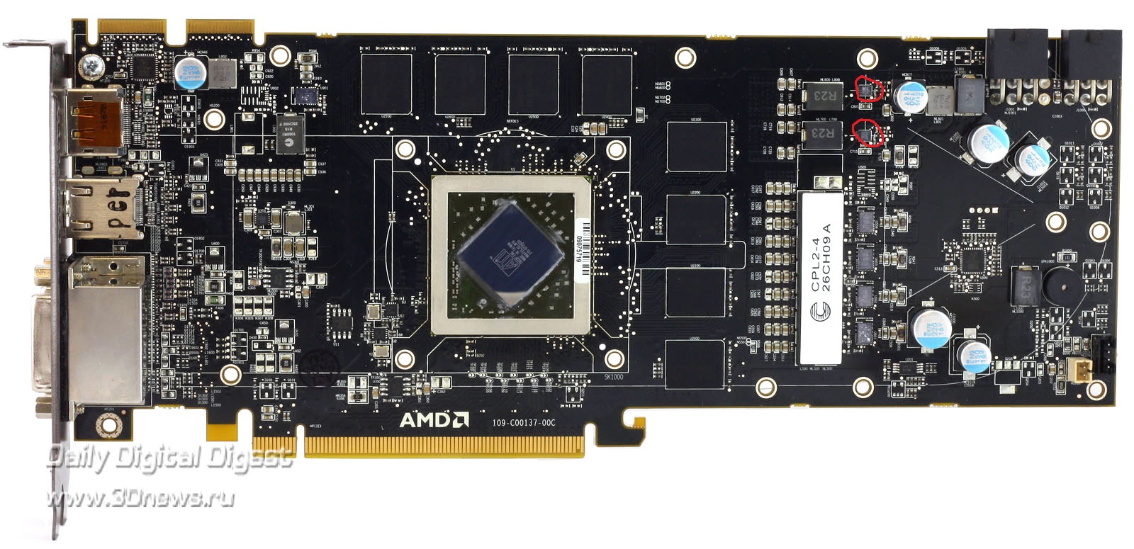

Регистрация: 13.07.2010
Всем привет. Возникла проблема при замене СО референса на Twin turbo 2 сколол края микросхем(обведено красном) карта перестала видеться
5870.jpg [ 375.54 КБ | Просмотров: 1592 ]
INTEL i5-4670/10X PERFORMA/16GB/1660S/600W
Регистрация: 01.06.2012
Откуда: Vladivostok
Фото: 4
Ну да, а вы ожидали чего-то другого? :?: Повреждение активных компонентов не проходит бесследно.
Отличный повод отличный повод отложить денег на новую серию.
"Берёшь две 1030 и у тебя уже 2060. Потом докупаешь ещё одну и ты с 3090. Рабочая схема. Не благодарите."
Регистрация: 31.01.2012
Откуда: UA
гудбай, источник питания микросхем памяти :-)
