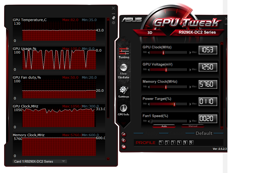

Регистрация: 27.10.2013
Дубль два:
Ansigma писал(а):
Друзья, проблема такая:
1.png [ 180.38 КБ | Просмотров: 952 ]
Это нагруженная сцена из Crysis 3, в моменты падения загрузки GPU в игре ощущение падения фпс. Могут быть микрофризы.
В том же FarCry 3 загрузка GPU и частота стабильно на максимуме.
Все улучшайзеры в каталисте отключены. Система свежая, дрова последние, не бета. Просадок напруги от БП ниже 11, 71В по вольтметру нет.
Регистрация: 17.05.2014
Откуда: Msk
Фото: 30
Ansigma
частоту чипа, биос может сбрасывать из за перегрева чипа, перегрева питальника, нехватки мощности
посмотрите по графику GPU-Z в момент просадок эти параметры
I9-9900KS, MSI MEG Z390 ACE, G.Skill 32/4000, Palit RTX 3080Ti GAMEROCK OC, SSD, Enermax Platimax D.F. 1050W, СВО, Acer Predator XB270HU
NeverT писал(а):
Ansigma
Специально не убрал температуру GPU со скрина. Перегревов нет. Нехватки мощности от БП? Нет, просадок нет. В бублике просадка напруги до 11,60 а загрузка на 100% и частота на максимуме.
