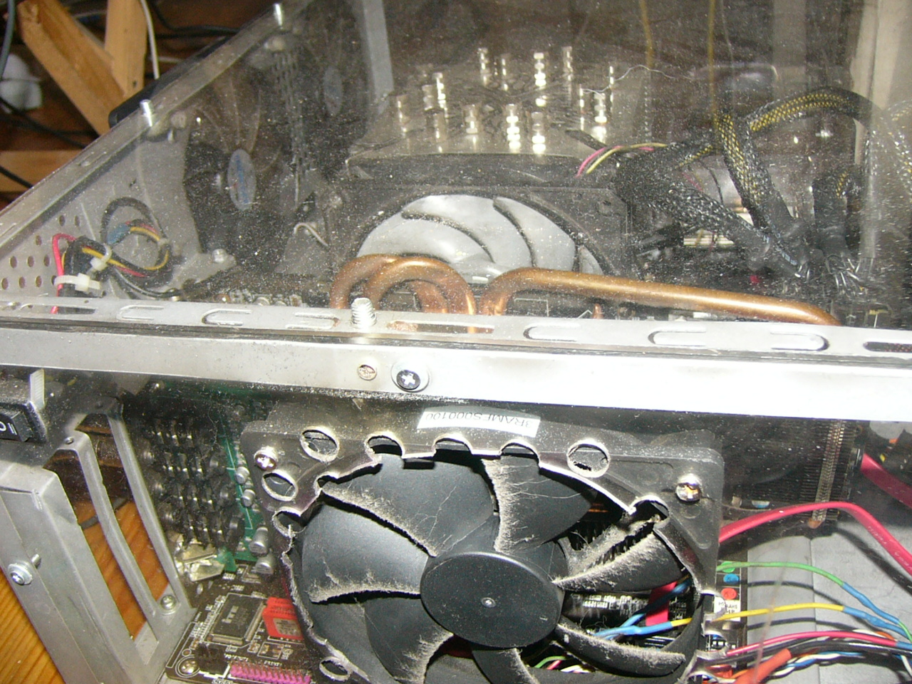

самая фишка в тишине и охлаждении в кулере на вдув смотри внимательно, на вдув идет сразу на видеокарту, при этом куллер с проца вытягивает тут же, у меня температуры были не выше 58 по чипу в нагрузке, карту на фоне скажем куллера на бп не слышно, но я поставил звуковую карту и обдув ухудшился и температуры на гп возросли до 60-62 при 45% кулера - это ещё учесть что у меня там всё пылью и сажей забито. К слову я её когда то тоже хотел сажать на воду :D

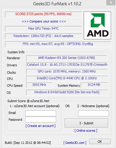

Видеокарта ASUS R9 280X directcu II top v2 греется очень быстро.
Стресс тесты на 720р и 10080 показали, что в 1080 буквально за минуту с 35-40 градусов (в простое -> стресс тест) температура GPU поднялась до 70 градусов. А если делать стресс тест -> стресс тест, то она нагревается до 95 градусов.
Собственно вопрос. Я вчера карту продувал, всю пыль вычистил. Единственное что - я не раскручивал видеокарту и не менял термопасту.
До этого стояла видеокарта NVIDIA GeForce GTX 650 - карта стабильно выше 66 не поднималась.
После апгрейда (покупки видеокарты и нового БП) - никаких биосов не перепрошивал, т. к материнская плата сразу определился видеоадаптер.
SqPl8rM5gXQ.jpg [ 53.79 КБ | Просмотров: 1785 ]
Регистрация: 21.06.2008
Откуда: Минск
Фото: 28
AbuDabi так разберите и смените пасту на какую-нибудь AC MX-4, или MX-2 в крайнем случае.
Эти карты сами по себе очень горячие, а у вас там заводская паста уже может высохла.
Ничего сложного в этой манипуляции нету, главное откручивайте и закручивайте винты симметрично, если что-то непонятно - на ютубе тысячи видео.
К слову, профильная карта выше 74 за 10 минут бублика не греется.
b550 strix-f 3405 \ 5700x3d@4200 - z06d \ BL16G30C15U4B rev B SR@3800:1900 16-19-19-19-32-51-1T \ Asus TUF 7800XT \ montech titan 850 \ montech 903
