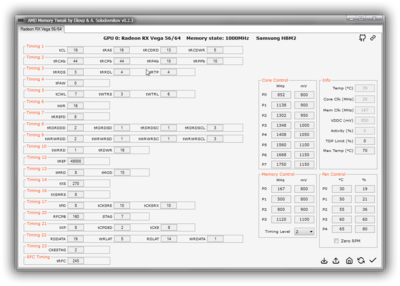

RadeoForce писал(а):
можно попробовать tREF до 300 поднять
если до 300, то tRFC.
Где-то в этой теме выкладывал отличные тайминги под неудачный хуникс.
с таймингами на хуникс ничего хорошего не получается. Я как-то попробовал тайминги, которые были в комментариях на Techpowerup для lucky hynix. Здесь они тоже всплывали. Псп выросла на 20 гб/с. Но при запуске superposition сразу посыпались артефакты, пришлось сбрасывать. В итоге так и осталась частота 850-870.

в общем получилась следующая картина
ядро 1712\1150мВ, память 1125\1100мВ, тайминги №1 - установки ваттмана
SPE набрал 4926 очков, FSU по графике 6056 очков, TDP до 330 ватт
память с таймингами от RadeoForce или повышением частоты начинает артефачить. 1125мгц видимо предел для памяти на моей карте. на 56-м биосе память разогналась на 170мгц до 970мгц.
если память уменьшить до 1100мгц (соотв SOC будет 960мгц), ядро изменится в сторону лучшего разгона, андервольта и стабильности?
результаты тестов на стоковом биосе с таймингами - в альбоме
как то кардинально влияет версия зашитого биоса от 64-ки на способность к разгону и андервольту? или все зависит от качества железа?
Значит, вручную подобрать надо. Нельзя игнорировать тайминги на картах GCN. На крайняк, пробуй с моими таймингами снизить частоту памяти, даже с 1050мгц будет лучше, чем на 1100 со стоковыми таймингами

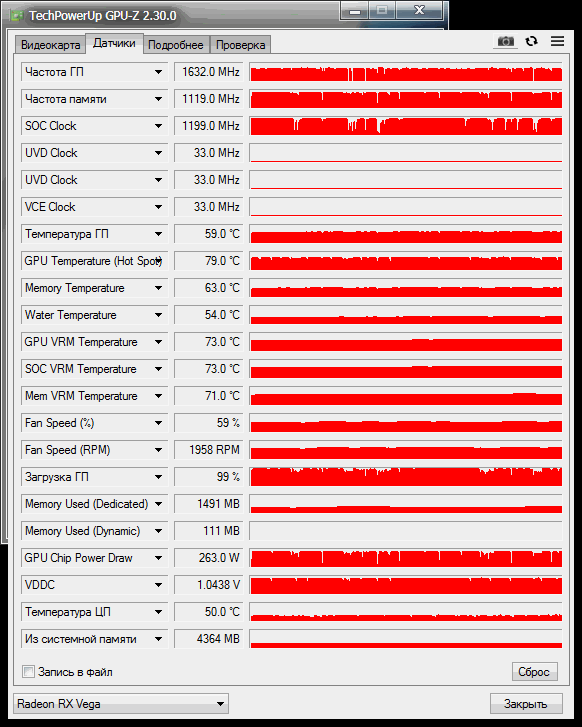

Watercool74 писал(а):
при многочасовой нагрузке хотспот максимум 83-85 градусов
Привет.Ты в этом горе не одинок.У меня 64LC и когда карта нагружена или в игре или Валери бенчмарк то температура видеоядра с лимитом +50 поднимается от 65 до 70 градусов,а хотспот от 80до87 скачет,TDP до 296 ватт.В FurMark картина совсем другая при настройках 3440x1440 х 8X MSAA в прогоне температура видеоядра 70, хотспот 90-103,TDP 390 ватт,лимит +50.Вот такие пироги.И пасту менял на крионаут от гризли.

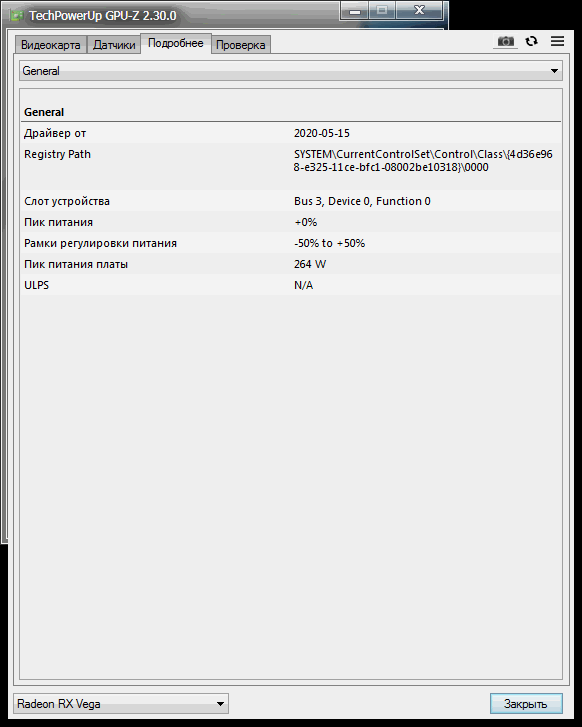

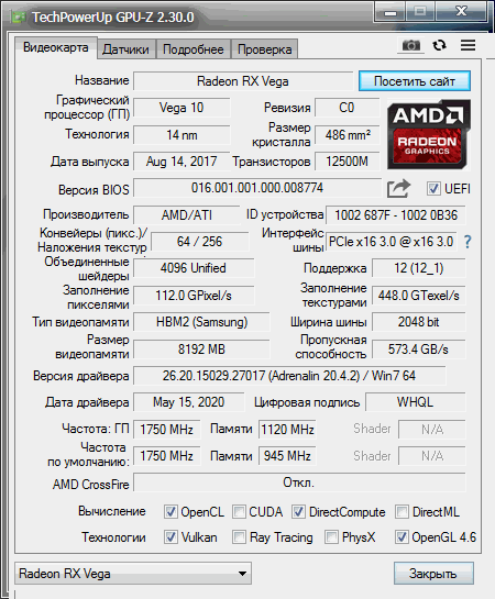

Значится так.Получается интересниший каламбур.На твоих таймингах и TDP 0 в тестах моя карта сейчас показала разницу всего 2 фпс от лимита +50.И что интересно артефактов не бросает и драйвер не сбрасывает.Карточка работает стабильно.Нужно ещё в играх потестить.

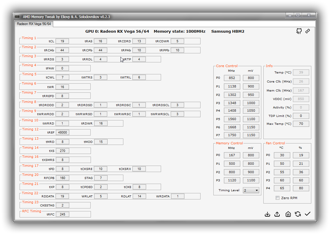

установил частоту памяти 1105мгц, SOC установился на частоту 1107мгц, которая не указана в техданных биосов воздушных вег 64 на течпауэр, однако.
применил тайминги, ядро установил 1702\1150
SPE в этом случае набрал 4967 очков, FSU выбил 6171 по графике. OCLMem - 525GB\s. не понятна зависимость SOC - частота памяти.
при тайтингах, SOC 1107мгц, 1105мгц по памяти, 1702мгц по ядру результат выше и стабильнее, чем при 1200\1120\1707
странно....
1. Зачем фурмарком насиловать карту?
2. Обороты поднять
странно....
У меня как минимум не ниже результат, где-то минималка выше стала. Частота инфинити фабрик по мере увеличения должна снижать задержки, и где это необходимо, профит будет. В частности, в Zombie army 4 немного выросла минималка. Смысл не в том, чтобы получить прирост прям везде, а в том, чтоьы минимизировать количество слабых мест видеокарты и сделать ее универсальнее

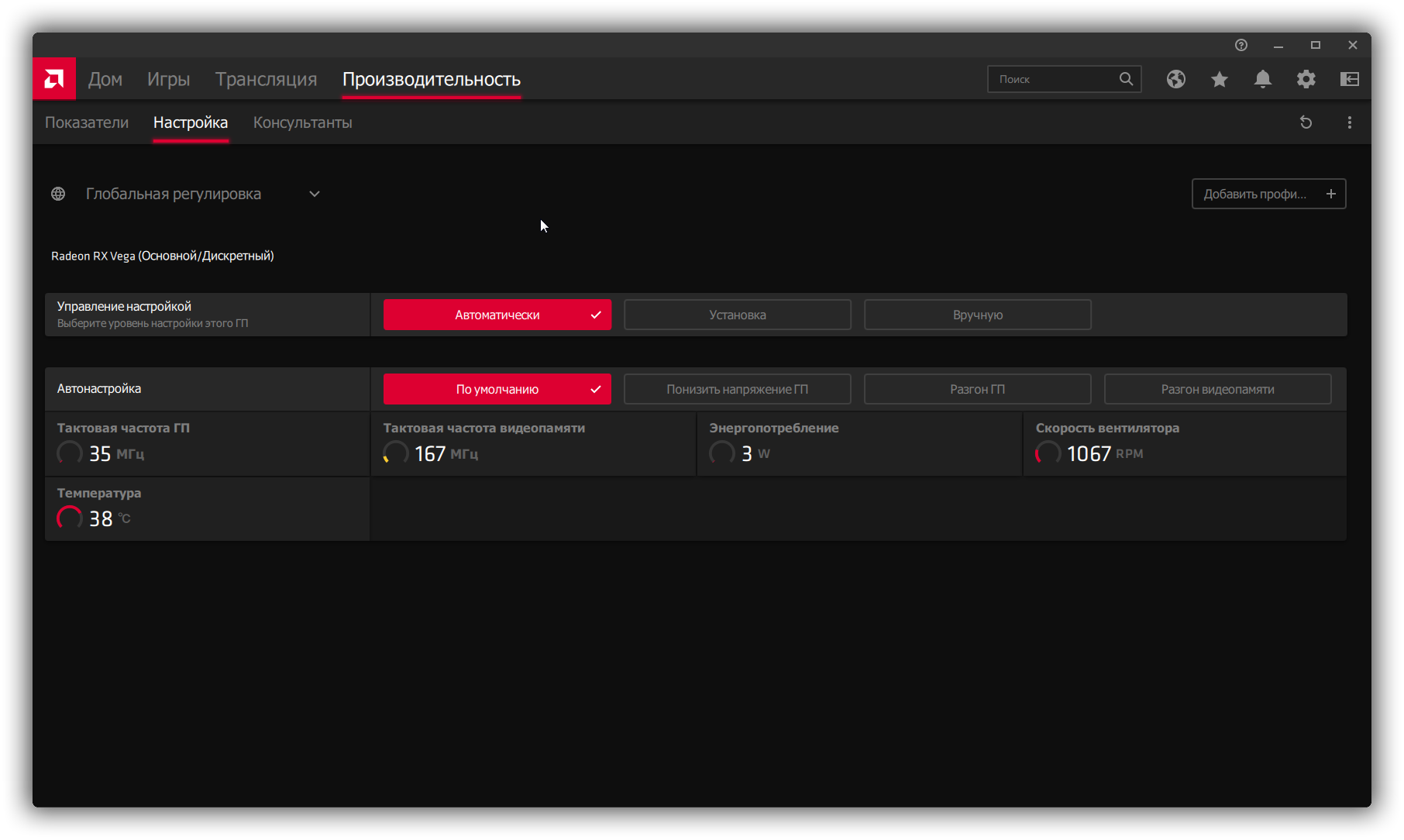

Регистрация: 08.02.2015
Откуда: Челябинск
Фото: 27
вопрос - почему АВ напряжение ядра измеряет, а график не рисует - прямая линия?
указывает только макс и мин значения напряжений.
