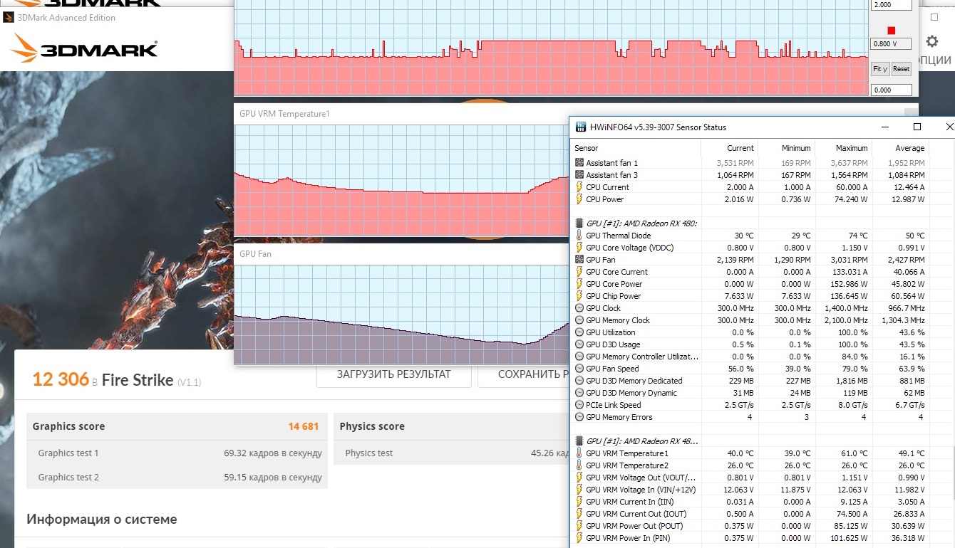

Разобрал-собрал HIS до винтика.
VRM-му похорошело, чипу немного поплохело) Никакого вмешательства- только замена термопасты на МХ-4 и снял изоляционную пленку с внутренней стороны бэка.
VRM.jpg [ 328.58 КБ | Просмотров: 2406 ]
VRM "ледяной", шикарно. Сапфир надо поучится, как делать 480...
Я разгадал секрет "ледяного" VRM. Второе фото неравномерно прижима - мой вариант.
Судя по обзорам, через одну карту прижим не равномерный. Что конечно дает VRM температурное преимущество. Крепеж СО сделан так, что 4-ре втулки под винты крепления сразу упираются в плату, до одури тянуть смысла нет.
Буду вечером колдовать, не исключаю что все 4-ре втулки не в одной плоскости.
И что дает неравномерный прижим? По идее температура должна еще вырасти?
Регистрация: 19.03.2008
Откуда: Беларусь
Растет температура чипа, но VRM, вернее часть радиатора, отвечающая за охлаждение VRM разгружается от температуры чипа и соответственно холоднее.
Добавлено спустя 4 минуты 53 секунды:
Еще одно показательное фото неравномерного прижима.
фото
Последний раз редактировалось A_z_z_y 02.11.2016 13:12, всего редактировалось 1 раз.
