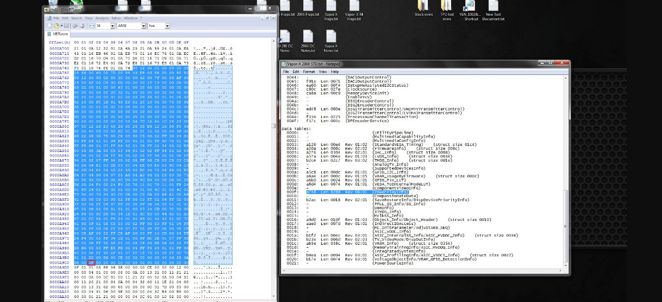

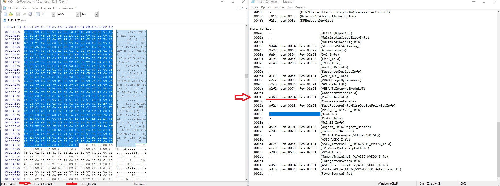

итак ...
пока выяснил:
1) наскоком через тюнинг MSI Afterburner (путем правки конфига) - не получается :fingal:
двигаем дальше
- парняга делал так (картинка 1 ) взято отсюда https://www.overclock.net/forum/67-amd/ ... -390x.html
однако "F5" у себя не наблюдаю (картинка 2) :?: хм.......возможно потому что у меня уже сделано 85гр. и это отразилось в ПЗУ
лады - хорошо.......тогда почему изменения в ПЗУ не повлияли поведение карты
почему при установленных 85гр. она все так же сбрасывает частоту только по достижении 94-95гр. :?: :?: :?:
