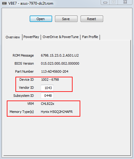

какие то вопросы у вас детские: биос какой ставить,VDDC сколько ставить...а следующие вопросы будут,как шить и что в командной строке писать..купите затычку 1050 холодную и не занимайтесь ерундой,если всё так сложно для вас...
PS можно для начала поиграть с напругой в MSI Afterburner,а потом править биос и шить..
Биосы:
https://www.techpowerup.com/vgabios/?ar ... ze=&since=

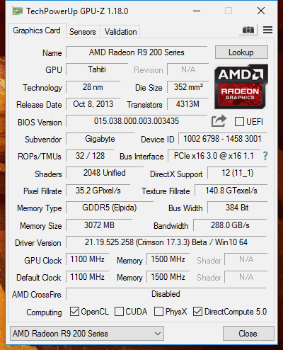

подскажите, а чего там нового в 015.036.000.006.000000, 015.039.000.001.000000, 015.036.000.006.000000, 015.038.000.003.003435, 015.041.000.000.000000, 015.041.000.003.000000
у меня карточка Gigabyte Radeon R9 280X Windforce OC с 015.038.000.003.003435 стоит ли обновляться ?

я от гиги Windforce имел дело только с 7870...хз,если нет никаких проблем,но обычно не зря же производитель выпускает новые патчи и исправления..тк у меня руки чешутся - я бы обновился..смотрите только внимательно на id и для какой памяти биос..

а то бывает иногда на некоторых видюшках в браузере по частотам на максимуме кочегарит, думаю косяк в биосе, да и температуры не устраивают
глянул последние все для Hynix, а у меня Elpida

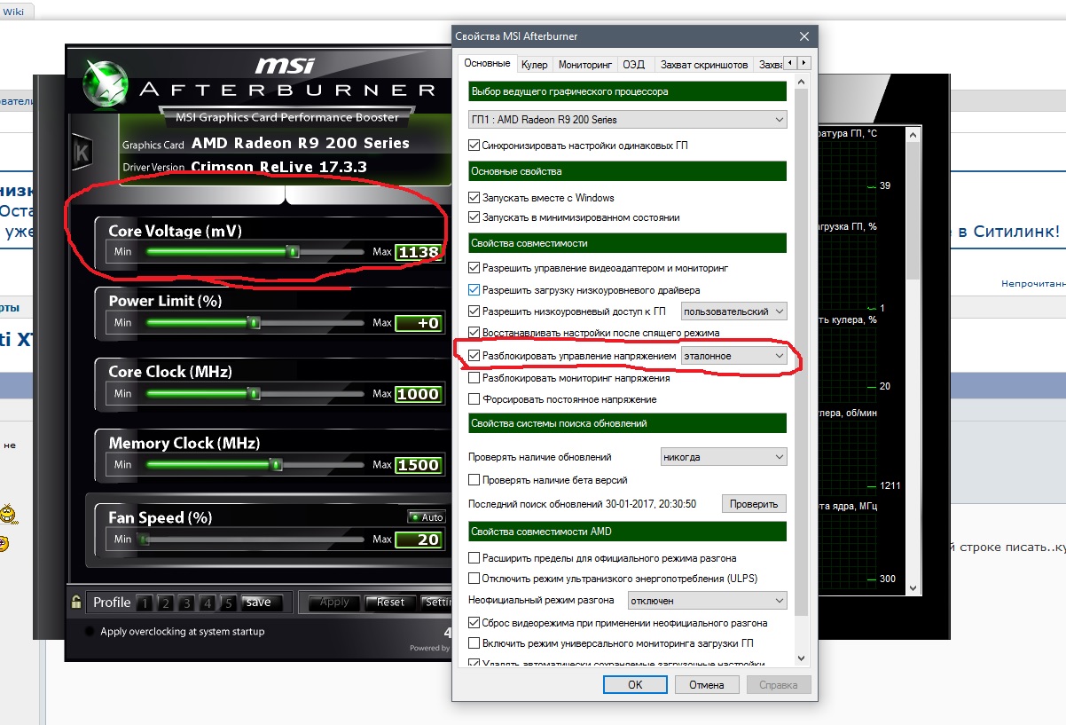

Да вы шо? Ууу... а я то деревенщина така не скумекал. Ну можно да, если бы ползунок был активен. А за просветление спасибо, огромное что уделили минуточку вашего драгоценнейшего времени.
вы в настройках включили галочку,которую я отметил на скрине? получается,как кто-то писал выше разговор слепого с глухим какой-то.от куда я знаю,может вы и деревенщина с такими то вопросами пошаговыми... ;)

kastalom85 конечно включили, и все 4 режима пробовали. Ни одна прога не позволяет регулировать. Такой вот образец. От того и страхуюсь, коллективное мнение собираю о стабильном конфиге, кирпич не хочу, тем более не моя, человек на карту калымил, жаль будет.
