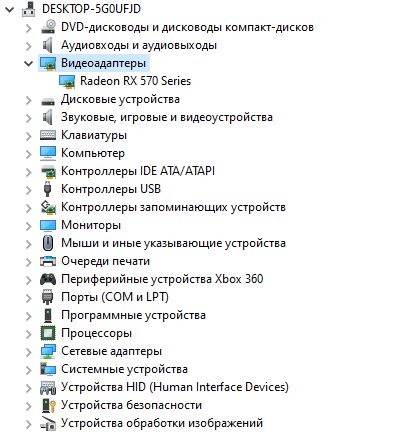

Подскажите, запускаю ATIWinflash и высвечивается "cannot find discrete ati video card". Видеокарта XFX Amd RX 570. Драйвера 19.9.2. Карта работает, в диспетчере устройств все отображается.
В чем может быть причина?

SimoraA
Хочу напряжение пониже сделать на постоянку, а то при родном 1.15 некомфортные температуры.
Регистрация: 06.12.2018
так андервольт сделай через msi ab. Зачем биос то шить?
Gigabyte b560m aorus pro + 10400f + crucial ballistix 3000cl15 red 2x8 (micron e die)
Регистрация: 24.10.2008
Strubbs, пробуй через командную строку

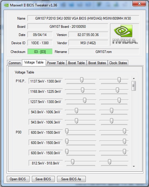

Подскажите как снизить вольтаж карты MSI GTX750Ti2GD5OC/OCV1 до 1.037В ато шибко грееться?
maxbios.jpg [ 106.33 КБ | Просмотров: 3727 ]

У меня вопрос по редактированию биоса под разгон. Карта msi 750ti gaming, но это не принципиально с биосами асуса и евга та же ситуация.
С программным разгоном через afterburner проблем нет, все гонится, все стабильно.
Пробую этот разгон зашить в биос через maxwell bios tweaker 1.36. С разгоном памяти проблем нет, на главной вкладке прописываю значение и все отлично. Но с разгоном видеоядра все непросто. На главной вкладке изменение Boost Clock ни к чему не приводят, карта при работе выставляет свое значение частоты разгона, а значение Boost Clock вообще ни на что не влияет. Так же без толку что-то менять во вкладке Boost States, карта все равно тупо выставляет только ей одной ведомое значение частоты разгона. Применив цепь логических рассуждений, я пришел к выводу, что алгоритм буста карта берет из вкладки Boost Table и нужно всего-то в этой вкладке бегунком увеличить значение максимальной частоты разгона. Вроде, вот она победа, но этот долбанный бегунок залочен и его никуда не сдвинуть. Соответственно разгон видеоядра никак не получить. При этом на биосах других производителей та же картина, бегунок залочен. На картинках в интернете на более ранних биосах этот бегунок работает. Имею в распоряжении один такой биос, где бегунок работает и на главной вкладке кнопка +13 Мгц работает.
Главный вопрос - как разлочить в maxwell bios tweaker этот бегунок на официальных биосах 750ti? Читал тему, ответа не нашел.
Танец с бубном-главный инструмент в руках успешного компьютерщика по решению проблем,
точно также,как и метод научного тыка,в руках успешного ученого.
Регистрация: 07.08.2008
Откуда: Санкт-Петербург
Решил этот вопрос сам методом проб и ошибок с использованием нетривиальной цепи логических рассуждений. Пришлось использовать 16-ричный редактор, найти там в биосе таблицу буста и вручную отредактировать. После этого неактивный ползунок и кнопка на главной странице в maxwell bios tweaker стали активными и все нормально стало регулироваться. При этом имейте в виду, что адрес этой таблицы плавающий и для каждого биоса индивидуален, его надо вычислять. Также надо иметь в виду, что при добавлении частот на видеоядро и память растет потребление мощности и надо во вкладке мощностей пропорционально разгону увеличить эти пределы (только сильно не увлекайтесь, чтобы не сжечь карту). Если этого не сделать, то карта в максимальной нагрузке постоянно будет сбрасывать частоты и Ваш разгон не будет работать полноценно.
