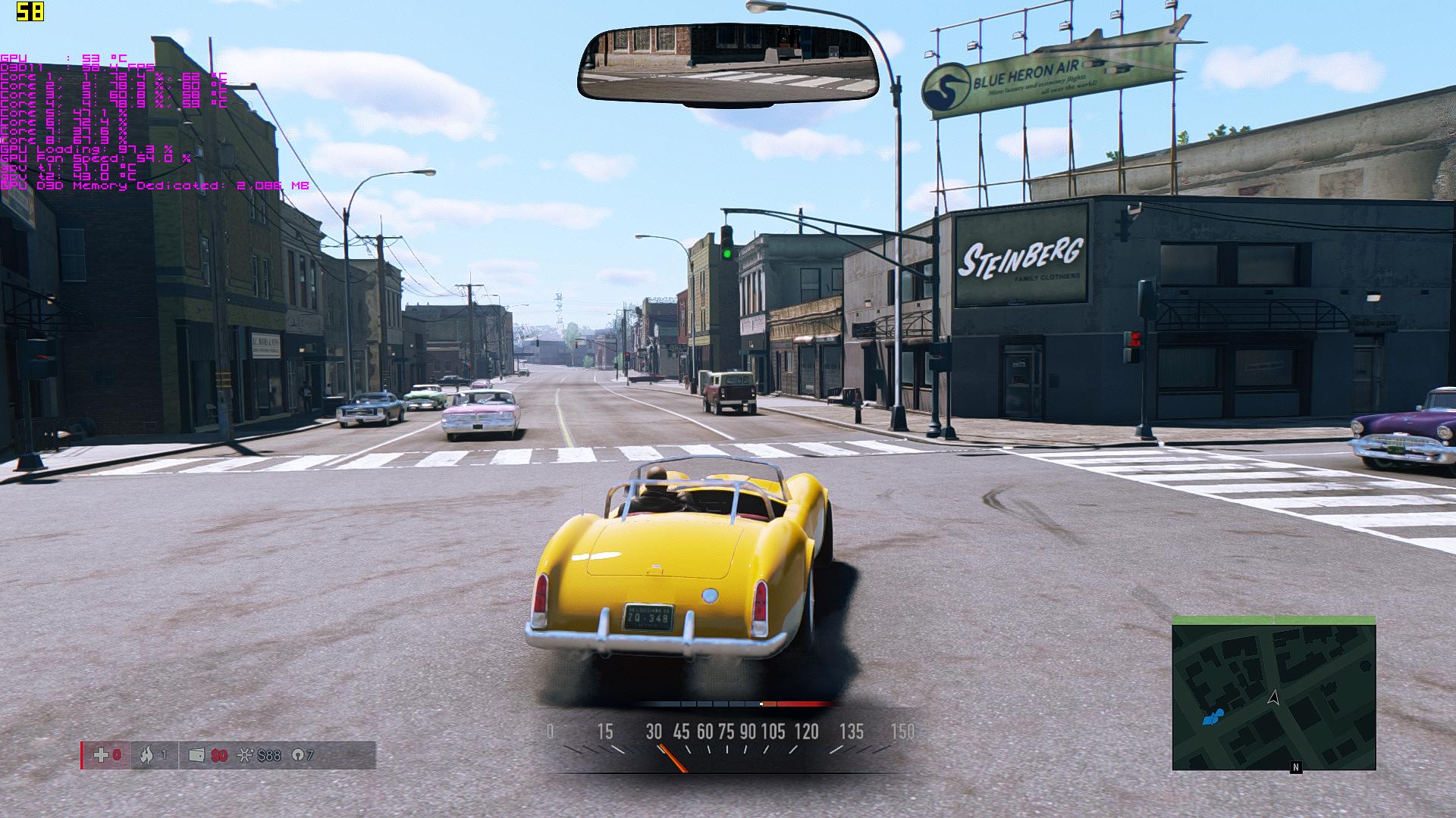

Регистрация: 09.09.2016
Откуда: Бухарецк
kastalom85 писал(а):
вы о какой то другой карте говорите...на 280x не может быть такой температуры при любом раскладе...такое возможно,если карта будет пыхтеть не на полную.

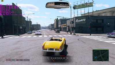

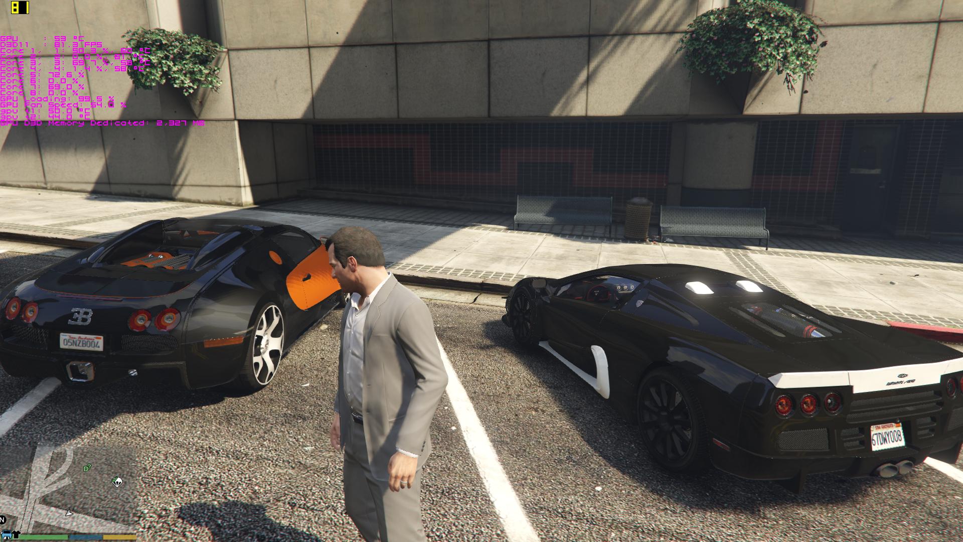

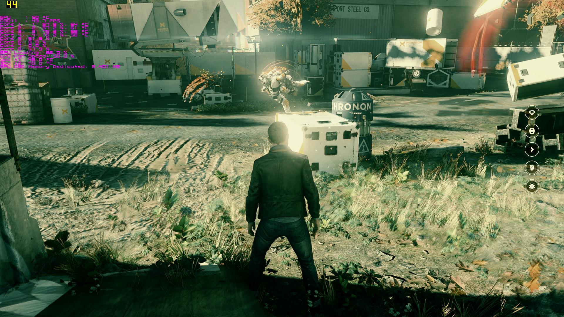

пыхтит на полную температуры 58-62 ещё и в разгоне в таких играх как гта/мафия так вообще 53-55 по чипу
QuantumBreak 2017-04-05 23-21-05-97.jpg [ 384.27 КБ | Просмотров: 2479 ]
mafia3 2017-01-14 12-09-50-95.jpg [ 321.41 КБ | Просмотров: 2479 ]
GTA5 2017-01-10 00-44-42-94.jpg [ 299.92 КБ | Просмотров: 2479 ]
не вижу частот GPU на скрине...в такие температуры я могу поверить на каких нибудь заниженных 850 с выкрученными вертушками на 100% или водой на открытом стенде на балконе в -20....

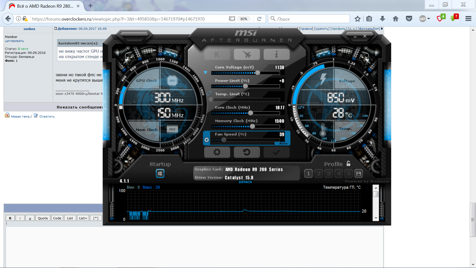

звени но такой фпс не может быть с заниженными частотами ))) просто думать надо над системой охлаждения корпуса нормально и все и куллера на карте у меня не крутятся выше 60% т.е карту почти не слышно, а когда то ведь было 75-82 при полных оборотах ))
вот такие настройки, в принципе работает и на 1200 мгц/1700 но особого прироста не вижу только повышение температуры поэтому сбросил в сток, а дело все исключительно в корпусе и в 3х 120ках :crazy:
температура карты.png [ 1012.76 КБ | Просмотров: 2428 ]
esi maya22 + jvc ax511 + 100гдш16

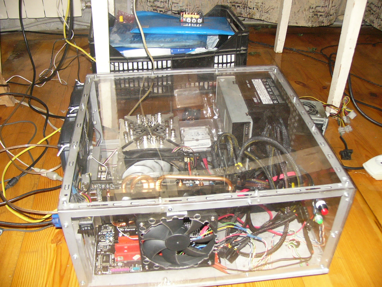

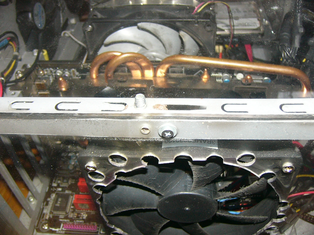

так я несколько раз выкладывал уже таким товарищам просто тему надо отмотать
1. нуно раздеть карту от кожуха
2. установить один куллер 120мм на вдув похожим образом, процессорную 120ку повернуть так что-бы вытягивала с видеокарты
3. и в довершении две 120ки на выдув вон!
P1000726.JPG [ 591.66 КБ | Просмотров: 2411 ]
P1000736.JPG [ 546.99 КБ | Просмотров: 2411 ]
