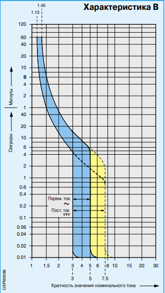

Watercool74 Вот вам график Токовые характеристики автоматических выключателей.
Примерно такой график и в блоках питания, просто кратность токов меньше (1-1,1-1,2)

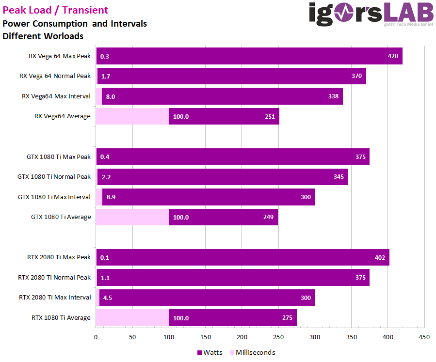

пиковые токи Vega 64, 1080 Ti, 2080 Ti
FireShot Capture 120 - Der Kampf von Grafikkarte gegen Netzteil - Leistungsaufnahme und Last_ - www.igorslab.de.png
FireShot Capture 120 - Der Kampf von Grafikkarte gegen Netzteil - Leistungsaufnahme und Last_ - www.igorslab.de.png [ 59.76 КБ | Просмотров: 1150 ]
https://www.igorslab.de/der-kampf-von-g ... gorslab/5/

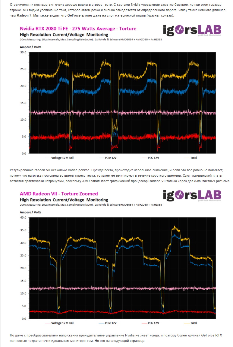

Чем больше ток, тем меньше надо для срабатывания защиты. Например выше на графики блок питание с Vega 64 выключиться от максимального тока (пика), а с 2080 Ti от длительной перегрузки 275 Вт против 251 Вт у Vega 64. Еще зависит насколько быстро сама видеокарта уменьшает ток
Снимок экрана (158).jpg [ 305.14 КБ | Просмотров: 1150 ]
https://www.igorslab.de/en/performance- ... -igorslab/
