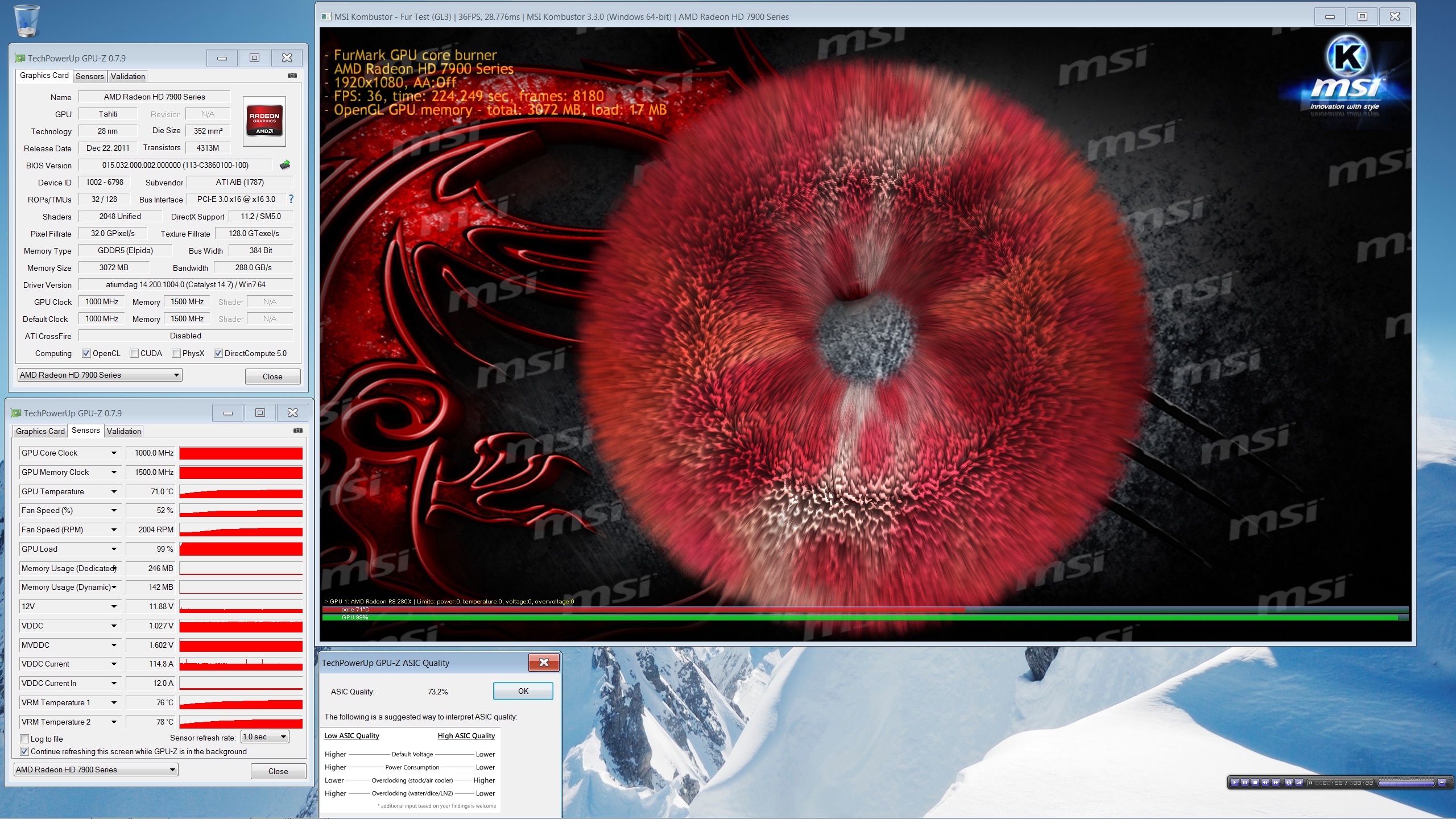

Smokey74 Хорошая карта,правда надо немного дорабатывать,занизить напряжение,термопасту менять(я позже буду),чтобы меньше грелась,а так в майнинге это наверно как в камбусторе карты жарились 3 месяца,на скриншоте можно глянуть,трудно сказать как на них это сказалось,а так в обычном режиме система охлаждения не шумная и достаточно эффективная.
7950.jpg [ 1.07 МБ | Просмотров: 1304 ]

Elektrod, Ваш скрин с доработанным врм? я вот думаю продать свою асус 7950dcII толком не гонится (1040mhz при 1.22v и купить за теже деньги 7950@7970.
