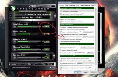

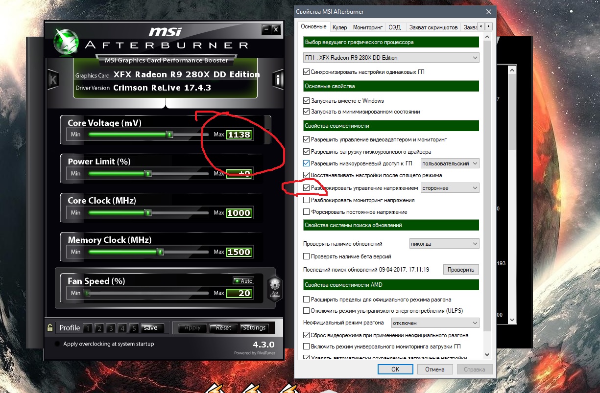

g0sa писал(а):
Так как MSI Afterburner не реагирует на изменение напруги,
он реагирует,можно перепрошивать и MSI Afterburner будет показывать старые значения...
как бы не мучал карточку - 400 ватт мало для неё...хотя у меня она висела одно время на In Win Power Man RB-S500HQ7-0 500W в полной напруге...
паа.jpg [ 348.75 КБ | Просмотров: 4314 ]

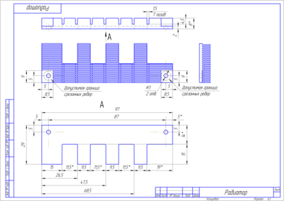

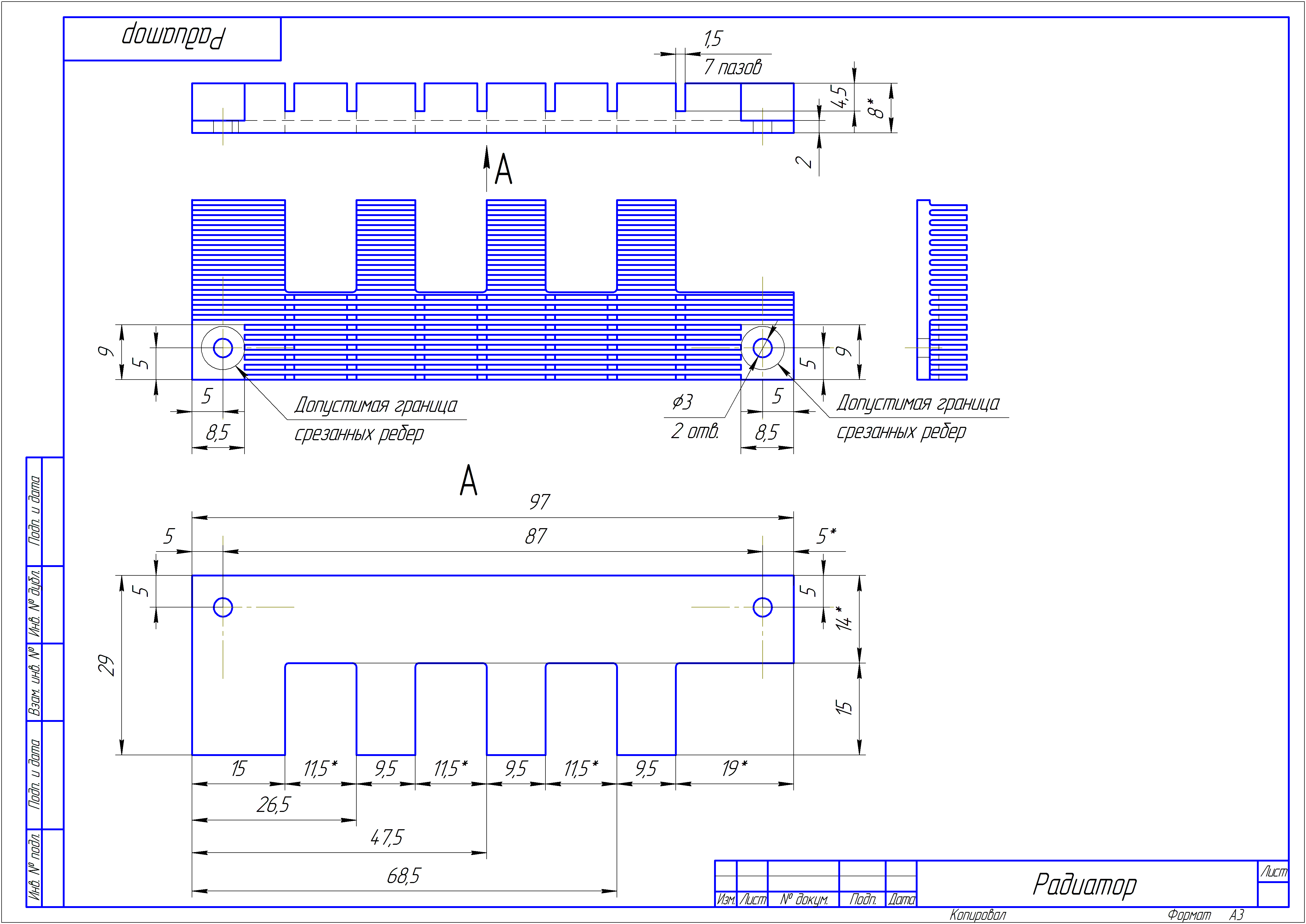

Немного поделюсь опытом.
Исходные: Sapphire toxic R9 280X 3GB gddr5, троттлинг при 65°C.
Возня с биосами - корректировка, прошивка, чистка стоковой системы охлаждения, смена термоинтерфейса на основном чипе, даже даунклокинг - дали частичный результат.
Окончательно помогло:
1. замена штатной системы наддува :-) на вентиляторы DEEPCOOL Gamer Storm TF-120 (выбирал по потоку воздуха и возможности автоматической регулировки оборотов, 2 шт. + переходники с али)
2. замена интерфейса на чипах врм (термопрокладка Thermal Grizzly Minus Pad 8), резал кусочками на чипы, чтобы меньше расход
3. установка самодельного радиатора на врм (делал из заготовки с али, после снятия максимально возможных размеров исходя из монтажа элементов платы), по примерной прикидке увеличение площади рассеивания только по прилеганию больше на ~30% + по площади ребер еще ~60% (итого ~1,3 х ~1,6 = в ~2,08 раза площадь рассеивания больше)
Чертеж радиатора
Радиатор.png [ 108.55 КБ | Просмотров: 2673 ]
ЗЫ Дорого, конечно, но свои нервы дороже, да и сопоставимая по производительности новая в/карта по цене сейчас это просто ппц (хреновы майнеры!).
ЗЗЫ Зато танки сейчас свои законные ~120 фпс (с редкими просадками до ~100) - все на максе, 1920х1080, с иксвм'ом и другими модами - выдают :-)
