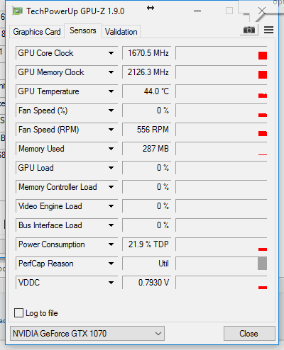

Товарищи. На моем gtx1070 ядро постоянно на 1670мгц. Как узнать что грузит?
Где вы смотрите?

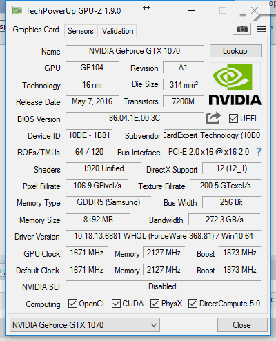

Регистрация: 08.08.2015
В GPU-Z
1.gif [ 22.51 КБ | Просмотров: 931 ]
2.gif [ 14.29 КБ | Просмотров: 930 ]

Регистрация: 19.07.2014
Фото: 4
Sadig86 на первой вкладке смотрите? пришлите скриншот с вкладки с графиками.
В GPU-Z
1.gif [ 22.51 КБ | Просмотров: 1184 ]
2.gif [ 14.29 КБ | Просмотров: 1184 ]
