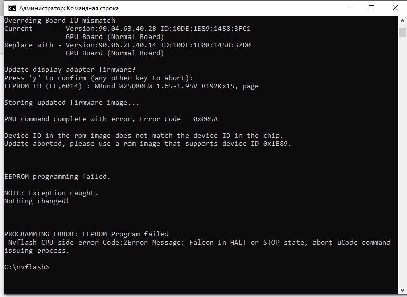

Регистрация: 22.04.2020
Безымянный.jpg [ 101.22 КБ | Просмотров: 2064 ]
Что это означает? или как исправить?
Ryzen 7700x + rtx 4080 + ddr5 6400 30/37/37/49
Регистрация: 01.06.2006
Откуда: дровишки?
Фото: 5
AoX писал(а):
Что это означает?
Типа биос не от этой карты.
