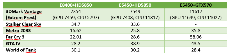

Регистрация: 04.06.2014
Все привет.
Поставил я всё-таки Xeon E5450 (аналог Q9650) взамен E8400 на старушку Gigabyte GA-EP43-S3L, не прошло и года :-)
Для общего ознакомления провел пару тестов в играх, может кому интересно будет взглянуть.
В таблице приведен средний fps на максимальных настройках графики при разрешении экрана 1680х1050. Видеокарта и процессоры БЕЗ разгона.
Итак, имеем максимальный прирост в 10 fps. Больше всего интересовала игра World of Tank, в принципе из-за нее всю эту канитель и устроил. Но, как видно, результат равен нолю. :bandhead:
Взял для эксперимента у друга GTX570, результат на моем железе также нулевой (в связке с i7 данная видяха выстреливает пободрее как вы понимаете).
Вопрос: Xeon E5450 оказался не достаточно мощен для Radeon HD5850, или 5850 не способен на большее в "танчиках" и это его предел? Может кто играет в эту же игру на HD5850 и поделиться своими результатами?

Ну в метро и гта прирост хороший от 4 ядер.
А вот что в танках нвидевская карта явно лучшая чем 5850 показала себя даже хуже... вот это странно. Они обычно за счёт какой-то там многоядерной оптимизации лучше себя показывают на слабых процах чем атишки.
В принципе у вас однопоточная производительность не изменилась вообще как было 3 гигагерца так и осталось. Может в этом дело. Игра вроде не многопоточная.
Попробуйте почитать на счёт разгона вашего свежепреобретённого четырёхядерника... и чутка разогнав повторите тест со своей картой в танках.

танки плохо используют многоядерность, поэтому надо гнать проц.
