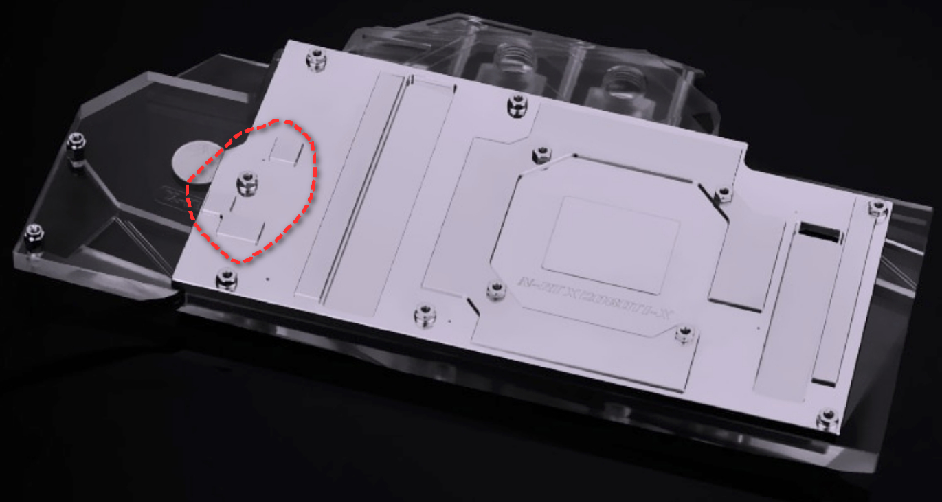

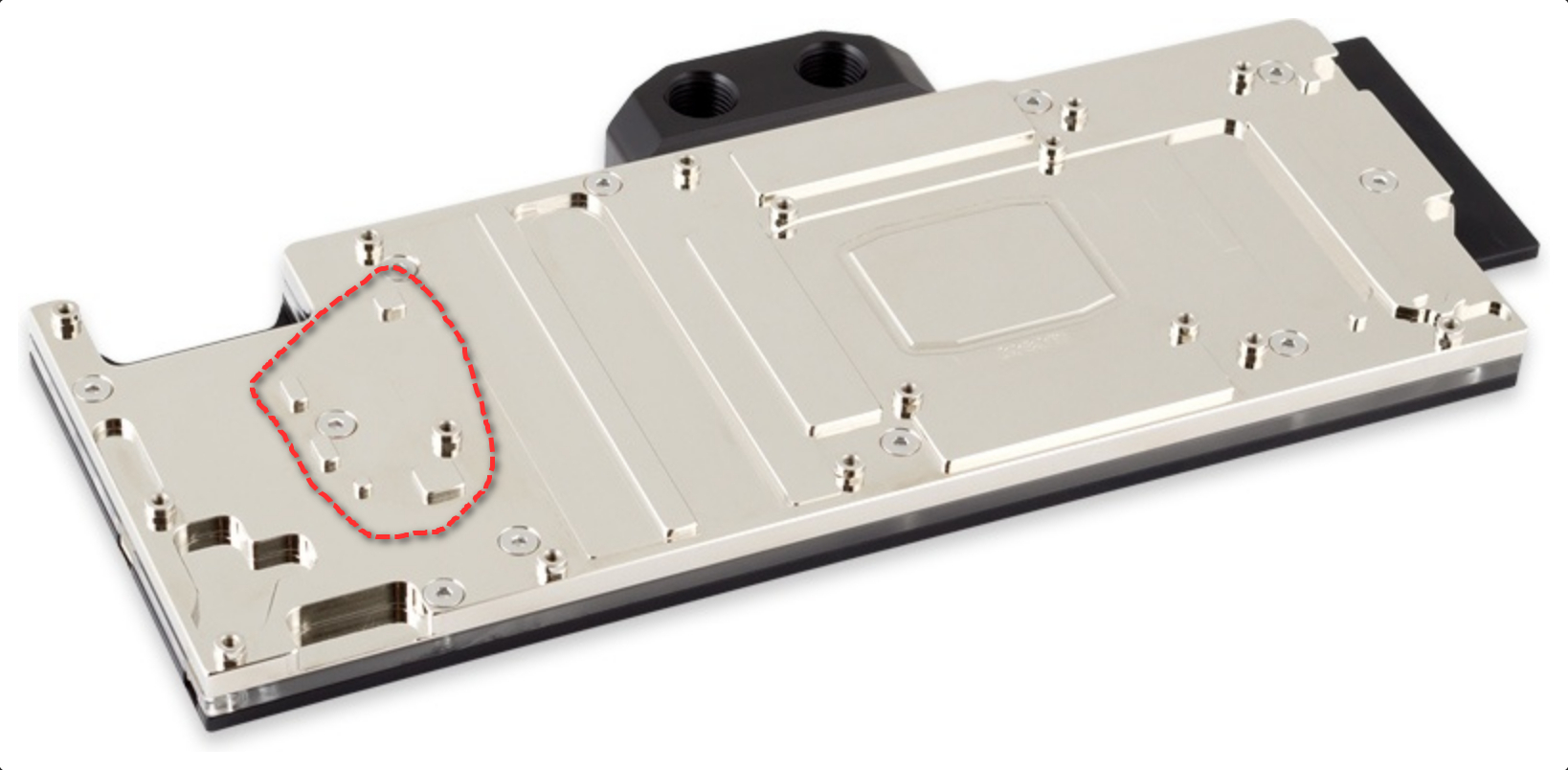

Palit support, вгляните, пожалуйста, на те варианты водоблока, которые я приглядел для своей Palit 2080Ti GamingPRO OC - у них контактная поверхность несколько отличается; особенно интересует Ваше мнение по поводу kryographics NEXT, имеющей 5 дополнительных контактных площадок:
kryographics NEXT.jpg [ 405.56 КБ | Просмотров: 1524 ]
- есть ли смысл переплачивать за охлаждение тех элементов на плате, для которых эти площадки предусмотрены, или их нагрев не настолько критичен?
Или всёже Bykski - более оптимальный вариант (учитывая почти в полтора раза меньшую стоимость), с точки зрения подхода к необходимости обеспечения охлаждения тех или иных элементов платы?

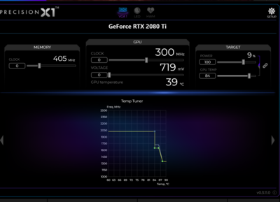

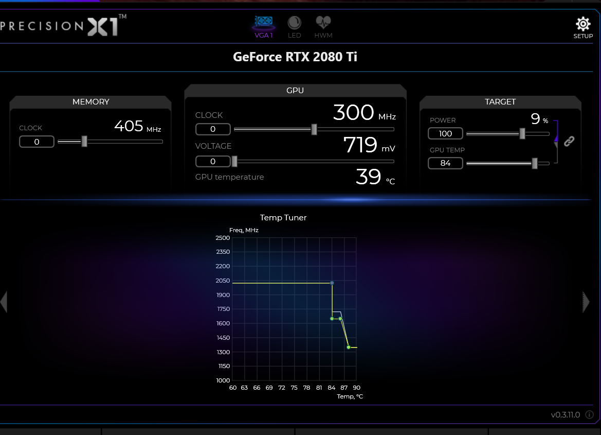

Добрый день.Руками не разгонял ни разу-) EVGA Precision X1 , до 2050 сама поднимает.Это нормально?
ФПС более чем устраивает во всех играх.Батла 5 - 130 и более всегда.
photoeditorsdk-export(1).png [ 182.47 КБ | Просмотров: 1468 ]
Злобный Йожык"- сдались вам эти фазы не фазы. Купил, воткнул, пользуешься. Разгоны уже давно нихрена не дают кроме геморроя.
