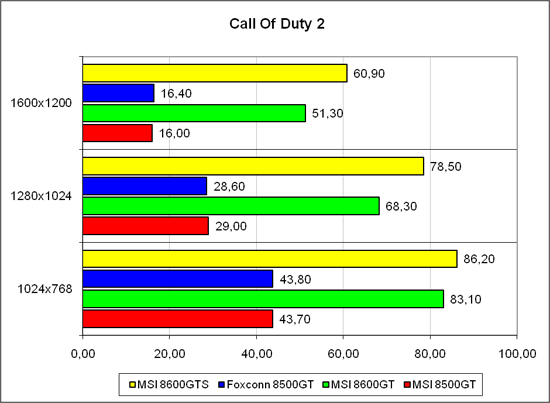

Регистрация: 08.04.2003
Xenus
Так в том-то и дело, что я смотрел тесты, и там все ок... http://www.ferra.ru/online/video/s27020/page-3/ вот, например. А у меня показывает чуть более 40fps (при этом радик 1950про в этой же демке - более 70)

Регистрация: 05.07.2005
Откуда: Краснодар
Так в той ссылке что ты дал 46 фпс, помоему это и есть
Цитата:
чуть более 40fps
))) А вообще смотри на других сайтах где есть прямое сравнение 7600 и 8600, там увидешь, что в CoD2 8600 не очень.
Здесь могла быть Ваша реклама
Xenus
http://www.ferra.ru/images/143/143753.gif - 86.2 fps в 1024*768. А у меня в таком же режиме на 40 кадров меньше :weep:

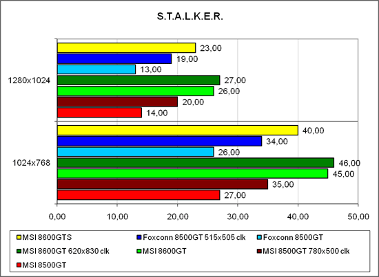

Еще заметил странную вещь в Сталкере - при разгоне довольно сильно скачет скорость - в одном и том же месте может быть в среднем сначала 40 кадров, затем 37, затем 33, потом - снова 37... Без разгона все ок - сколько раз не прогоняй тест, всегда в районе 33 кадров. При этом карта работает на таких частотах стабильно, в других играх и 3дмарках подобных изменений скорости не было... Посмотрел в этом обзоре на ферра.ру - вообще не понял, как у них 8600гт в Сталкере обогнала 8600гтс... http://www.ferra.ru/images/143/143760.gif :insane:
Это вполне естественный процесс и может быть на любых приложениях, так как при этом не только возрастает скорость обмена гпу с видеопамятью но и возрастает латентность памяти. Первое приводит к увеличению пиковой и, скорее всего, средней производительности, а второе - к кратковременной просадке фпс. Это хорошо заметно и в тестах 3DMark.
