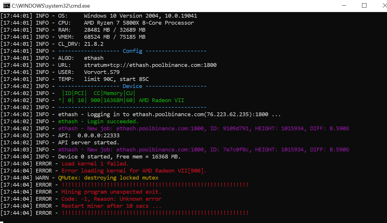

Есаул, принимай в клуб! :-) Походу у меня тоже карта накрывается, майнинг её убил. Постоянные вылеты в играх, майнинг не работает, видео и сайты смотреть можно. Консультировался в сервисах - для Вег и Radeon VII отвал чипа обычное дело, независимо от охлаждения. Хорошо хоть её стоимость успел два раза отбить. :-)

Карта могла накрыться и без майнинга, все таки hbm2.0 и статистика выхода из строя у радиков 7 не очень радужная. А то, что отбилась несколько раз это хорошо, главное чтобы в этот бум хватило взять на эти бабки что-то адекватное с новой архитектурой, лучами и не особо потерять в объеме и производительности.

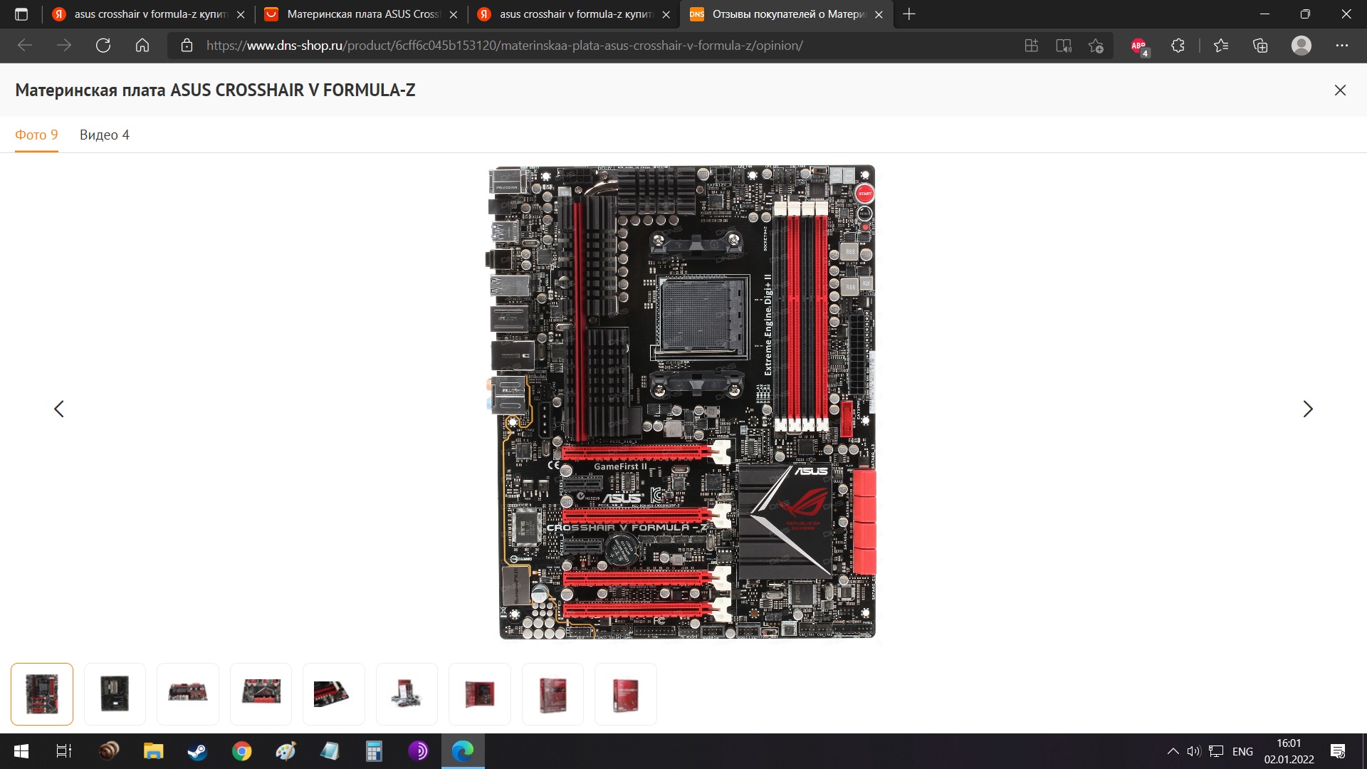

Доброго времени суток всем, я новичок не бейте сильно тапком ) Подскажите как сделать что б вин 10 видел 2 карты радеон 7 ? вставлял 2 карты в слоты pce 16 . винда видит только первую карту где вывод на монитор. мать Asus Crosshair V Formula-Z. цель хочу для теста запустить майнер на винде

whiterabbitt89, Above 4G Decoding включен в биосе?
Регистрация: 02.01.2022
не нашел у себя в биосе этого

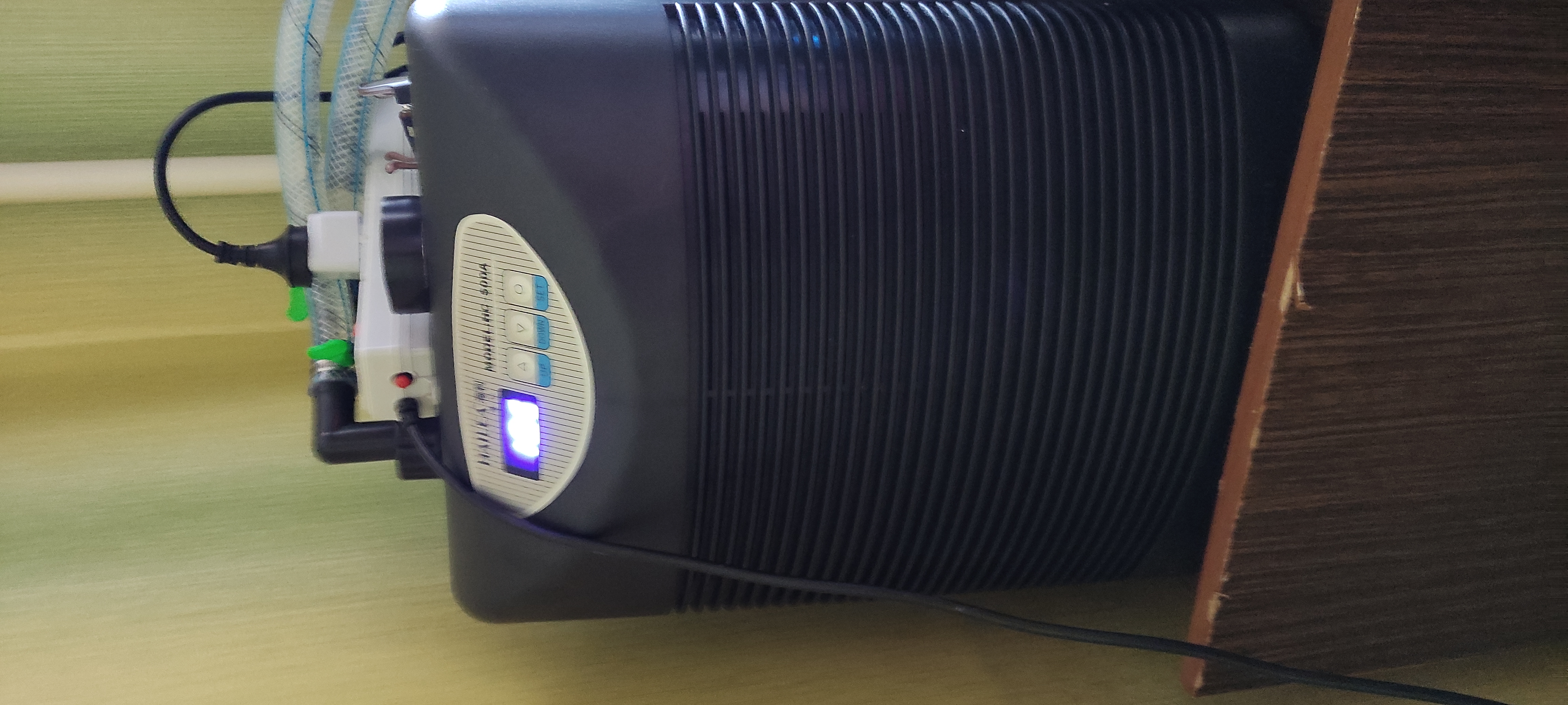

Доброго времени форумчане. Решил ради интереса прикупить и попробовать как себя поведет карточка в одной кастомной связки сво с чиллером. В тестах показал себя чиллер великолепно 2000 МГЦ карточка берет на ура.

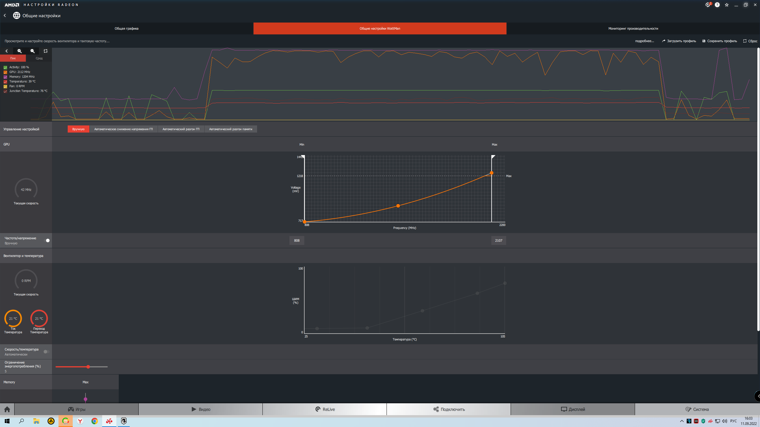

доброго времени суток. Хочу поделиться последними своими изысканиями по разгону Rаdeon VII. Удалось приодалеть психологическую частоту 2100 МГЦ и разогнать карточку до 2112 МГЦ при напряжении 1,251 мВ ограничение по энергопотреблению было +5% и разгон памяти был выставлен на 1163МГЦ при чем
Junction Temperature был всего навсего +76 градусов. Так что чиллер делает своё дело на отлично. Прилогаю скрин Ватмана с показателями.

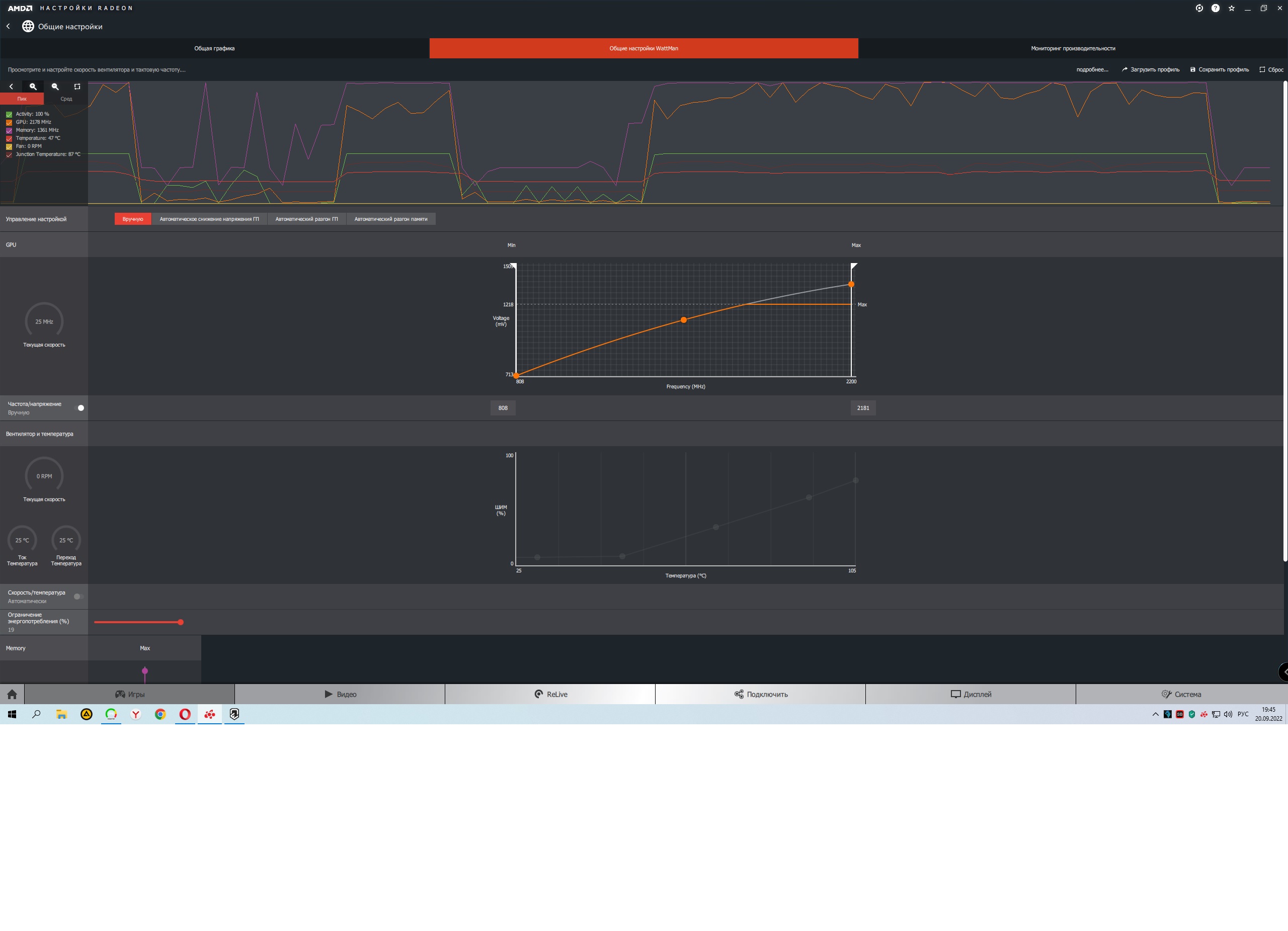

Доброго времени всем суток. Вот по ходу я и выжал весь потенциал своей карточки Radeon VII. Удалось разогнать GPU до 2178 MHz, при этом память погналась до 1361 MHz. Напряжение удалось удержать на отметке 1,363 mV. Junction при этом был достигал в максимуме +87 градусов. Прилагаю скрин ватмана.

Вольтаж был 1.24+ В, лимит потребления увеличен на 100%. Что интересно - разгон на кастом СВО, не на азоте или каскаде. Голден семпл попался.
Без прохода бенча результат не учитывается.

Я ничего доказывать ни кому не хочу просто я поделился своими результатами . И я знаю что мой GPU ызял частоту и прошел тест на частоте max 2175 Мгц.
