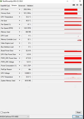

Подскажите, что с видюхой может быть, Palit 4060.
В простое повышенное потребеление Board Power Drow в 50 вт, на экране есть артефакты в виде полосочек, в играх тоже
От чего такое может быть? может быть что кто-то залил не тот биос? в названии есть слово Dual, но переключателя биоса не нашел

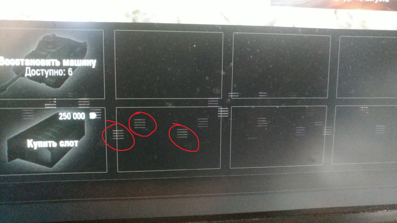

Скинь скриншот
NVIDIA GeForce RTX 5090; AMD Ryzen 7 9800X3D
Регистрация: 10.06.2007
tolikmixx писал(а):
Скинь скриншот
вот такие черточки на экране и они мельтешат, появляются после загрузки рабочего стола(вин10), на этапе ввода пароля их нет
А можно именно скриншот,а не фото, чтобы можно было точно исключить что нет проблем с кабелем/монитором

Mosfet предысторию не знаю, я хотел купить эту карточку, брал потестить.
tolikmixx на скриншотах вроде бы нет(хотя выше скрин gpu-z с той картой и на нем вроде бы что-то видно), кабеля пробовал hdmi и dp разницы нет. С этим же кабелем/монитором нормально работает другая карта от нвидии.
сильно смущает потребление в простое в 50Вт, но разбирать карту не стал, пока вернул владельцу. Возможно по нагреву какого-нибудь элемента можно было бы понять что-то, ведь куда-то эта мощность уходит, хотя чип не греется.
Регистрация: 07.12.2010
не бери, раз не купил еще
есть
