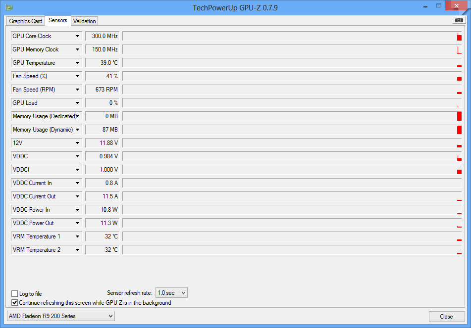

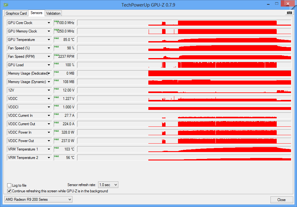

Shelemeh А у меня реф был, я оного не сильно гнал под родным охладом, всего недели две сток выдержал. Турбину поставил в аф на лесенку со 100 процентами на 90 грудусов и вроде бы все в норме было до 100. Нижняя плита из алюминия собирала все тепло, а медный радиатор выгонял все тепло. Когда отпилил все нужное , медного радиатора не стало и не кому стало так активно отдавать тепло. Так что нужно еще чего приделывать к нижней алюминевой пластине. ))) Но у меня места сильно нет под воздух, а на воде там можно повыделываться и скомбинировать с добротным радиатором с проца и кулер воткнуть и уверен что все что выходит с той стороны будет отведено . Но учитывать стоит , что с другой стороны так же не плохо карта прогревается и с другой стороны радиатор не помешает ) У меня на карте пластина от экстрима с кулерами , а на материнке питальники обдуваются кулером и с другой стороны на термоклей выпилил радик. Так в осте , да и требовательных игрушках радик с обратной стороны , как минимум до 70 прогревается ))). Для хорошего разгона надо все хорошо с фанатизмом охладить ))))) У меня и на обратной стороне проца есть маленьких радиатор ))) Скоро кулер туда поставлю, пока не нашел в БУ не чего подходящего )))) и подыму еще вольтаж на проце )))
Температуры: покой
pokoi.gif [ 20.7 КБ | Просмотров: 1394 ]
Фурмарк 5 минут
5minutFurMarka.gif [ 24.65 КБ | Просмотров: 1394 ]
Забыл добавить в комнате перед запуском теста было 31 градус ))) у нас наконец таки стало прохладно )))

VALDAYML где фото карты, а то из этого потока сознания понятно только что ничего не понятно? :?:
