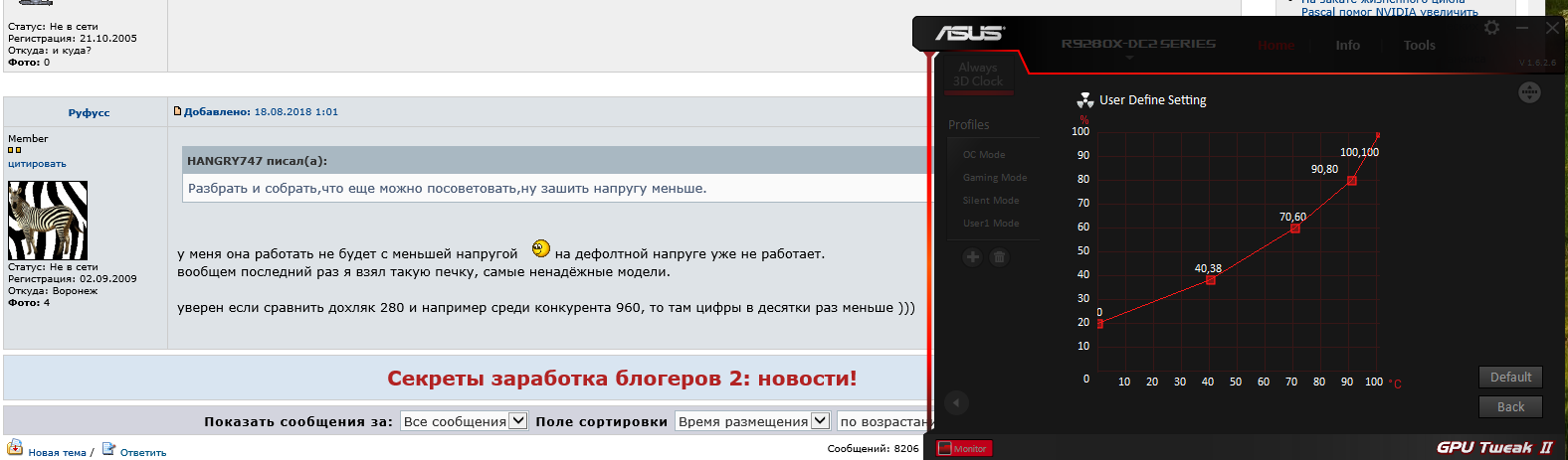

правильный график температуры
ASUS 280x правильный график температуры.PNG [ 84.06 КБ | Просмотров: 1891 ]
Или зашить в vBIOS, или выставить в программе типа ASUS GPU Tweak, чтобы карта не грелась как печка - проживёт долго и счастливо, хотя и с некоторым шумом от вентиляторов. :-P

Makc1968 зашил уже давно, температура 65 в среднем у меня.
Спасибо, брат! :beer: А то у меня какой-то не агрессивно выставленный график, начинается который от 34° (по умолчанию крутиться начинал вообще с 40°).
Кстати, шить элементарно карту. Шил по инструкции
. Биос редактировал с помощью VBE7. Но с одним но-потом с помощью утилиты надо активировать UEFI и ею же править контрольные суммы. После этого всё норм. Работает сейчас 69°/VRM~57° при VDDC~1,115 В. Надо будет ещё прокладку заменить, потекла а то.
Кстати, сравнивал штатную СО DCII с Zalman VF3000A. Так Zalman заметно хуже остужает-градусов на 8.

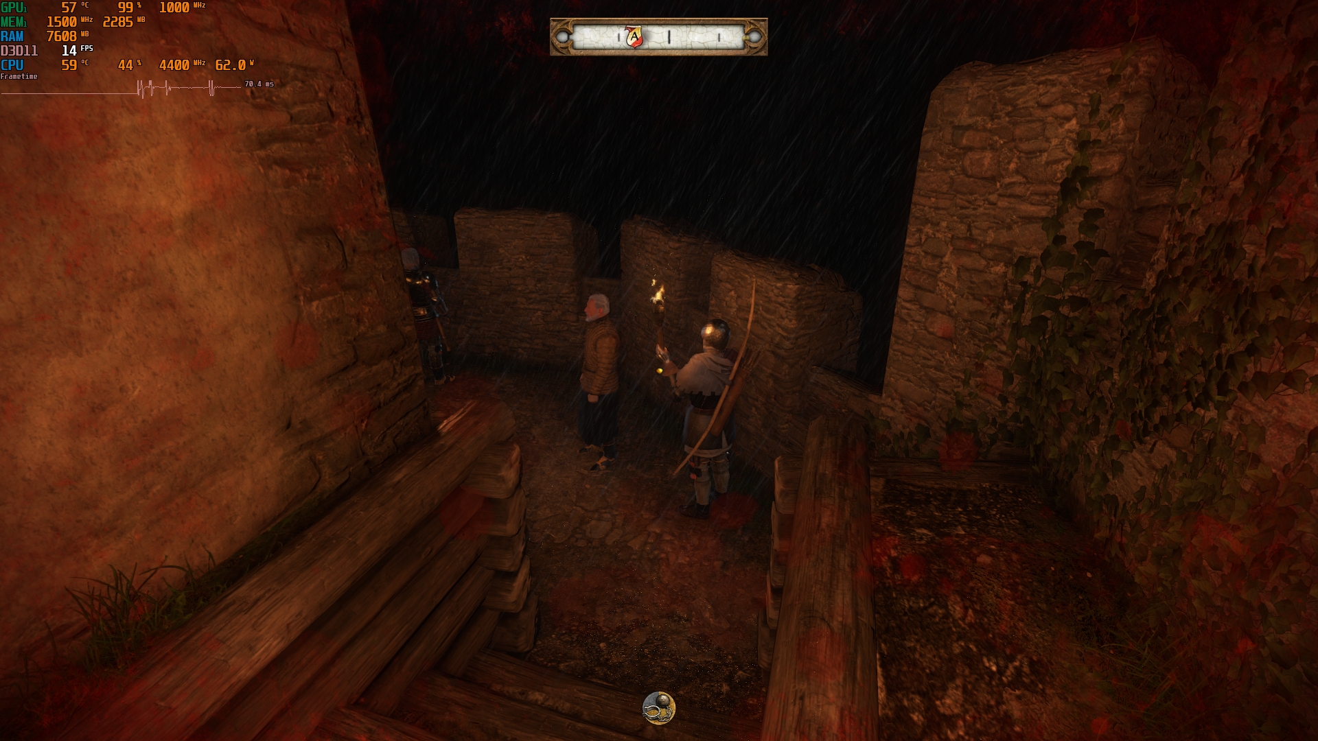

вот как эта видеокарта справляется с играми, в частности Kingdom Come Deliverance на ультра настройках, смотрите на фпс :shock:
KingdomCome_2018_08_29_19_02_36_943.jpg [ 1.4 МБ | Просмотров: 1608 ]
жду не дождусь когда её скину.
кто то тут память гнать собирался, ребят это смешно, у этой карты шина 384 бит и в память она точно не уперается, я бы даже сказал скорость памяти избыточна этой карте при такой шине.
Единственная её проблема, это никакущее ядро, просто никакое, всего 32 вычислительных блока, лучше бы я до 290 без Х доплатил, она в 1,5 раза шустрее, там 64 ропс..
