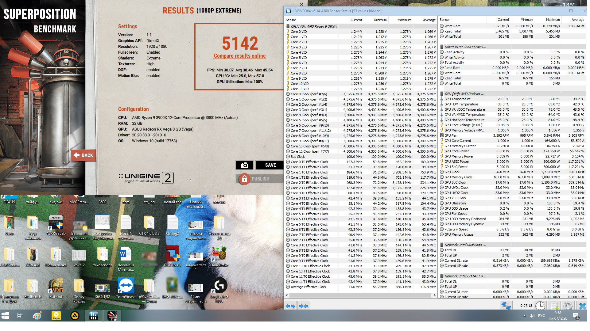

Вот и пробил мой 64й Стрикс 5000+ в SPE, замена штатных прокладок и ЖМ сделали своё дело, Спот 81 при 300w, память и её врм разница в градус, с врм ядра тоже всё в порядке на мой взгляд 75 градусов это отличный результат для бенча и 300w
5142.jpg [ 1.82 МБ | Просмотров: 1132 ]

а если еще тайминги применить.....

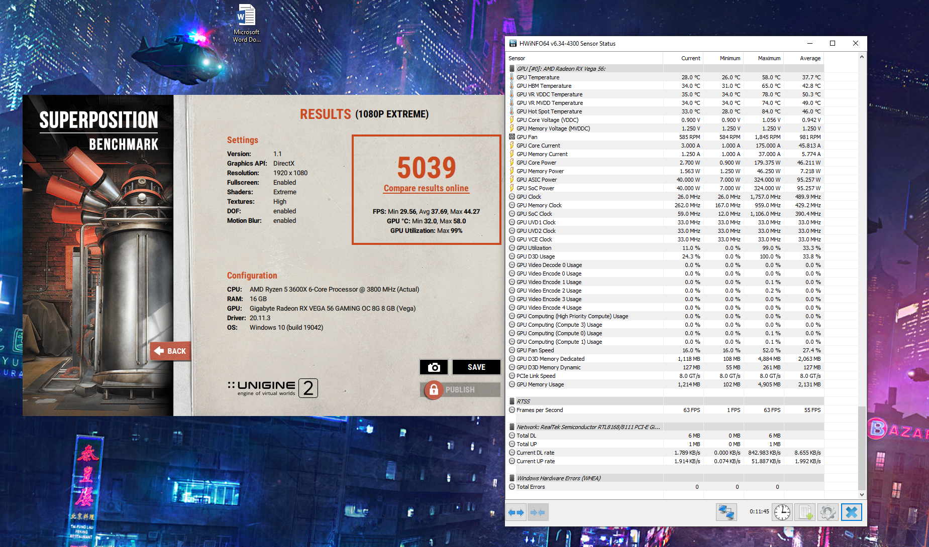

gigabyte vega 56+морпех+жм+тайминги и колхоз на ВРМ
Снимок экрана (1).png [ 2.48 МБ | Просмотров: 1060 ]

а профиль работы ВК можете скинуть?, у меня стабильный профиль в SPE выше 4950 не прыгает. 20.11.2 дрова. хотя, если моей позволить скушать 324 ватта....
64-ка в районе 5500+- может набрать.
R7-7700/MSI MS-7E12/32gb-6000/Sapphire Nitro+ RX7900XTX/Enermax 850W/1440p/W10/H2O
Регистрация: 20.12.2016
[quote="Watercool74"]а профиль работы ВК можете скинуть?
Вы имеете ввиду настройки?
