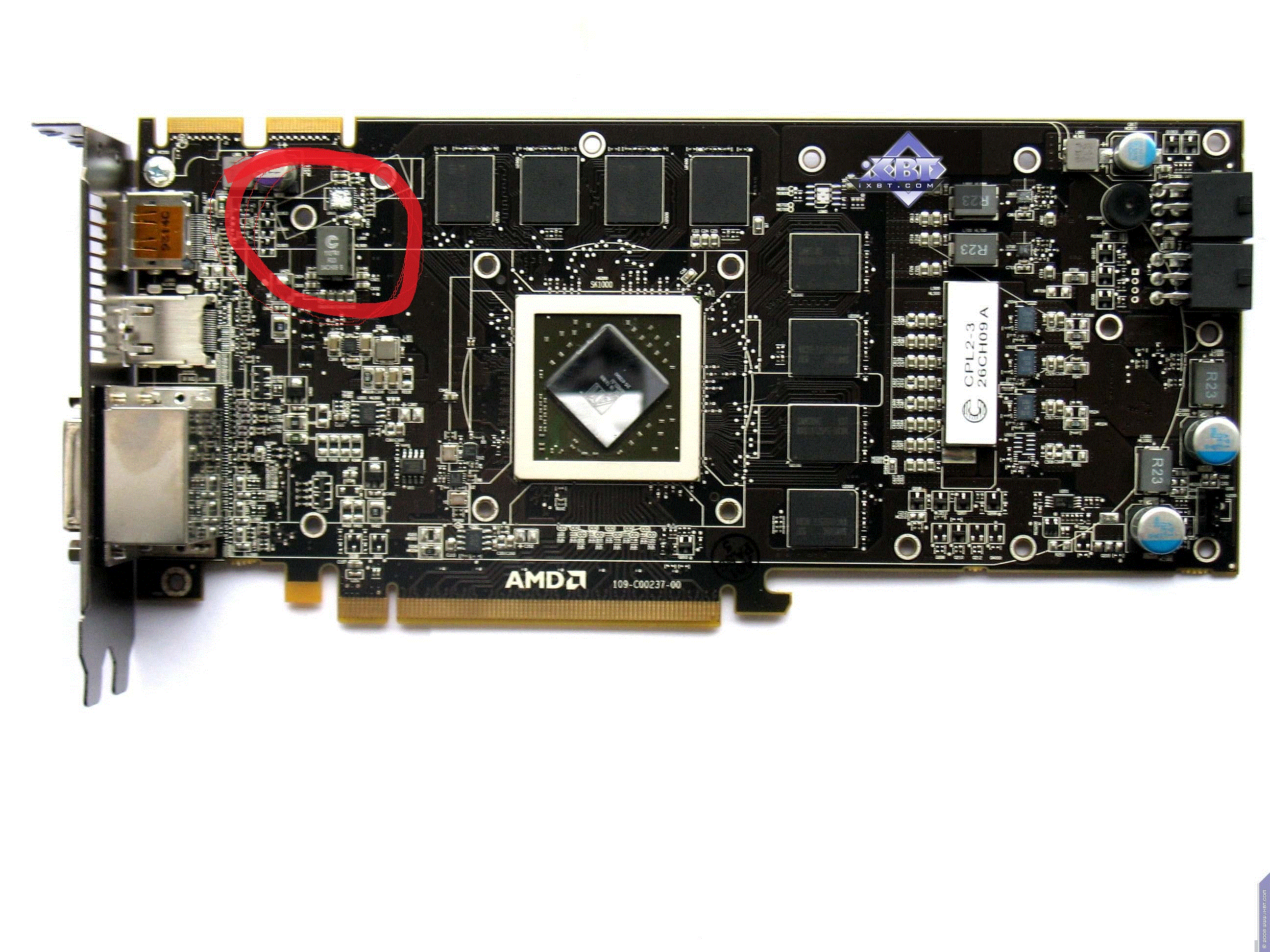

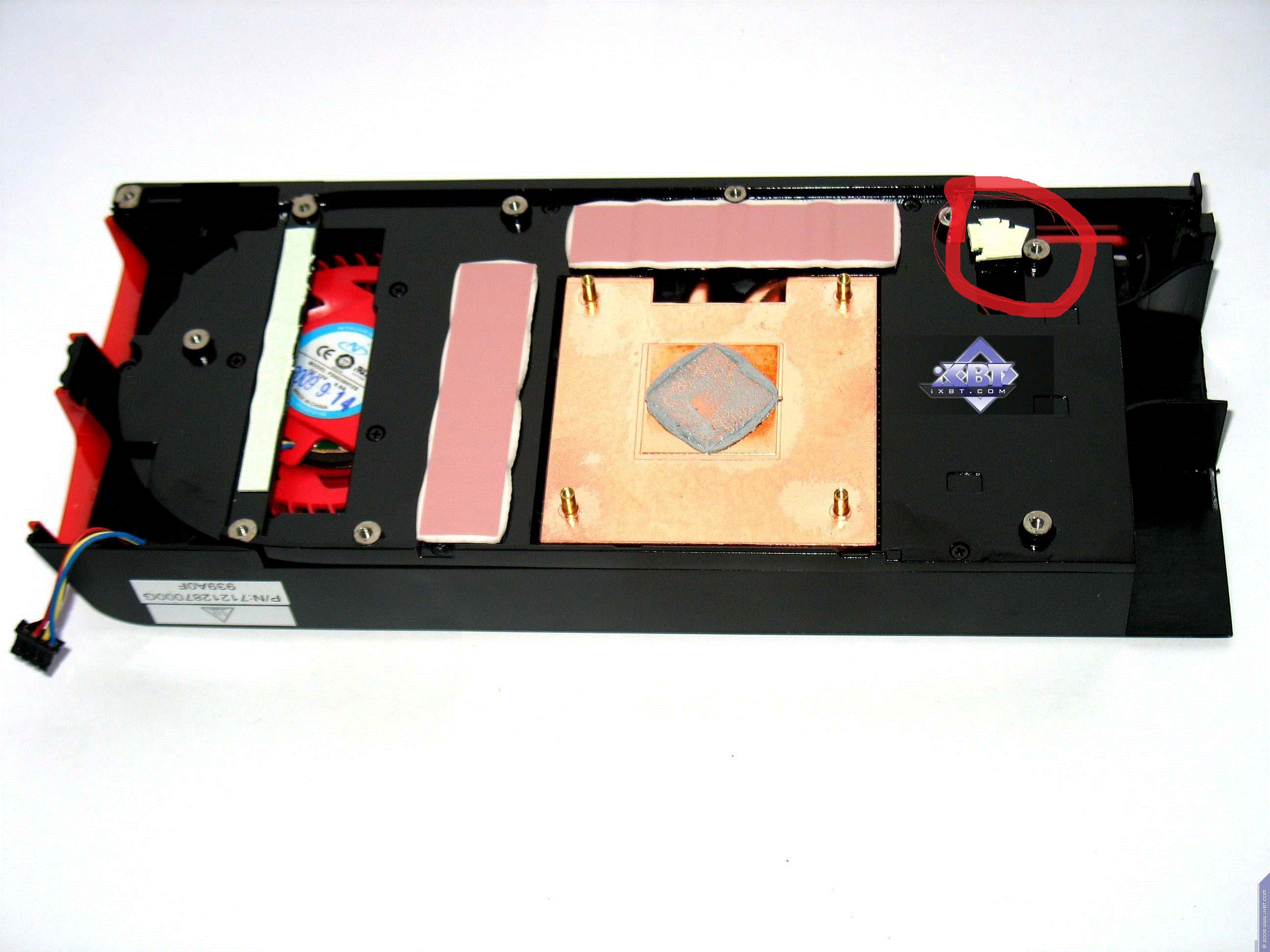

Стоит ли восстанавливать референс от MSI 5850? Запорол кривыми руками. Коротнул на корпус. Положил туда самопальную липучку, вместо родной, сделанной из бинта и пасты МХ-2 и видимо не дал ей высохнуть до конца. Собрал, запустил, работает, но изображения нет. Открыл увидел пробой на чипе. Стоит ремонтировать? Карта была супер пока турбина на затрещала. Пока на замене стоит SAPPHIRE DUAL-X R9 270X 2GB GDDR5 OC WITH BOOST.
sapphire-5850-scan-front3.gif [ 1.12 МБ | Просмотров: 1103 ]
sapphire-5850-cooler3.gif [ 1.14 МБ | Просмотров: 1103 ]
