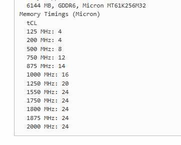

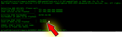

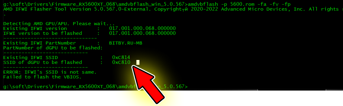

Видеокарта RX 5600 XT. BIOS беру от TechPowerUp (официальные от AMD не смог найти). Такой же версии как и установленная. Но вот SSID, там другого "0x0c814" нет.
И при использовании всех нужных ключей, всё равно выдаёт ошибку подсистемы по идентификатору - IFWI SSID.
Ответ нашёл лишь на китайском форму, но там ветка заглохла без решения.
Дополнение: Сейчас стоит вот эта прошивка: https://www.techpowerup.com/vgabios/253161/253161
И слишком ли она отлична от https://www.techpowerup.com/vgabios/219 ... 144-200309
В установленной урезана сильно tCL с 32 до 24. Что это за параметр и за что он отвечает, не разобрался.

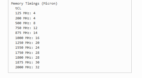

Megagad писал(а):
Плохо ищите: https://www.techpowerup.com/vgabios/253161/253161 - но написано, что биос не верифицированный.
А. ну коль стоит - зачем лезите? Или майнинг глаза застил? Прирост в 1-2% в играх вы получите от нового биоса. И то не факт.
У неё ещё TCL урезана до 24.
Первый скрин нормальная прошивка, а второй скрин, которая установлена в моей видеокарте.

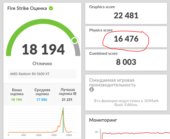

И провал идёт по тестам по физике:
(сказал человек, что за физику CPU отвечает\помогает, и дескать он может просадку давать, это так? Он у меня такой себе - Ryzen 5 2600).
