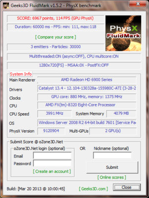

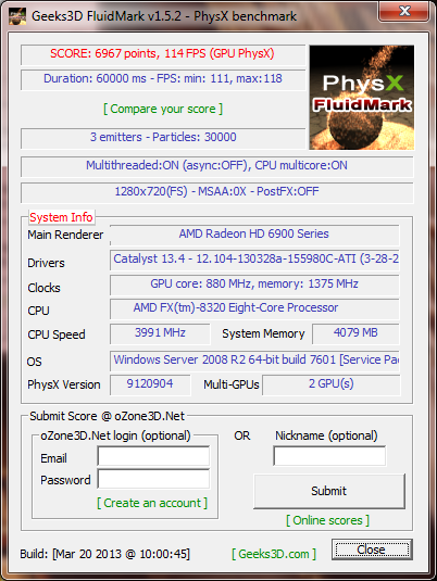

Вот потестил последний марк 1.5.2 на gt640 (карта там почему-то напрягается не выше 70%). Потестите у кого gts250.
720p:
1080p:
