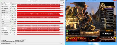

Вообщем уделил 30 минут Heaven Benchmark 4.0.
heaven30minut.jpg [ 264.38 КБ | Просмотров: 2672 ]
Можно и дольше , но толку нет, потому как темпа на одном уровне.
карта без СО.

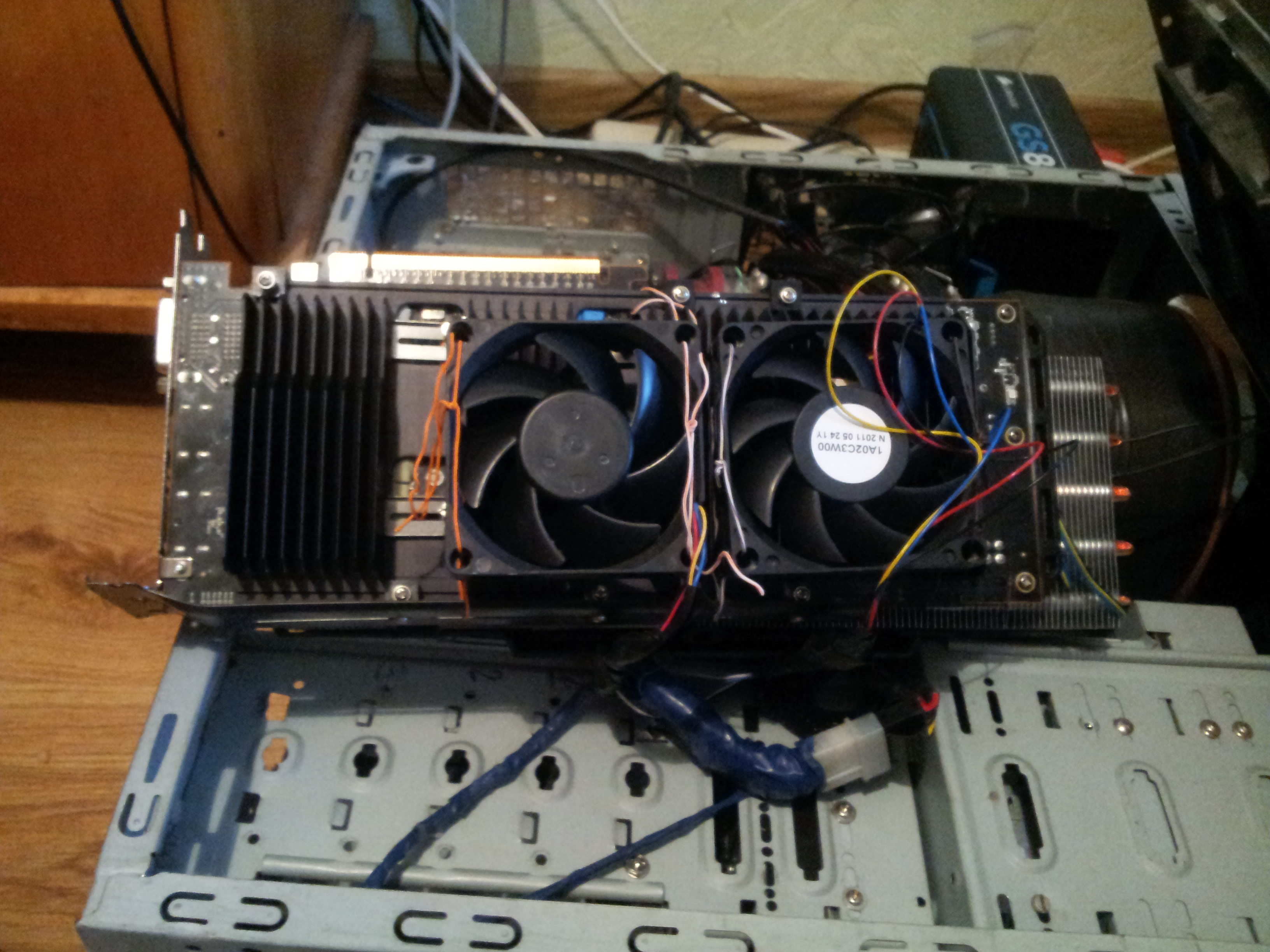

20140728_165554.jpg [ 3.16 МБ | Просмотров: 2666 ]

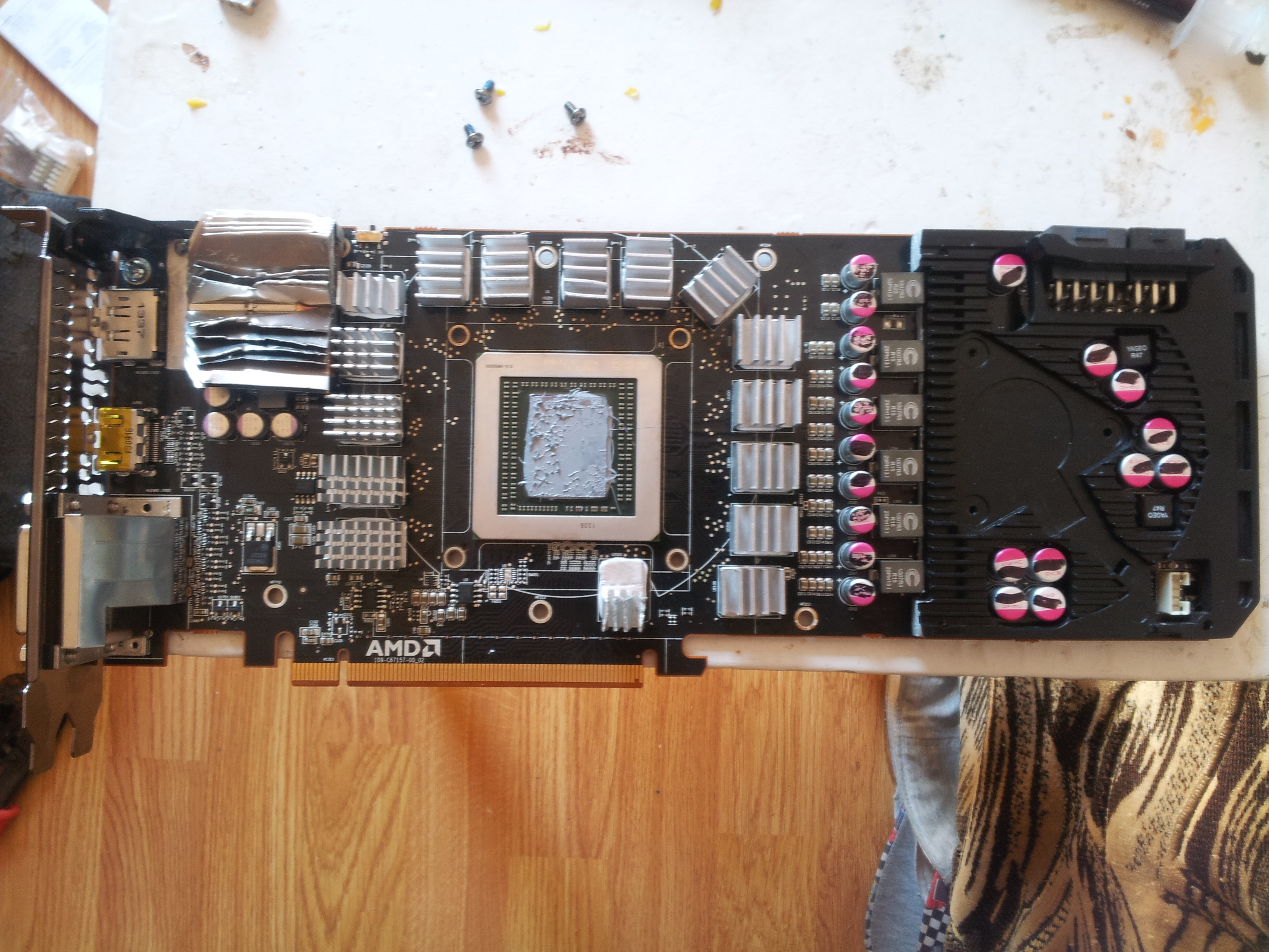

Тыльная сторона:
20140822_203246.jpg [ 2.49 МБ | Просмотров: 2666 ]
Колхоз с крепежом, но их ставил для теста и так и оставил ))))

На врм радиаторов нету ?

Они там вообще не нужны. А судя по синей изоленте и корпусу, у тебя все там - сплошной колхоз. Вроде дорогое железо, а так обращаешься бестолково с ним... Хоть бы не выкладывал это убожество колхозное. :facepalm:

Ma_emma_harel Они там очень нужны !!! Они как ни как в бублике 20 градусов забирают , а это я считаю очень много. А на корпус с изолентой можете не смотреть если не нравится, прийдет время и я его заменю на просторный и красивый, не колхозный. А пока мне интересно его крамсать , как мне угодно. Проще по жизни надо быть ))) легче жить )

Это у вас на врм1 от стокового охлаждения радиатор? На что крепили?

Sifonator1 Все выпиливал из стока с родным крепежом, на родные винты, все надежно закреплено ).
