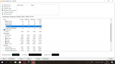

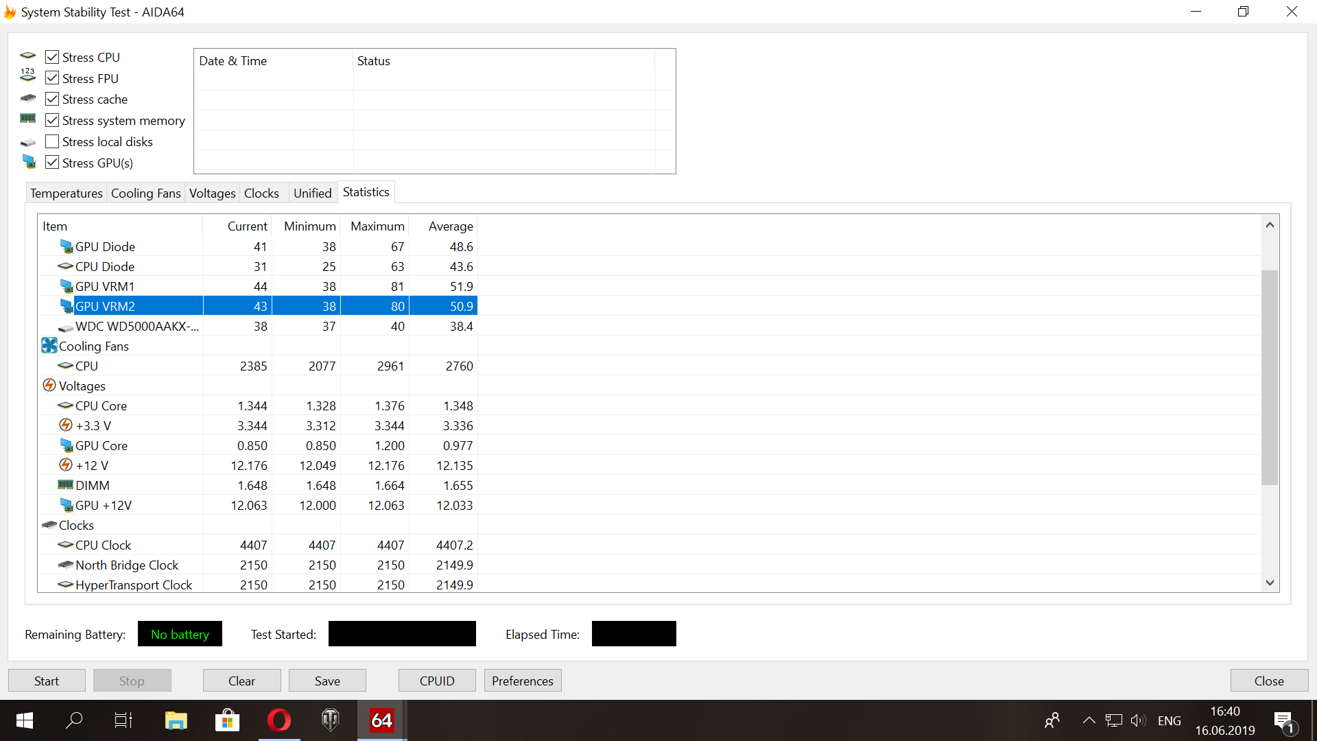

Регистрация: 15.02.2011
и по температуре vrm это норма после часа игры в метро
датчики могут врать,но такая темпа как у вас на скрине это хорошо.
На моей карте достигало 65 градусов.
Регистрация: 14.07.2011
Откуда: Р’льех
Какой драйвер поставить для старых игр ? Артефакты в играх 2002-2006 года ...
Регистрация: 27.12.2012
там же максимум было 80 градусов. на скрине.
у меня на ASUS Radeon R9 280 STRIX OC (STRIX-R9280-OC-3GD5)
под фурмарком до 90 доходило врм.
в играх не проверял, но у меня питание выполнено по усиленной десятифазной схеме, восемь фаз для GPU и две для чипов памяти.
может от этого такое тепло..
