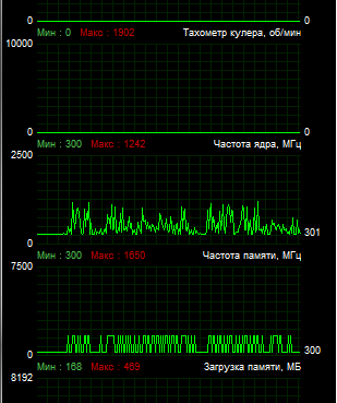

Снимок.PNG [ 29.83 КБ | Просмотров: 1749 ]

Вот к примеру в простое, какие-то странные рывки и слишком высокая температура
Апд: повысил целевую темпертуру до 75, макс обороты до 1400. Вроде нормально, скорость кулера не превышает 34% и гудит не так страшно. Осталось узнать почему в простое овер50 градусов
Как же так, было 90%, а тут раз - температуру на 5 гр. подняли и уже 35%, прямо уличная магия.
Вы напряжение на чипе смотрели? Понизьте немного, в стоке наверняка завышено; ну и винты я бы все-таки подтянуть попробовал, все-равно температуры странноваты для таких оборотов. И смотрите что карту в простое грузит, вон же скачки по мониторингу. Картинки под спойлер.
та потому что кулера стоят. пассивный режим.
Потому что до 60 градусов карта даже не пытается себя охлаждать: её СО работает в пассивном режиме, то есть кулера не крутятся.
Здравствуйте, хотел узнать вот что:
Видеокарта MSI rx 470 4gb. Под нагрузкой скорость кулера может достигать 92% и соответственно неприятно шумит. Не могу понять, почему такие большие обороты и автоматически не регулируется нормально? Температура при этом выше 70 градусов не поднимается. Такое ощущение что обороты увиличиваются чтобы не было больше 70 градусов, странно
Заранее спасибо

Yarneg писал(а):
Axary, не моя фраза (опять форум глючит?), я в курсе что вентиляторы останавливаются. Просто на скрине периодически включается вентилятор, т.е. карта даже в простое достигает 60 гр. Моя горячая нитро+, к примеру, в простое до 50 не доходила, а тут холодная мси за 60 лезет. Вот и говорю, что что-то не так: либо карту что-то грузит в простое, либо напряжение большое, либо контакт плохой.
Это нормально что такие скачки в частотах ядра и памяти?
