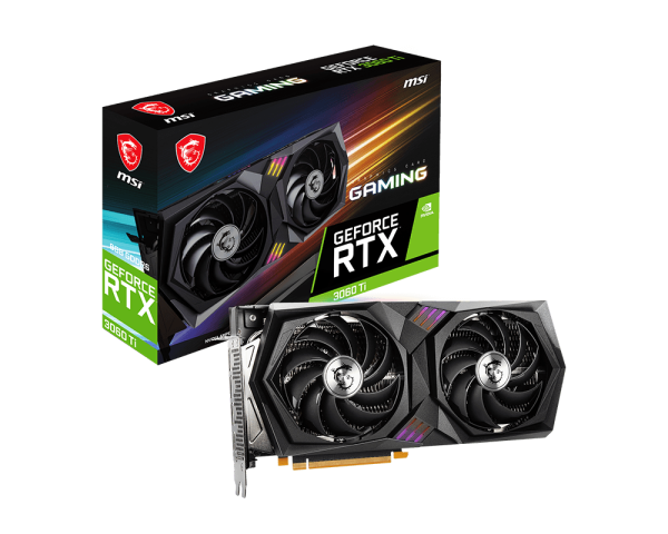

Ищю оригинал Биоса на msi 3060ti gaming, не "Х"
Если у кого есть, дайте пожалуйста.
https://www.msi.com/Graphics-Card/GeFor ... R/Overview
600.png [ 225.53 КБ | Просмотров: 13809 ]
Регистрация: 13.11.2022
Откуда: Кустанай
https://www.techpowerup.com/vgabios/?ma ... TX+3060+Ti
i5 9600KF,MSI Z370 PRO,2X8Gb Fury 3600,1660S,Arctic II 280,970EVO Plus 512ГБ,
525 ГБ Crucial MX,HDD1Tb,Acer ED270R,Chieftec GPX-850FC,Cougar Duoface.
Регистрация: 17.12.2023
raem писал(а):
Там только на Gaming X
Регистрация: 10.11.2019
3060ti https://www.techpowerup.com/vgabios/244976/244976
strelec69 писал(а):
это оригинал Биоса данной видеокарты?
Должно быть оригинал там написано от MSI RTX 3060 Ti GAMING LHR
strelec69 писал(а):
Понял, спасибо большое
