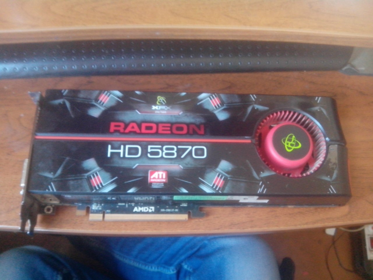

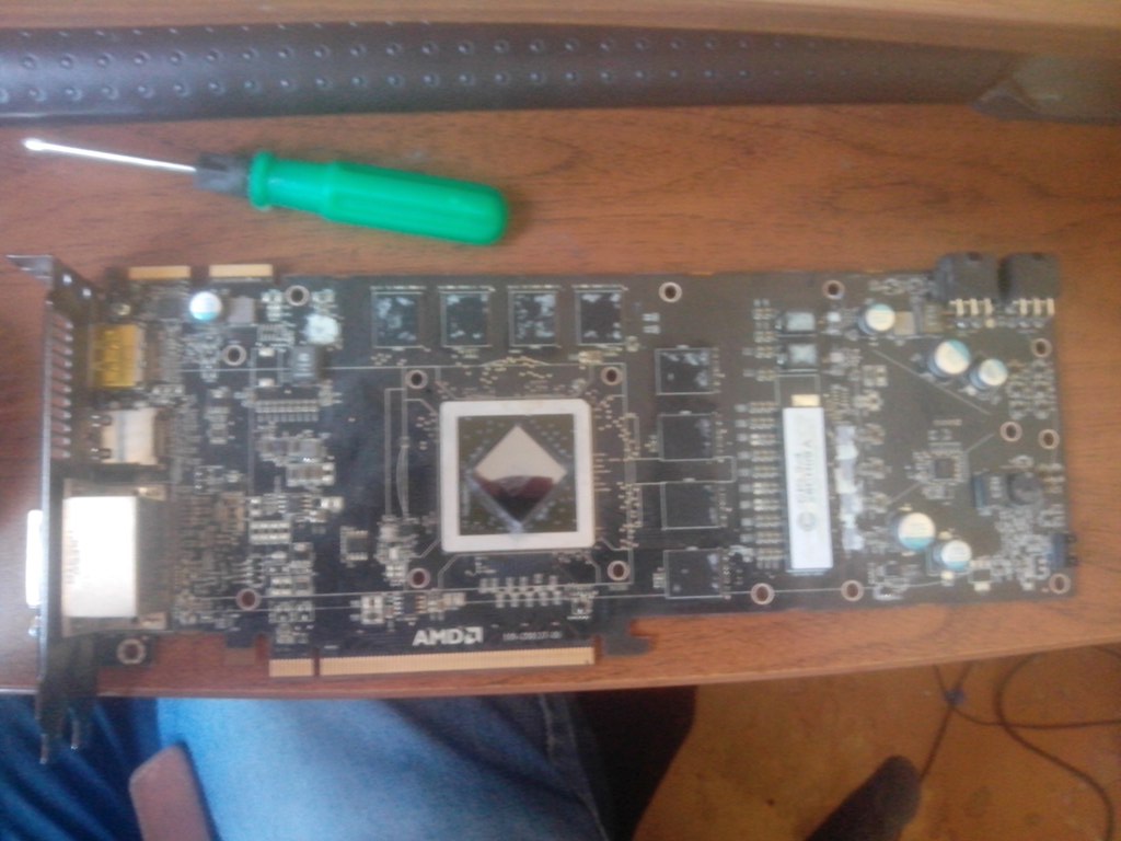

Всем привет случай такой! Попала за небольшую сумму ко мне видеокарта только вот не простая! Взяв ее в руки я увидел надписи Radeon hd 5870 наклейки длинна видеокарты как у 5870.Разобрав увидел систему питания от 5870 но вставив в комп установив дрова и зайдя в gpu-z увидел что чип 5850! вопрос как такое возможно????
Сама видеокарта стабильно щас работает на частоте 970гп и 1250 память при напруги 1200 при этом чип редко когда нагревает выше 72 биос там вроде от 5870 прошит так как частоты в стоке 850гп и 1200 память! До сколько ее вообще гнать можно какую напругу ставить?
Расскажите что это за штука такая или что то на заводе ошиблись?

на плате 5870 выпускали 5830, но там вроде ни во что не разблокировались.
прошей биос от 100% 5870: может правленый зашит(тока этот сохрани - явно ведь правленый, потрешь потом нигде не найдешь).
ну или чип реболили от 5850

а как можно узнать какой чип стоит?я к тому что может чип от 5870 стоит!?
я разбирал на нем было написано
0937
nov978
215-0735043
вот такой разгон держит но дальше я просто не пробывал но еще чуть я думаю можно

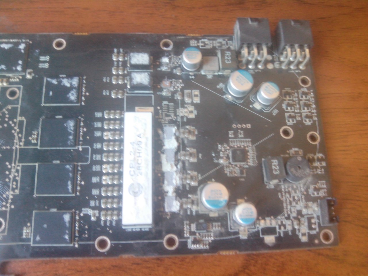

вот фото видеокарты с низу только в плохом качестве но видно что плата и вся система питания от 5870
покури обзоры - там были фотки чипа с маркировкой. судя по марку 5850 стоит. да и судя по разгону удачная карта.
