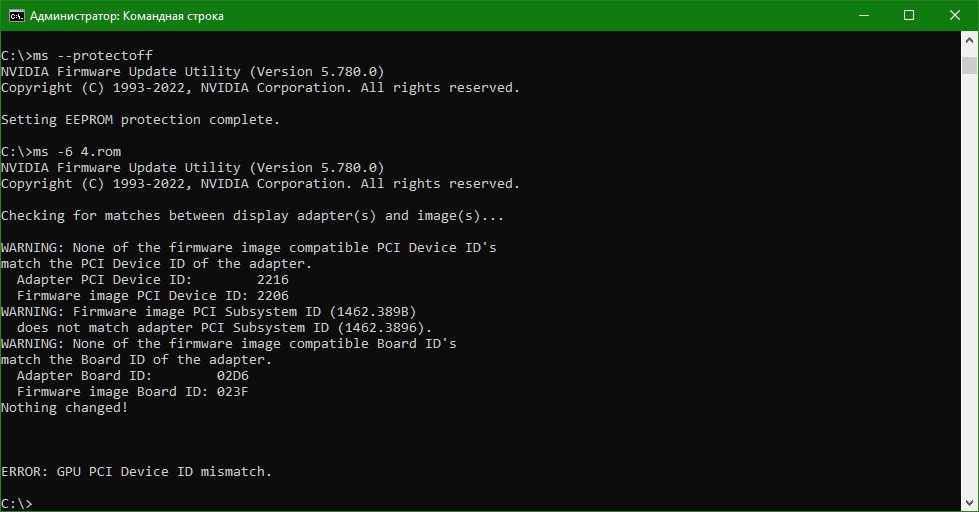

Хочу прошить карту msi rtx 3080 sea hawk x 10g lhr.пробовал несколько биосов от других карт MSI 3080( gaming trio,Z,suprim,ventus)но всегда выскакивает ошибка и карта не шьётся WARNING: None of the firmware image compatible PCI Device ID's
match the PCI Device ID of the adapter.
Adapter PCI Device ID: 2216
Firmware image PCI Device ID: 2206
В чём причина?
2025-11-24_232023.jpg [ 138.93 КБ | Просмотров: 3969 ]
