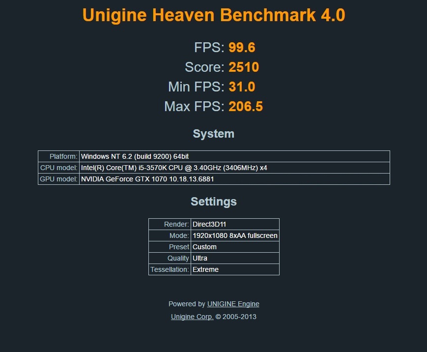

купил я мясо 1070 gaming X, фуфло фуфлом они, один плюс это охлада...больше 59 градусов при 100% оборотов не идет, при этом её не слышно практически. а так попалась с памятью микрон это фуфло ели берет 8330(дальше все кубами сыпит)... по ядру стабильно 2063...в общем если разгоном не морочится то все норм а так разочаровывает она.
