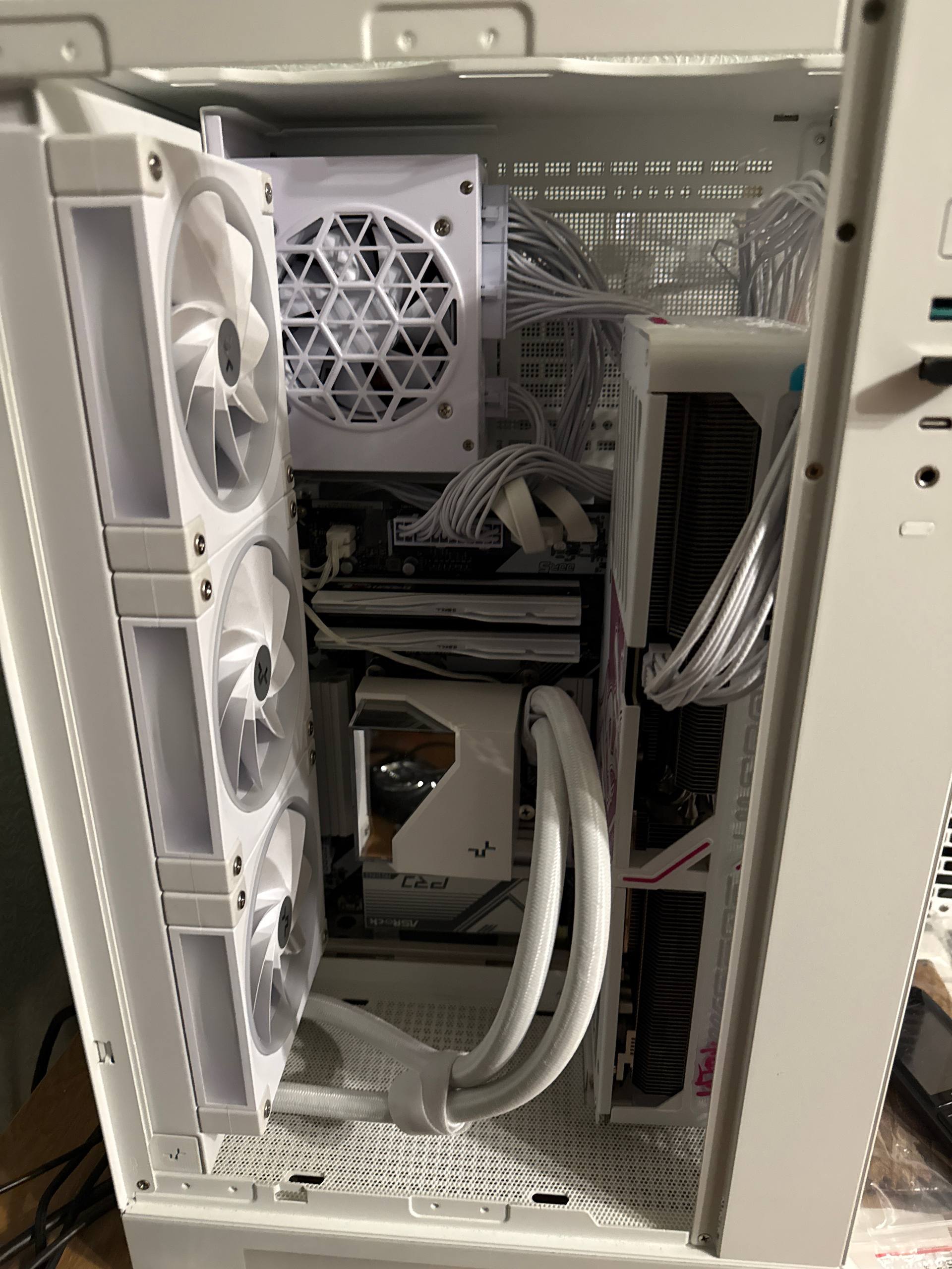

-SPQR-, на фото и есть аквариум, если вы не поняли.
Skylake i7, Расположение и количество вентиляторов в процессе тестов на эффективность.
Нижняя черная 120ка, которая шла с корпусом, по немногочисленным тестам - абсолютно бесполезная и не снижает никаких температур. Ее пользу еще предстоит протестировать вместе в вдувом, но мне кажется и в этом сценарии от нее пользы не будет и я ее уберу совсем.
Белый вентилятор доказал свою эфективность, потому он остается точно. Когда на видеокарте остановлены вентиляторы, он снижает температуру GPU и VRAM на 20С+ (в простое), при этом его вообще не слышно.
140мм вентилятор на вдув на крыше, с тех пор как туда попал, не включался ни разу. Его эффективность и пользу тоже предстоит протестировать в разных комбинациях и сценариях и если толку от него будет мало, я его сниму.
Вдув из трех 140мм вертушек так же не включался ни разу, с ним еще предстоит работа.
Я не любитель СЖО, а потом стоит воздушный кулер. Этот "воздушный гроб" справляется с охлаждением моего процессора на стоковых частотах и при этом не ревет на всю комнату, мне этого достаточно.
И да, мне плевать как выглядит железо и как оно сочетается внешне с друг другом. Подсветка включается только когда нужно заглянуть в корпус, а аккуратная укладка проводов в рабочем пространстве корпуса делается для того, чтобы ничего не мешало ходить воздуху.
Так и живем:)
Ах да, забыл сказать про вентиялтор на выдув на крыше, тот что над материнской платой. Он так же не включался ни разу, но я точно знаю, что польза от него будет, осталось только решить, когда он будет включаться и сколько оборотов крутить.
Последний раз редактировалось LifeX 20.11.2025 1:57, всего редактировалось 1 раз.
Регистрация: 04.10.2020
Фото: 170
На фото непонятно что. Я без агрессии. В нормальном аквариуме снизу нет psu, который мешает поставить вертушки для полноценного вертикального продува.
Очень странный корпус. Если бы у него на морде три вентиля было, а не сбоку, то ситуация с температурами была прям намного лучше.
Если подытожить, то у тебя продува нет просто.
тыц
#77 #77
CP2077 mfg test: https://forums.overclockers.ru/viewtopic.php?p=18495886#p18495886
Монитор: https://forums.overclockers.ru/viewtopic.php?p=18639606#p18639606
Регистрация: 14.09.2012
Откуда: Стерлитамак
-SPQR-, до него у меня был Matrexx 55 Mesh с тремя 140мм вентиляторами на морде, одним 120мм на выдув сзади и одним 140мм на выдув сверху. Поверьте, этому железу в текущем корпусе НАМНОГО комфортнее, даже с учетом того, что на данный момент вдува нет вообще, т.к. почти все вентиляторы остановлены, а из корпусных работает только задний на выдув. Корпус брался по очень хорошей цене из-за возможности поставить 140мм вентиляторы везде где надо (420й Freezer залетит на крышу со свистом), из-за толщины металла (почти 1мм) и из-за удобства обслуживания железа в нем, т.к. он очень просторный. Но тут, вроде как, видеокарты обсуждают, потому надо прекращать оффтопы. Да и о вкусах и потребностях не спорят:)

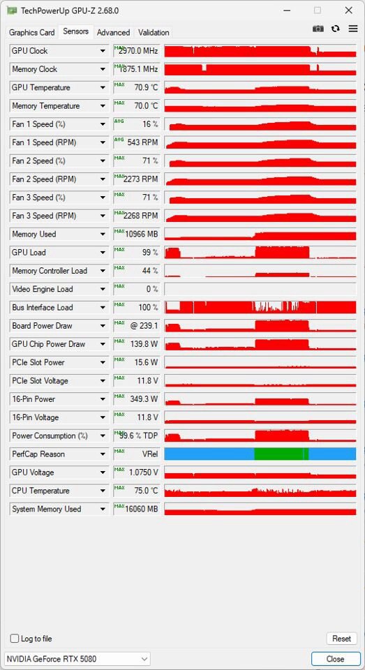

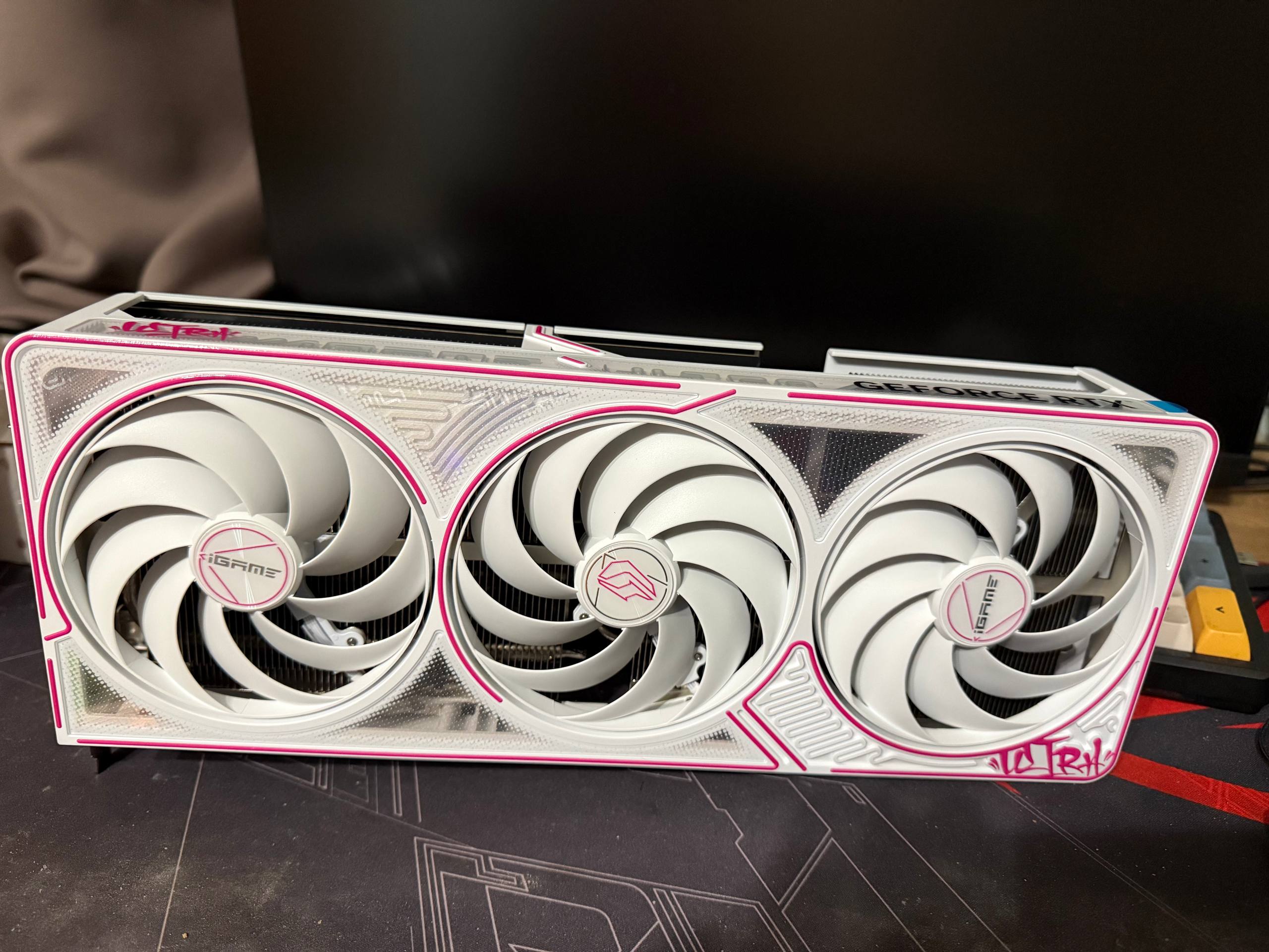

штож, забрал colorful 5080 igame ultra, карточка относительно тихая, не считая дросселей.
Посмотрим как будет с водоблоком.
5255756621651054409.jpg [ 398.94 КБ | Просмотров: 480 ]
5255756621651054410.jpg [ 454.67 КБ | Просмотров: 480 ]
5258137175994338608.jpg [ 101.51 КБ | Просмотров: 480 ]
По быстрому прогнал бенч кп2077, что бы дать нагрузку.
#nfswnotdead
13900k/b760prors/48gb/5080/750W/Вода
для FX уже больше 8гб и не нужно у меня для этого есть пару SSD по 60 гигов(С)Prof
Регистрация: 15.05.2021
qefir
2200-2300 обороты вентилей, ну такое себе, прям как на моем палите с 400 вт биосом от фантом перформанс, он тоже 2200-2300 наваливает, шум как от самолета :D
сколько у твоей ультры лимиты? 360 или 400?

XenneX 360+4% , по сравнению с палитом это земля и небо, тот пылесос тайфун. Благо обе карты будут на воде, и настанет тишина.
5258261029966253177.jpg [ 100.47 КБ | Просмотров: 444 ]
На палит уже вода приехала от альфы, ждем рез и шланги для сборки на mo-ra3 420.
моя еще едет от барров и тоже на mo-ra 360 поедет. Надо только подумать как шланги вывести. Либо корпус класть.
