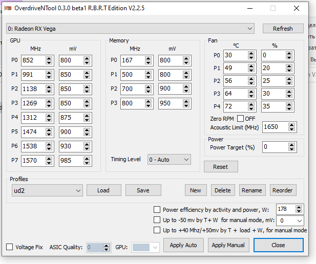

Регистрация: 05.04.2021
Judge1st писал(а):
Обращаюсь к знатокам данной карточки. Вылетает у меня она постоянно в чёрный экран и очень часто с показателем 511 градусов на HotSpot по GPU-Z, нагрузка есть/нету, не важно, просто с нагрузкой крашится моментально, а без через минут 15-20. Иногда перестаёт крашится по собственной прихоти на 1-2 дня, а бывает и больше и так же само без каких-либо изменений начинает крашится вновь.
Пробовал в решении проблемы: устанавливать кучу разных версий драйверов (с DDU, без DDU, с AmdCleanUp), переустанавливать Windows, менять местами кабели питания(V1 менял местами с V2, подключены оба), вставлять в другой PCI-E слот, устанавливать другой биос(но только подходящий моей видеокарте, с никаких левых карт не ставил), подключался к другой розетке, менял кабель HMDI, отключал все USB и другие кабели.
Не пробовал: использовать другой БП (нет банально возможности), подключать карту в другой ПК (так же нет возможности).
Покупал карту, как неудивительно, в CU. Замечал что при даунвольтинге карта может жить дольше (например при стоке карта умирает сразу при запуске FurMark, а при даунвольте умирает через 1-3 минуты.)
Карта впервые начала работать 30 октября 2019 года, никаких вылетов не было и близко. Далее, приблизительно март-апрель 2020 года, карта впервые проявила симптомы описанные выше и начала систематически вылетать, после месяца (чуть более даже) как раз вышла новая версия Windows, я установил её начистую поставив последнюю версию драйвера, 20.5.1. Карта проработала стабильно неделю, после чего случился один вылет, после которого карта перестала вылетать вовсе. И вот, уже в декабре 2020 года, то ли я сам обновил драйвер, то ли он обновился автоматически, но после обновления вылеты вернулись обратно и мучают меня по сей день.
Я уверен, что с такой проблемой тут уже встречались, просто отыскать это будет очень сложно.
За любые советы и помощь буду очень благодарен!
Зарегистрировался, только для того что бы тебе ответить.
Точно такая же карта, Vega 56 pulse. и be quiet system power 9 600w
Так же имела мне мозги карта подобными вылетами, раз в пару месяцев начиналась такое, карта улетала в черный экран от любой нагрузки, даже в bios, в течение 1-2 дней.
Крч, все перебрал, перетестил кучу блок, и разных вег, нашлась причина.
Все из за бп с 2 мя линиями 12v, такая ху*ня на многих вегах, и таких формуов очень много, например на msi есть раздел.
Фикс простой, подключать одним проводом 8+8 pin, либо брать блок с одной линией 12v.
У Биквайта линии разделены, в чем конкретно причина, думаю не разобрать даже с инженерами AMD, нужно копать глубоко и перекапывать.
Но возможно и правда дело в контролере, тут уже вина AMD, и ничего не исправить. только фикс.
Скорее всего, все гораздо сложнее.
Вот мои настройки, на одной линии работает все стабильно, уже год.
2021.04.06-00.12.png [ 20.81 КБ | Просмотров: 5978 ]
Регистрация: 26.10.2016
Vega 56 Nitro+, БП точно такой же - SP9 600W. Проблем даже с разлоченным лимитом на 240 W не заметил. А совет с питанием такой карты одним 8 pin - вредный
