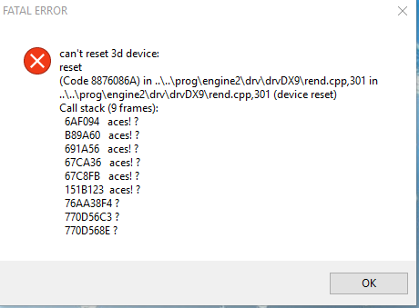

Привет всем 0верклокерам и 0верклокершам ))) и С НАСТУПАЮЩИМ 2016 годом!!!
Извините если нужно для этого отдельную тему...но пока тут решил спросить...
Начну с начала...
Года 3-4 назад покупал комп и с ним видюху MSI 5850. Затем в Январе 2014 купил новую видюху R9 270X. С ней всё прекрасно было (2 года спокойно запускались любые игры), но по финансовой необходимости я её продал пару недель назад и вернулся опять на свою родную MSI 5850...
ОС Win 10 x64 обнова с чистой 8.1. Железо в подписи.

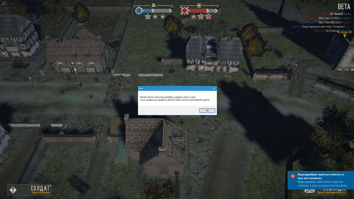

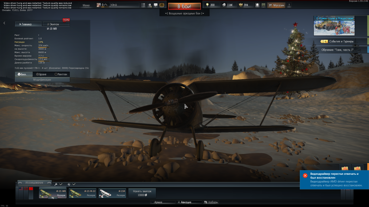

Запускаю любую игру или бенчмарк, через минуту зависание и вылет с ошибкой DXGI_ERROR_DEVICE_REMOVED и внизу винда выдаёт сообщение, что видеодрайвер был перезагружен.
Ниже пару скринов после игры War Thunder
https://i.gyazo.com/dd0fa9a3c0ce185a3eb ... 408b74.png
https://i.gyazo.com/bac7ec48749b24aefee ... a99de3.png
Так вот, как поставил старую видюху, драйвера заново установил, чтоб исключить возможные глюки...хоть и вендор один.

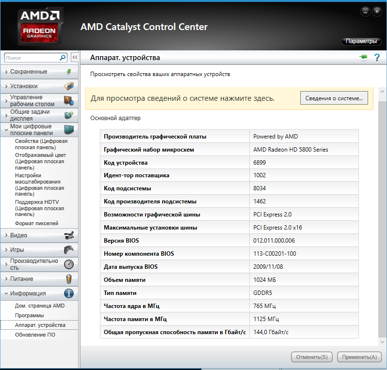

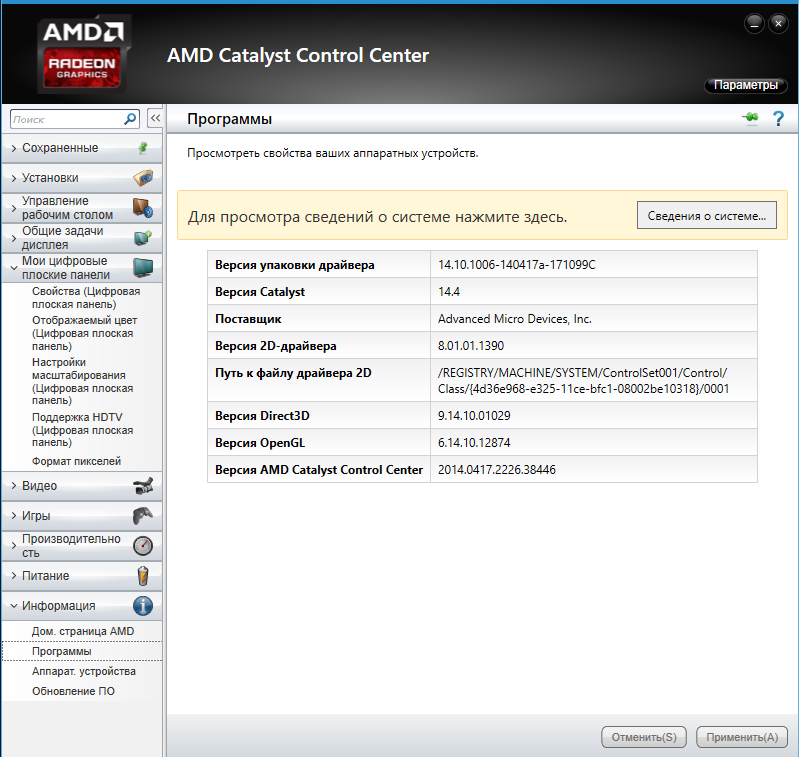

Поставил 14.4
Скрины каталиста:
https://i.gyazo.com/31d336d75b2fdeea4d5 ... 3474cb.png
https://i.gyazo.com/69a9e76890d72ced6d8 ... 9eb07b.png
https://i.gyazo.com/c9bacef87bee73aa819 ... fcf3b9.png

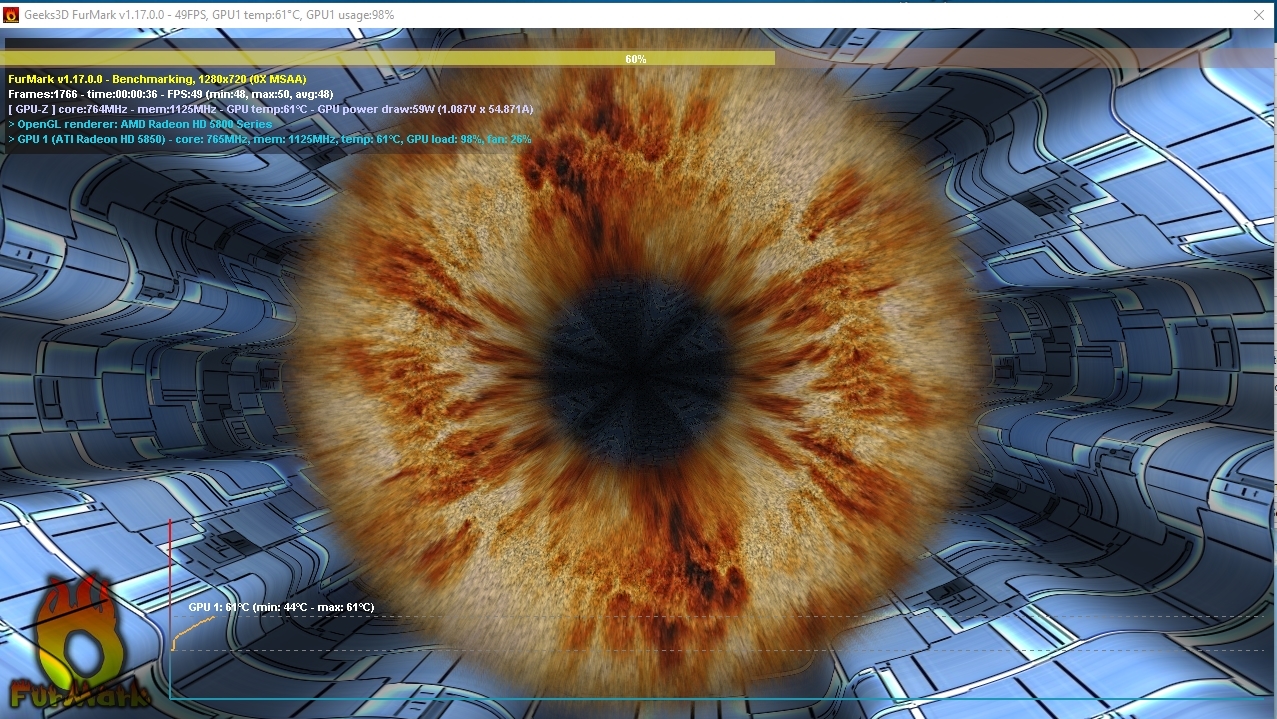

Приступаю к тесту. Начну с FurMark'a...
Добавлено спустя 4 минуты 49 секунд:
FurMark завис вот тут:
https://i.gyazo.com/98da7dda533f9e1cdc2 ... 5fe968.jpg
Это просто экранный режим 1280х720
Добавлено спустя 10 минут 56 секунд:

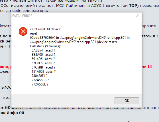

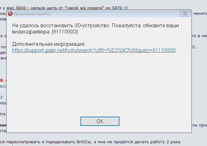

Запустил WarThunder.
Успел нажать на тренировочный бой на танке, после появления танка, экран начал мерцать...и вылет
https://i.gyazo.com/23d9954a6247dde8d80 ... b45d22.png
https://i.gyazo.com/d59529d675db2c7cddd ... 09e97e.png
Добавлено спустя 9 минут 57 секунд:
Armored Warfare просто завис и всё. Потом чёрный экран... никаких ошибок...пришлось тупо завершать задачу....

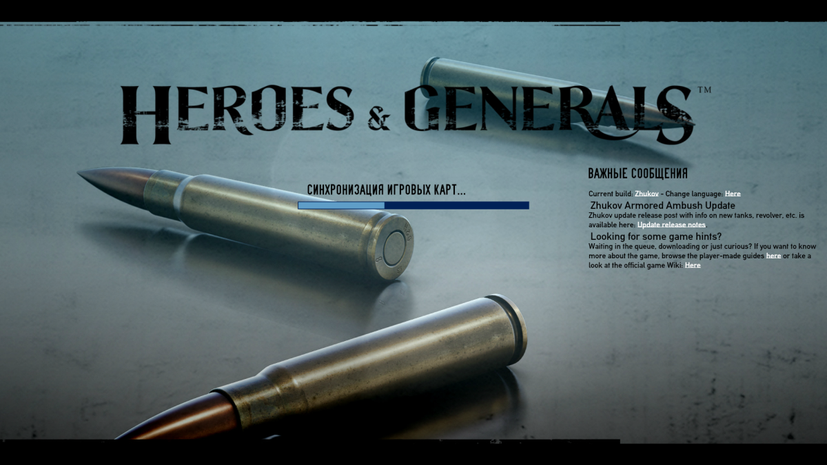

Запустил со Стима Герои и Генералы https://i.gyazo.com/fbcb19da0b0dce54630 ... 51c4c3.png
Там движок не понятный, то ли флэш, то ли ещё что-то... В меню всё норм...а вот когда загрузился бой, произошёл вылет...
https://i.gyazo.com/8d601c3232dfcec890c ... e25c64.png

Ага, а почему память на скрине фурмарка 1125 - родная вроде 1000?
Попробуй через АБ выставить

по первой ошибке понятно на дх9 жалуется. это можно отдельно поставить. скачай инсталятор дх9
частоты все родные. Вот подробный конфиг на маркете https://market.yandex.ru/product/603408 ... track=char
Хм... родная частота памяти вообще 4500... откуда 1000?
я это уже сделал :) пару дней назад...
