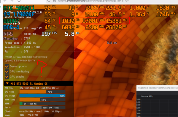

miwa писал(а):
не может быть? фото с афтебернором давай и курвой и где показывает 16800.
Superposition
81698
кстати незнаю как там скрины делать, сразу вылетает.
Black Myth Wukong
81697
И самое весёлое, что именно в этих двух приложениях такая дичь. В FurMark2 и играх норм частоты памяти показывает.

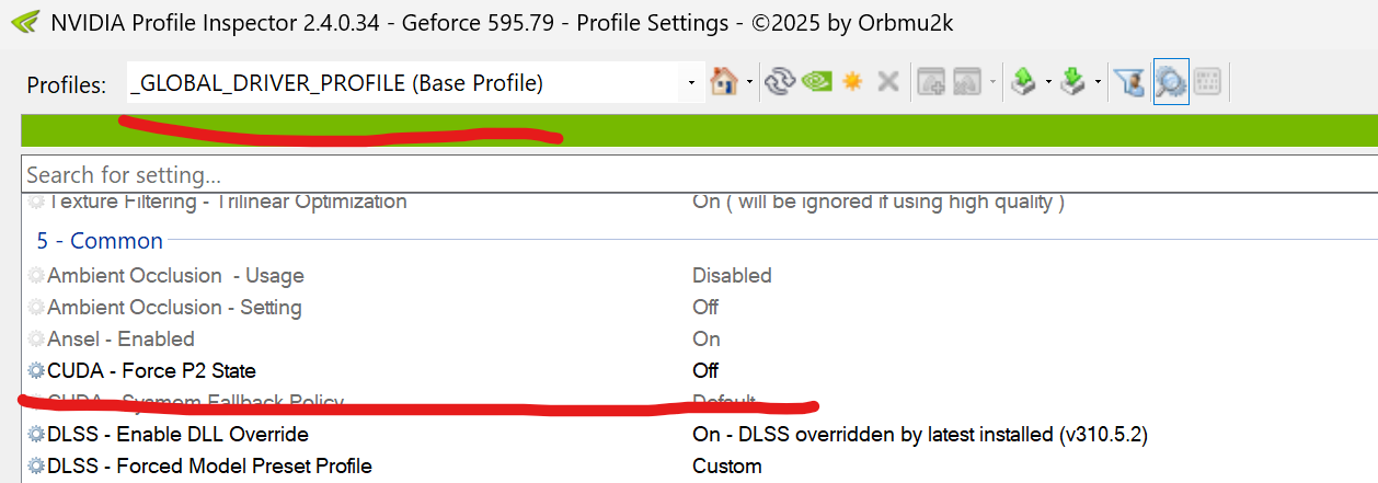

tolikmixx писал(а):
Отключи глобально "CUDA P2 State" через профайл инспектор, память не будет снижать частоту
В Инспектор на любые попытки изменить параметры, пишет - "недопустимые параметры частоты памяти" и улетает в ошибку но параметры применяет, а P2 State вообще нет такого. Р0, Р1, потом сразу Р3.
Уже и винду откатывал на месяц назад и драйвера. И ещё NVIDIA App козлит с оборотами вентилятора, хотя писали что исправили косяк в последнем обновлении, Автобёрнер конечно перехватывает управление вентиляторами, что меня неоднократно спасало. На 3060 так вообще в стате показывает половину оборотов вентиляторов, в общем дичь какая-то творится на обоих компах.
Два вечера промудохался.
это не профайл инспектор
скачай это и сделай как на скрине, потом кнопку "применить"
https://github.com/Orbmu2k/nvidiaProfil ... g/2.4.0.31

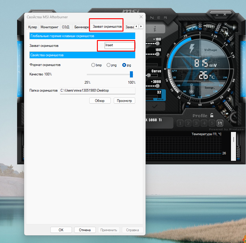

кнопку назначь в афтебернере
да упирается в лимит у тебя видюха, снижать напряжение надо, чтобы не доходило до 180ват
Screenshot_1.png [ 492.33 КБ | Просмотров: 1414 ]
Спасибо. Скачал, посмотрел. Включено по умолчанию. Буду ещё копать, искать. У меня из мониторинга только MSI Afterburner и AIDA64 на постоянку включены.
Если 120% поставить, карта может и 220W сожрать, а так и 3000MHz ставил, какой то другой косяк. Суперпозишн с techpowerup качал, может какой то другой надо?
В фурмарке не упирается в лимиты
81700
и память 17001.
Ладно, пофиг, а то я уж подумал что с картой что то не то :oops:

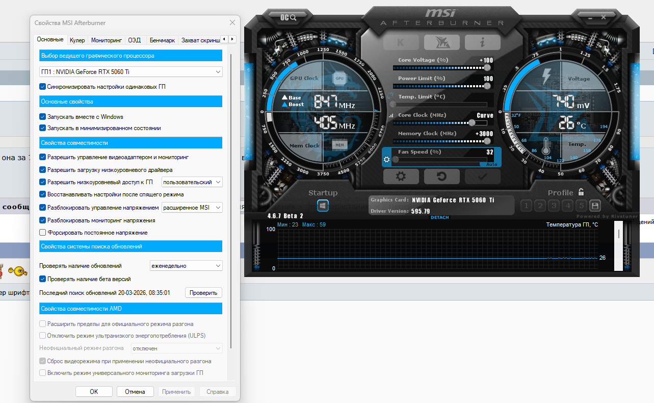

Регистрация: 13.05.2006
Фото: 22
Yurex80 писал(а):
Ползунком. У тебя разве не MSIAfterburner466 ?
нет 4,6,7
333333.png [ 454.78 КБ | Просмотров: 1318 ]
Добавлено спустя 1 минуту 40 секунд:
кривую курву покажи свою

miwa писал(а):
нет 4,6,7
Странно что сама прога не сообщила о новой версии.
В 4.6.7.b2 тоже есть 122%, походу из-за разъёма 12V-2X6. Тем более должна дуть на все бабки как бы.
бетка
а кинь ссылку на свою карту,и что у тебя лимиты завышены, очень интересно.
просто по скринам у тебя 180ват как и у всех упор.
на сколько знаю расширить лимиты по напряжении. надо прошивать биос--только где его взять на 5060ti.
так что если у тя ползунок двигается на 122%--это не значит, что он применяется.
скрин афтебернера и курвы будет, что мы тут гадаем

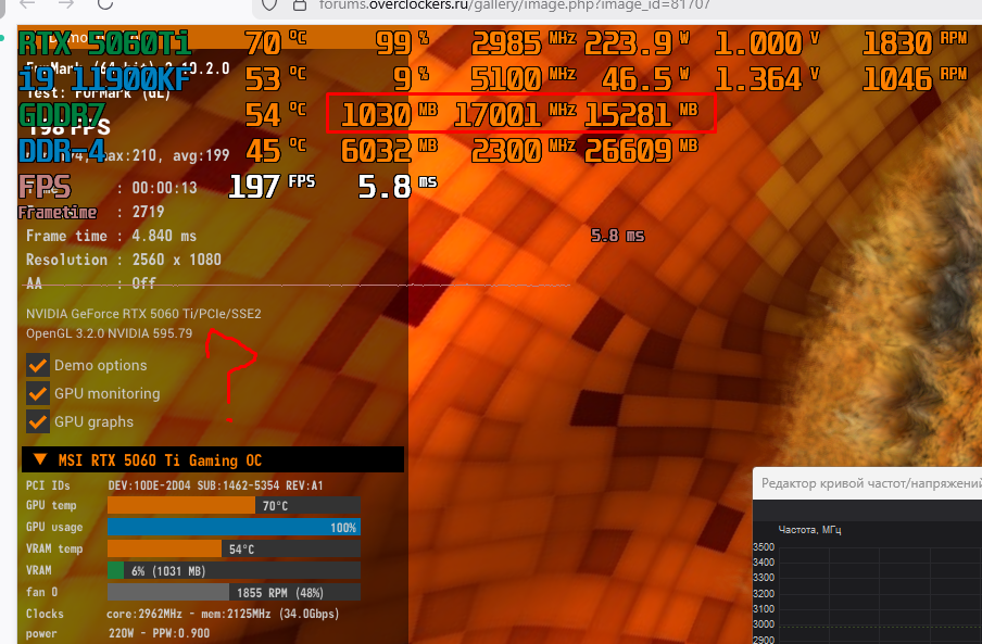

Регистрация: 10.04.2025
Фото: 19
Yurex80 писал(а):
я ваще не понял, что это у тя явно, что не так, почему скрины не покажешь именно в FurMark с вольтажем?
Такие скрины?
OpenGL и Vulkan
8170781708

Yurex80 писал(а):
Такие скрины?
хоть что то.
я так понял биус ты сам шил?
на одном скрине память норм 17000, на другом 16801, я так и не понял что ты вывел на монитор в афтебернере ( красным выделил)
у тя сразу две программы работают по мониторингу, нахрена?-отсюда конфликт или прошил хз как биос
и частота по курве на GPU 3000-мало,хотя бы 3150 поставь.
Screenshot_1.png [ 803.16 КБ | Просмотров: 934 ]
Биос не шил, наоборот можно скачать и восстановить, если свой запорол.
AIDA не мешает (проверено). Использую для мониторинга недостающих параметров в Автобернере.
Ещё раз повторю))) Именно в Direct и Vulkan показывает ровно на 200Мгц меньше, причем в любых прогах, даже в GPU-Z.

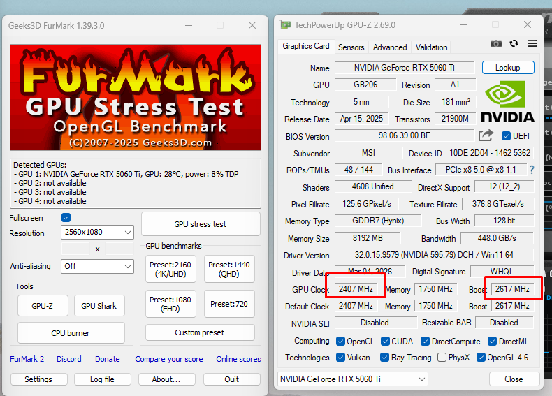

Фото: 22

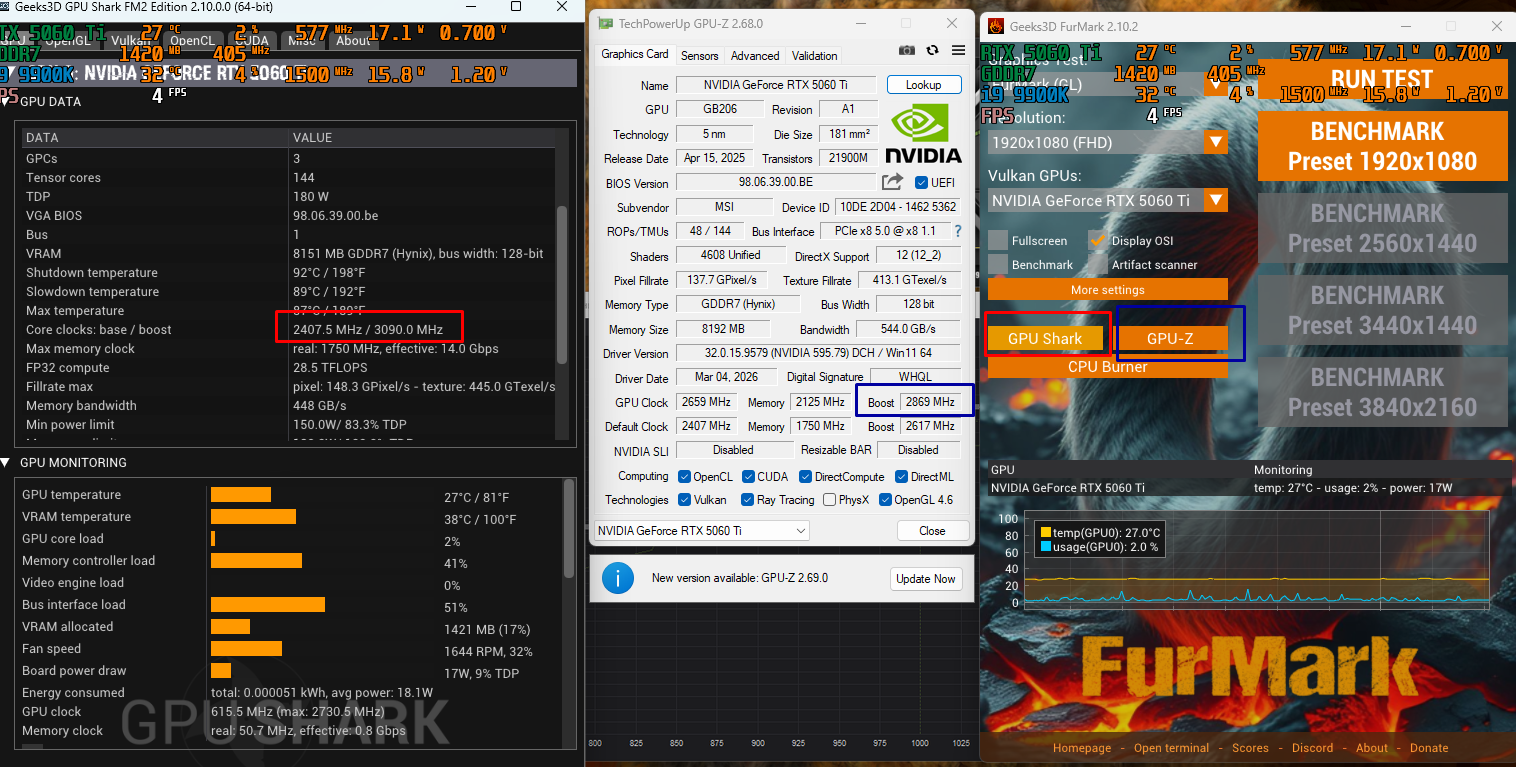

Yurex80 писал(а):
Можешь скинуть сколько в бенче Фурмарк попугаев выдаёт 1080Р (сток/андервольт)? Можно просто цифрами, без скринов.
странно, разгон не применяется в этом тесте, только заводской
номинал 2407 и 2617 и там и там фпс 268-271
напряжение ставит 0,950
потребление мах 180 ват
бред
Screenshot_1.png [ 118.82 КБ | Просмотров: 654 ]
Слава Роботам! Убить всех человеков!
FurMark2 скачай, он даёт разгонять. Сток карта должна выдавать 11260 score в 1080Р согласно таблице. Я выжимал 12200 215FPS на максималках и 11700 197FPS при комфортном андервольте
https://www.techpowerup.com/download/furmark/
Фото: 22
так же( результаты) при разгоне, но он мои напряжение и частоты не применяет, только буст заводской 2856, а частоты должны быть 3150 при 1,00v
думаю считывает данные не с афтебернера а, с GPU Sark -ближе к правде буст 3090
и с GPU-Z -там номинал, скрины выделил данные синим и красным.
вопрос как сделать чтобы считывал с нужного мне места?
Screenshot_2.png [ 875.15 КБ | Просмотров: 590 ]
Вот! У меня так же было после покупки карты, а потом я что-то накрутил, а что понять не могу. Но биос точно не шил.
