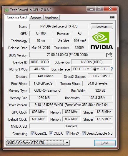

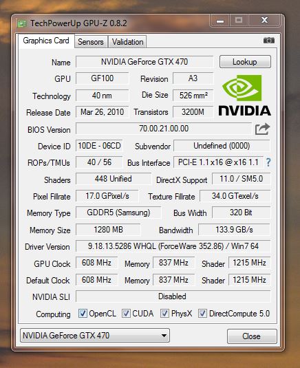

Нужна помощь - про*бал все выходные, так и не запустил.
Не запустил SLI из двух nvidia gtx 470 (palit и gainward). Обе карты без штатного разгона, с одной частотой гпу и памяти.
Плата asrock 990fx estreme 3, карты соединены мостом, дрова и система видит обе карточки, но в актуальных драйверах нет настроек SLI, в gpu-z статус SLI DISABLED. На вторую можно перекидывать только PhysX.

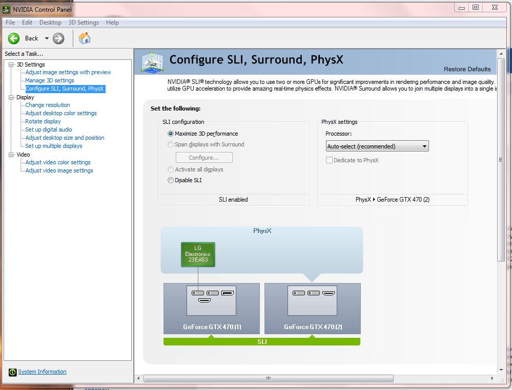

Ставил дрова от 2013 года, строка с настройками SLI появляется, но при включении SLI прироста производительности относительно одной карты нет, ровно как и настроек для современных игр (тестировал в witcher 3, gta 5, 3dmark 06). Мостиков два пробовал!..
В биосе материнки не нашел ничего, связанного с SLI или одновременным использованием двух PIC-E.
По отдельности карточки рабочие.
И это все, блин, после того как первую половину выходных потратил на чиповку матплаты на p35 под sli, а результат тот же - никакой. :bandhead:

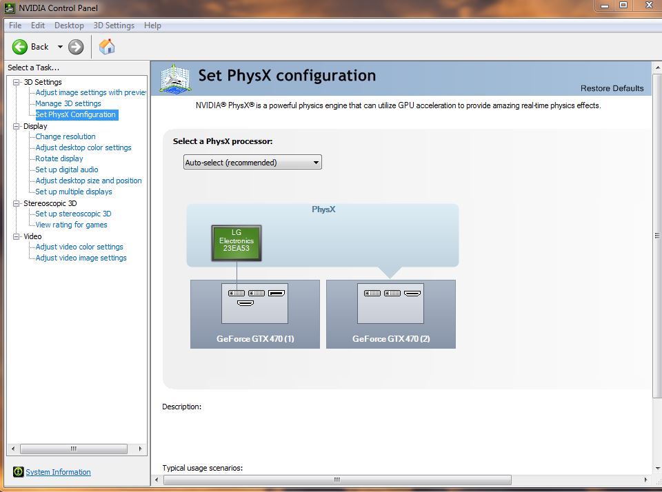

Повторюсь - вкладка SLI отсутствует в актуальных драйверах, только PhysX (и PhysX использует по умолчанию вторую карту)

Статус в gpu-z по-прежнему - SLI disabled

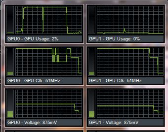

Добавлено спустя 36 минут 29 секунд:
А вот дрова 331.82
Capture9.JPG [ 105.15 КБ | Просмотров: 1457 ]

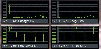

На втором снимке - диаграмма использования гпу в КС 1.6 (что-то похожее на SLI)
Capture8.JPG [ 27.03 КБ | Просмотров: 1457 ]
На третьем - в витчере 3 (скачек вялой активности второго гпу пришелся на меню с настройками, в игре - никакой загрузки)
Capture7.JPG [ 38.17 КБ | Просмотров: 1457 ]
