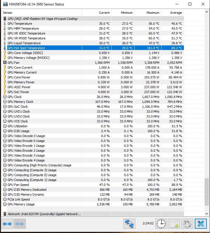

brenic, у меня частота памяти 1100, но вот что я заметил сегодня.. мониторил во время игры температуры и у меня SOC Vrm temperature аж 207 градусов была.. Это кранты карточке приходит? или что это значит? А вот ещё добавил скрин.. интересный феномен.. хот спот аж до 161 гр подскачил.. что происходит ? (( ничего не понимаю.. при этом играется отлично, лагов, фризов и тд нет..

Привет.Карту брал с рук? Если SOC Vrm temperature 207 градусов то нужно срочно разбирать карту.Скорее всего или не положили или не доложили термопрокладки или порваны на ВРМ.А работать на пониженном напряжении эти карты водянки не умеют (так прописан биос).Выше тебе описывали и выложили скрины.У меня тоже такая карта водянка то после понижения напруги видеодрайвер сбрасывает после зависания настройки.У меня она работает без нареканий вот так..... А на Хот спот температуру забей и не парся (это самая горячая точка видеочипа).Тебе нужна температура чипа и памяти,это главное.А такими настройками ты урезал производительность этой карточки.Она не открывает полный потенциал.Мощность её на уровне стандарта до 260 ват в пике.А для неё это стандартный режим работы без напряга.У меня в играх особенно Метро исход и Батерфилд 5 карточку грузит до 394 вата практически постоянно.Так что у тебя есть косяк с системой охлаждения ВРМ.У меня на ВРМ при загрузке 394 ват температура поднимается от 71 до 87 градусов.В нормальнном режиме загрузки карты в раёне 61-67 градусов.А частота видеоядра в пике турбобуста скачет за 1820 мГц.Как то так. :-)

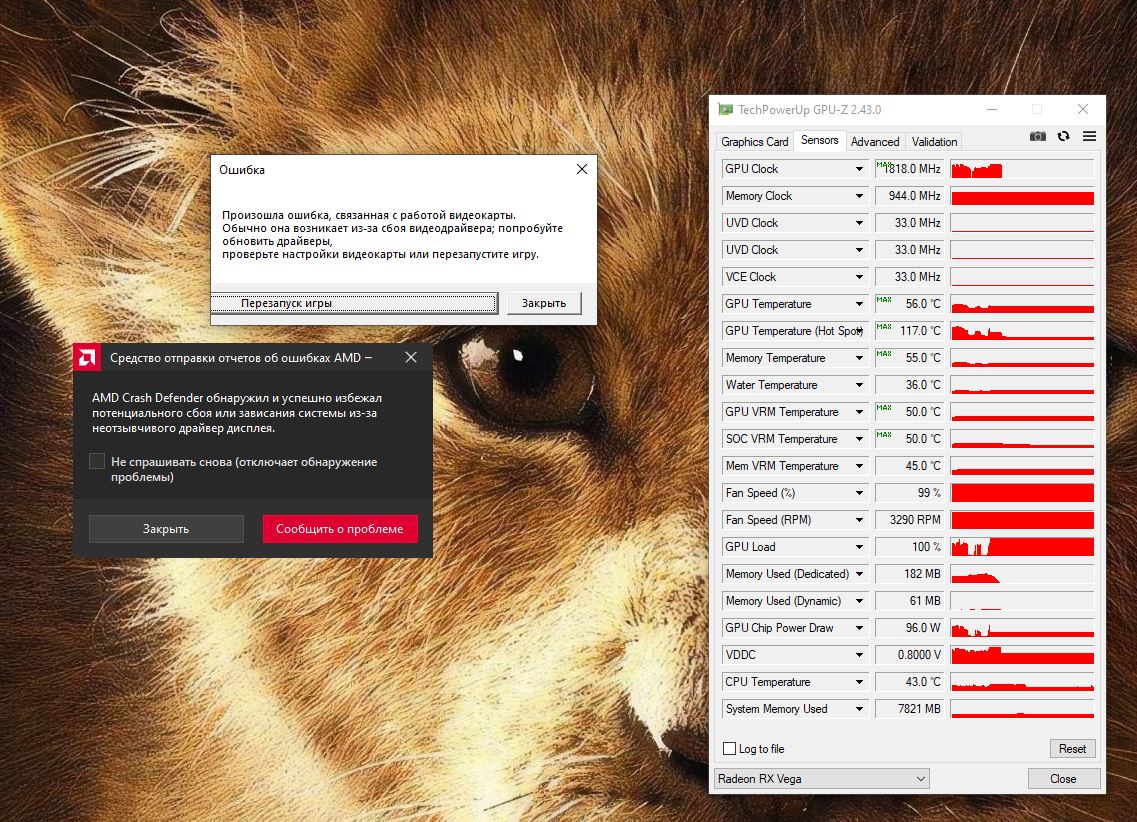

brenic, Карту покупал в ноябре 18 года в офиц магазине.. Но сколько помню, даже в самом начале она не держала своих 1750 мгц, а биос был прошит уже последний.. Сегодня температура SOC заглючила и показывало 2400 градусов.. может датчик глючит.. не знаю.. Температура чипа и памяти ниже 60 градусов.. Я сам не разберу её.. да и не полезу.. Я не разбираюсь в этом ..( Но ваши настройки ватмана у меня не заработают.. сразу всё зависнет(( причём интересно то, что какой нить бублик проработает норм, аида тест пройдёт нормально.. даже стресс тест в самом драйвере тож пройдёт.. а зайду в игру в любую и всё зависнет сразу..(( Вот и скрин сбоя.. (( кстати chip power 322W был.. а потом краш( А ещё вопросик у меня.. Если не сложно ответьте плз.. У меня от бп к видеокарте идут два 8 пиновых провода, один отсоединяемый от PCI-E Connector , а второй прям из самого бп.. Если я провод который из самого бп идёт, заменю на второй такой же отсоединяемый от PCI-E connector , то будет бсод.. Может всё дело в этом? Может не хватает видяхе питалова? Я профан в этом.. Поэтому если посоветуете, оч рад буду.. Так хочется разобраться во всём..

КапитанНемоЛуганск, ну я всегда честно говорю о том, если чего то не знаю или не понимаю, но выше я написал о том, что два разных провода 12 в 8 пиновых подходят к вк.. просто один отсоединяемый, а второй сразу из бп... Если делаю второй отсоединяемый, то сразу бсод, хотя по логике вещей они все там 12 в должны быть..

AG777 12-вольтовых линий в нормальных блоках минимум две, и они должны быть на кабеле подписаны, и возле разъёмов, и видюху нужно питать с двух разных линий.

По поводу SOC возможен глюк датчиков.Неисключено.А вот с питанием видюхи Вам выше написали (Мощные видеокарты должны брать питание по принципу - каждый кабель от своей отдельной 12-вольтовой линии).Для проверки Вашей карты на работоспособность и полнную нагрузку нужен хороший блок питания со своими отдельными линиями питания,карта кушает 400 ват + проц + мамка и другие устройства.Нужен блок патанния хотя бы не меньше 850 ват для проверки.Есть у кого проверить из друзей? Только после проверки можно окончательно сказать карта глючит или плохой блок питания.

brenic, мой бп thermaltake tr2 rx trx-1200m , от него 1 8 пиновый провод идёт в вк, второй провод из PCI-E connector , так как два оттуда это выкл компьютера.. видимо там нет полноценных 12 вольт, я не знаю.. На бп ничего не подписано так же как и на кабелях.. Остановился на настройках 1668 в бусте 1730, пока полёт нормальный.. А скажите, вот датчик Soc который в в GPU Z , в программе Hwinfo он же GPU VR VDDC Temperature? Просто если это он, то там выше 57 что на памяти что на чипе не поднимается..

Это ещё не о чём не говорит что он у тебя исправен.У них есть болячка высыхают сглаживающие ёмкости в цепи 12 вольт.Его нужно проверить в нагрузках. А (GPU VR VDDC Temperature) это датчик температуры фаз регуляторов напряжения которое подаётся на видеочип. Эта температура может подниматься и до 90 градусов в зависимости от нагрузки видеочипа при лимите +50. PCI-E connector у тебя 4 шт.Они паралельно завязаны с кабелем который у тебя выходит по линии 12 вольт питания процессора,видяхи только с разными ключами для подлючения на мамке и видяхи.

brenic, ну значит я зря переживал, сейчас у меня вот так и температуры нормальные, видимо GPU Z тупил..
