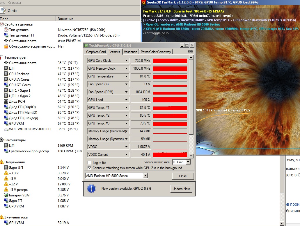

Регистрация: 20.08.2011
Dart-s писал(а):
это чип? а питальник насколько греется?
Гоняю furmark с 8х сглаживанием на 960х540. Если VRM это питальник, то 65-70. А чип 82. Память (MemIO, якобы) 86, шейдер 81. При этом вентилятор якобы 1900 об. Хотя в играх под нагрузкой обороты явно выше. В той же 7 days to die.
Может биосы есть какие проверенные удачные? Или это нормально? Не напрягает, просто чтоб не подохла внезапно :-)

Это нормально, что при попытке сохранить биос ВК в GPU-Z (0.8.4) всё виснет? Как так... Через атифлэш лишь бы сохранилось.
Вот скрины с температурами с фурмарком:
temperature.jpg [ 318.05 КБ | Просмотров: 1082 ]
