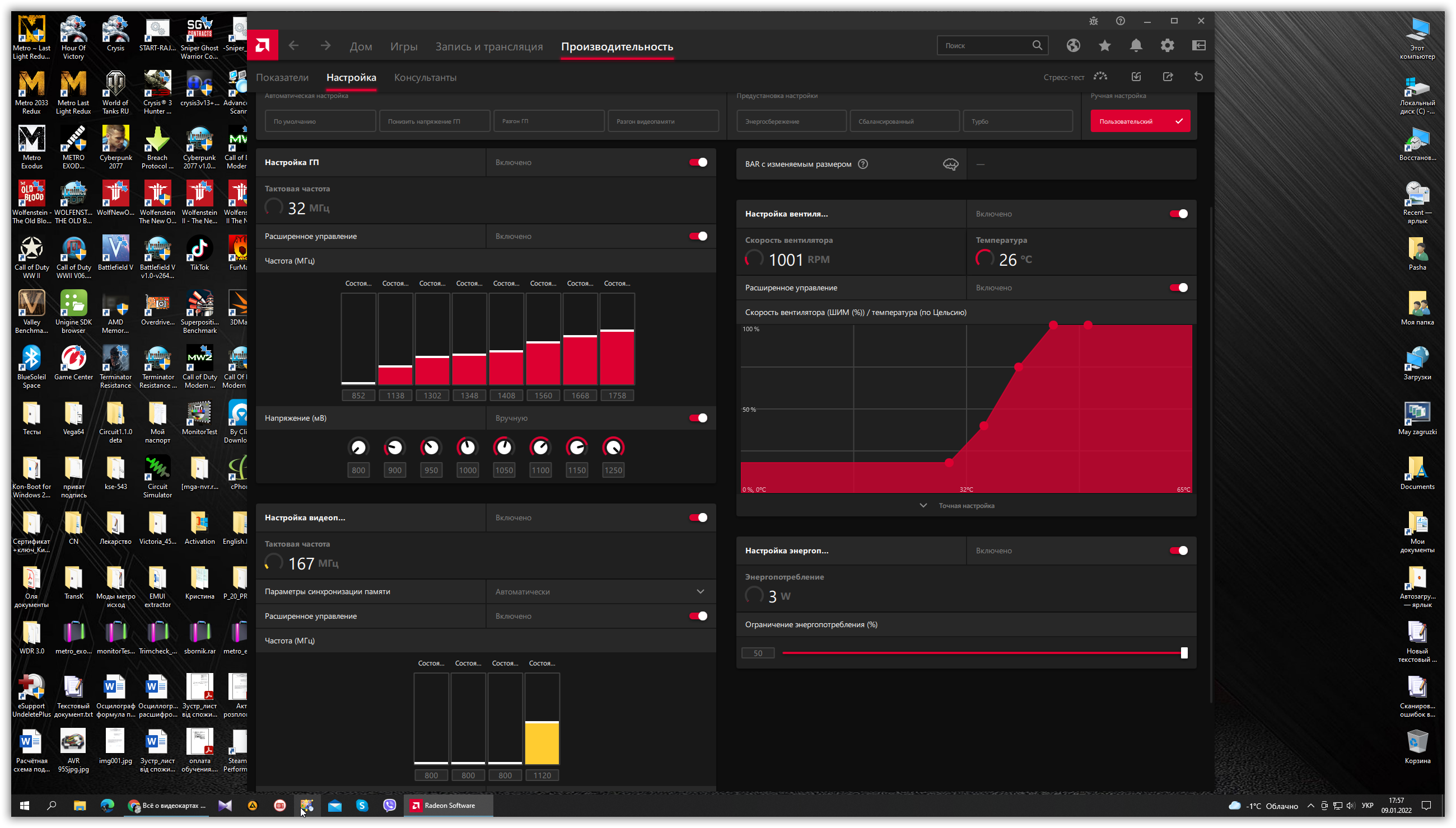

:writer: все заменил на термопад гризли и термопасту , затянул по новой, прогрел и дотянул. Без андервольта (биос 260watt) и сток вертушками на хот спот все равно улетает к 90 гр, врм тоже к 85 подобрался, и из за кривых болтов все таки оставил по 1 мм прокладки под болты, что бы по лучше прожала.
А вот что получилось с андервольтом, хот спот все равно не ниже 80, но на 85 застыл, потребление 220wt. вроде не зря потратился, но думалось будет как на воде :?: :D :lol:, нормально с таким андревольтом температура выше налезет не на хот споте и на врм, и вертухи не шумят так сильно.
Привет.Для этой карточки нормальное явление,что температура ВРМ подобралась к 85 градусам.А на ХОТ-СПОТ можешь забить,на работу и производительность не влияет,главное температура водеочипа и памяти.У меня при лимите +50 потребление (карта с водяным охладом) карточки 396Wат.Температура ХОТ-СПОТ 105 градусов,ВРМ ползёт за 90 градусов.Зато темпеатура ядра и памяти 65 градусов.Это самое главное для карточки.

brenic писал(а):
Привет.Для этой карточки нормальное явление, что температура ВРМ подобралась к 85 градусам.А на ХОТ-СПОТ можешь забить,на работу и производительность не влияет,главное температура водеочипа и памяти.У меня при лимите +50 потребление (карта с водяным охладом) карточки 396Wат.Температура ХОТ-СПОТ 105 градусов, ВРМ ползёт за 90 градусов .За то температура ядра и памяти 65 градусов.Это самое главное для карточки.
:?: я еще раз отпустил зажим, и по новой протянул не отрывая, хот спот под упал чуть, но память у меня так же как и на завод пасте на 5 градусов выше, я попробовал где то в War Thunder мин тридцать поиграть на сток вольтаже и 1600 оборотов, хот спот 95, врм 90, гпу и память по 80 поднялась, а жор был 250 ватт, либо перемазать и пережать по новой, либо забить, и гонять на адервольте, не держит такой радиатор 260 watt при 1600 оборотов, жар просто не реальный, а на андер вольте на оборотах 1800. нормич. :?:
вот чуть другой андервольт и пережим крепления
Вот так. Просто открыта игра WT самый тест жарево, не знаю стоит ли перемазывать, паста Iceberg Thermal BLACKIce (11.25 Вт/мК,) вроде не подделка, не ужели на 1.25 лучше Thermal Grizzly Kryonaut (12.5 Вт/мК) держит лучше, по тем тестам которые предоставляли юзеры на реддите, и при чем на 64 веге, только не известно на каких оборотах у них это все тестировалось, но по моим завод настройкам, эффект вроде и есть и вроде нет. :roll: , а по тому гайду как прижимать пластину, тоже вендер PowerColor, у них хот спот так вовсе не доходит до 80, и тоже не понятно на каких оборотах и при каких обстоятельствах, только температура окружающей среды известна. :roll:
Не знаю ка у них но у меня так.
sshot-11.png [ 1.33 МБ | Просмотров: 4053 ]
Я не выдержал, перемазал, убрал излишки и максимально тонко промазал, обнаружил на подошве мелкие раковинки :-( нужна шлифовка и полировка, снова протянул по мануалу, только теперь сперва верхние протянул что бы лепестки крепления прогнулись, и потом вторые снизу. ну вроде стало лучше. на бенче стало холодней, в играх стало стабильней хот спот 80-85, врм 80, попробую еще добавить на выдув, и вдув вертушки, оставил так, больше не полезу, или раздраконю вообще и новый термопад(можно еще чуть продавить, но не стал и так отпечаток был ок) или еще чего.
