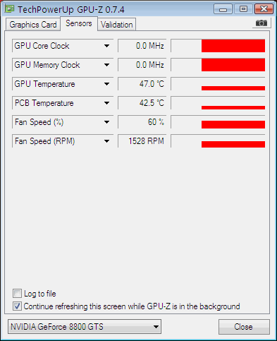

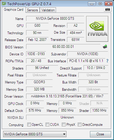

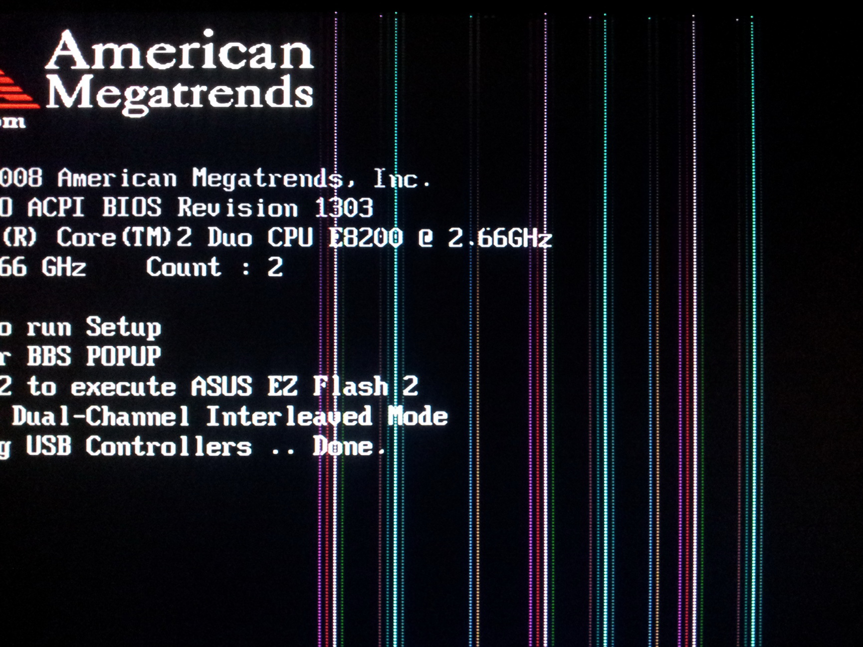

Досталась в подарок вот эта карта: MSI GeForce NX8800 GTS. Сегодня ставил её и сразу последние драйвера на неё(331.65 whql). Дрова вроде встали ровно, только контестного меню на рабочем столе не появилось и тема визуального оформления без glass-эффекта стала, из чего я сделал вывод что что-то не так. Привожу скриншоты, 1 - загрузка (post), и два gpu-z'ских.
Товарищ, который отдал эту карту, сказал что как-то устанавливал какие-то левые драйвера на неё(или что-то в этом духе), но так невнятно и неясно, и что это давно было, что я не стал его бред слушать и решил сам выяснить что с видеокартой.
Камрады скажите что видяхой, она живая вообще (т.к. оч. похоже на отвал чипа)? Если нет, то возможно ли оживить (прожарка поможет? (как раз курю этот материал))??

Skr33mer так видно из твоих фотографий что карте плохо. Дрова не встали.

Skr33mer Выброси её, овчинка выделки не стоит. Даже если бы она и работала, то греется как печка и тормозит почти во всём, поскольку 320 мегабайт категорически недостаточно (а в связи с таким нестандартным объемом памяти она в некоторых играх даже медленнее, чем карты с 256 мегабайтами). У меня была такая с 2007 по 2010, потом сгорела и даже после замены на gts250 с гигом памяти прирост был огромный.

Скорее всего отвал чипа, у меня тоже похожие полоски были. Вряд ли что-то может софтово убить эту карточку, её главным врагом всегда была температура. До сих пор помню, что после игры в сталкера если разбираешь комп, то минут 5 видяху было лучше руками не трогать - радиатор был обжигающе горячим довольно продолжительное время.
Skr33mer писал(а):
как насчёт прожарки? (получится - хорошо, будет запасная на всякий случай, неполучится - и х с ней, на стену повешу )
Я свою сперва пробовал в духовке жарить, потом феном от паяльной станции прогреть чип - ничего не изменилось и я её отдал знакомому на опыты. Рецептов как жарить в интернете навалом, но поскольку у большинства после такого ремонта всё равно наступает обратный отвал, то я решил не тратить время и купил новую видяху.

т.е. есть, хоть и небольшой, шанс реанимировать прожаркой(я про духовку, т.к. фена нет) навсегда? Просто у меня с этой получается уже 3 карты в очереди на духовку(7600, 8800GT и 8800GTS), и я себе думаю, если хоть одна оживёт - то будет на всяк. пожарный случай в запасе... или даже возиться не стоит?
конечно прожарь. тем более что она работает. советую залить флюс под чип и контролировать температуру положив рядом с картой кусочек припоя - после того как расплавится еще 3-4 минуты греть и выключить.
