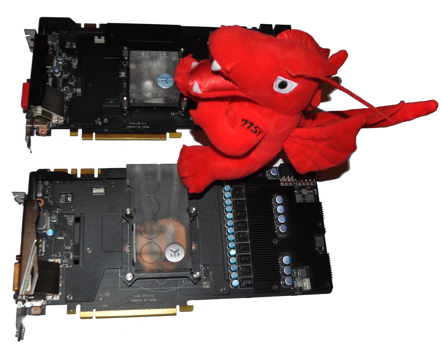

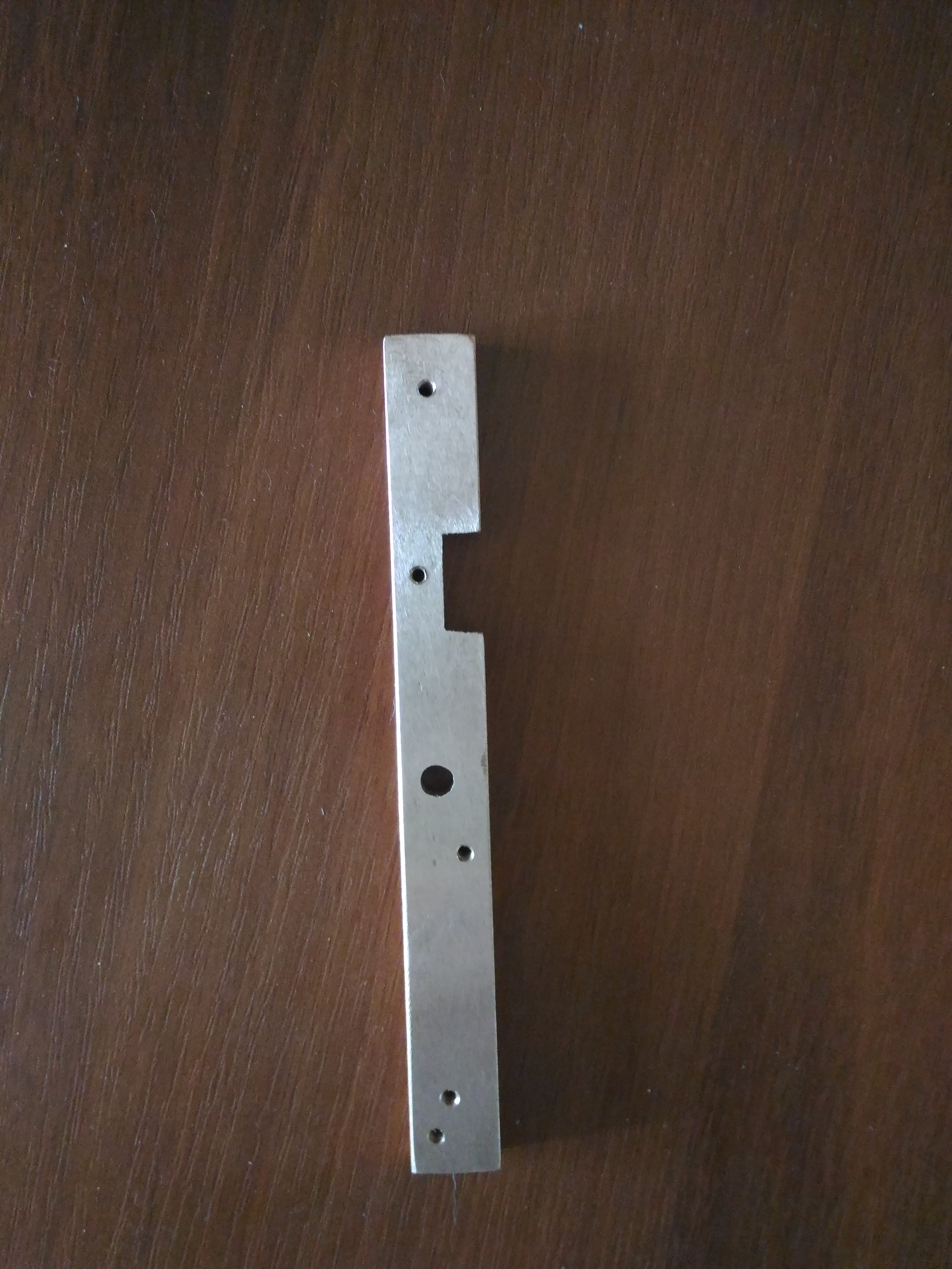

Почему бы не сделать так
Выточить и нарезать резьбу не так уж и сложно :)
becbfd09a336.jpg [ 3.37 МБ | Просмотров: 3214 ]
Видимо придется. EK-RAM MONARCH X2 какую ширину имеет?
Дома постараюсь замерить, если найду водоблок.

nag77, с msi не было бы проблем с установкой универсального водоблока.

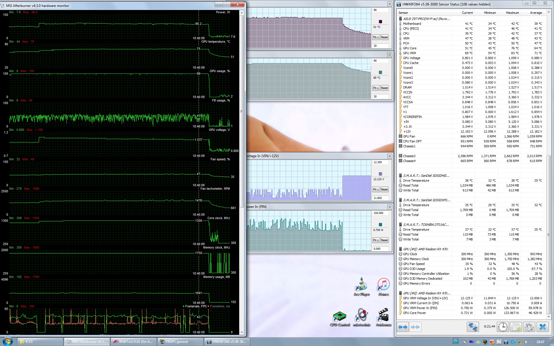

Любезные) Забрал карту свою. С учётом скидки обошлась она мне в 15700. MSI RADEON RX 470 ARMOR 8 Gb OC. Блок питания у меня FSP 500 pnr.
Пришёл домой. Распаковал. Увидел видяшку) Воткнул в комп. Подцепил по 6+2. Завелась. Журжит.
Первые впечатления:
работает тихо. Вентиляторы отдыхают. Судя по всему, в районе 55-60 начинают крутиться. НУ как крутиться))) включатся и отключатся. и так постоянно. А вот пять минут назад, пока писал хвалебную оду вентилятором как что-то затарахтело прям сильно. Вот и думаю какой из четырёх вентиляторов в системнике тарахтел. ЩА сижу с открытым корпусом и ловлю момент)))
В простое частоты ядра и памяти по 300 Мегагерц.
НА этом скриншоте график при игре в кораблики.
картинка #77
Судя по всему, температура выше 65 градусов не поднимается. Вентиляторы во время игры работают тихо. Не останавливаясь.
Но!!! Всё, что написано выше - это отчёт первокурсника. Дальше-то что делать? Как и чем мне её протестировать? Что мне надо сюда выложить? Какие скриншоты. Дайте, плиз, ссылки или названия программ для тестов.
