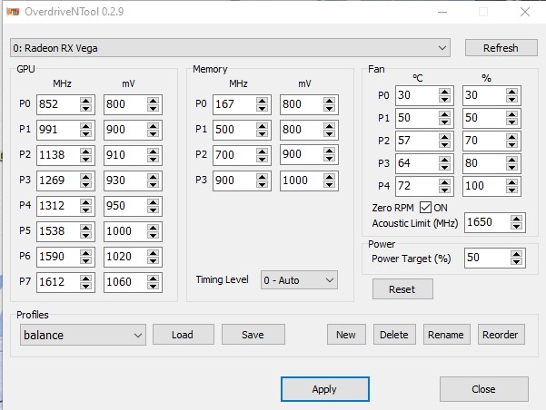

Регистрация: 07.01.2019
Вот накидал с утреца.
3 часа в киберпанке без вылетов, на ультрах с FSR 2.0 выдаёт 60 фпс. Частоты от 1550 до 1650, темпа на хот споте 75 градусов.
Фурмарк 3 минуты стабильно, дальше хотспот уползает за 90 при том, что температура на ядре около 70 градусов.
пресет.jpg [ 72.68 КБ | Просмотров: 4281 ]

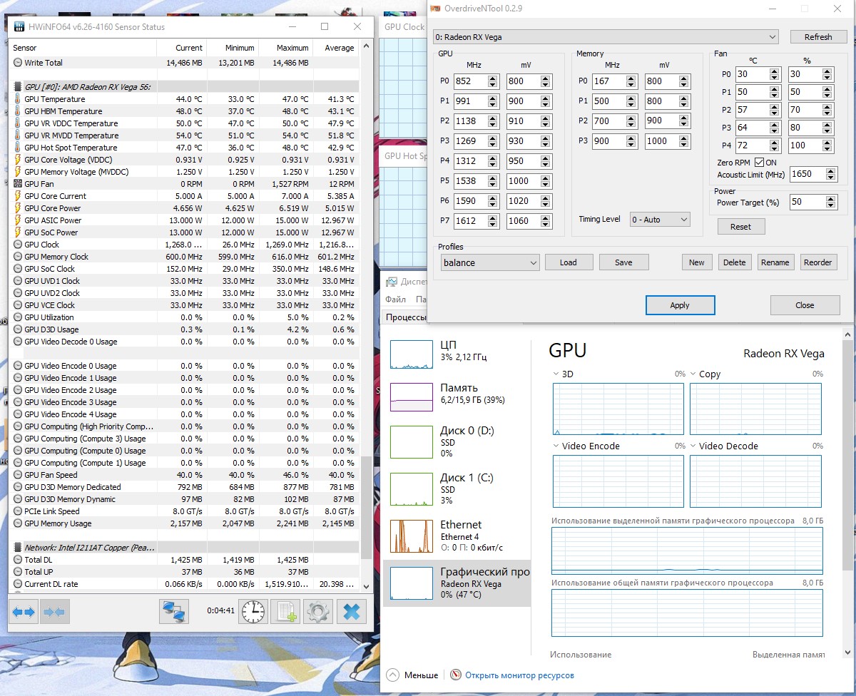

Подскажите плиз, с чем может быть связано, что ВК в простое держит частоту 1200 по ГП и 600 по памяти? Диспетчер при этом не отображает нагрузку, но при этом постепенно растёт темпа. Заметил только потому, что включились вентили на охладе.
пресет.jpg [ 365.84 КБ | Просмотров: 4246 ]
КапитанНемоЛуганск писал(а):
MastaFe на порно сайте майнера поймал
карта при частоте 1200 мегагерц 14 ватт всего потребляет, странно как то
