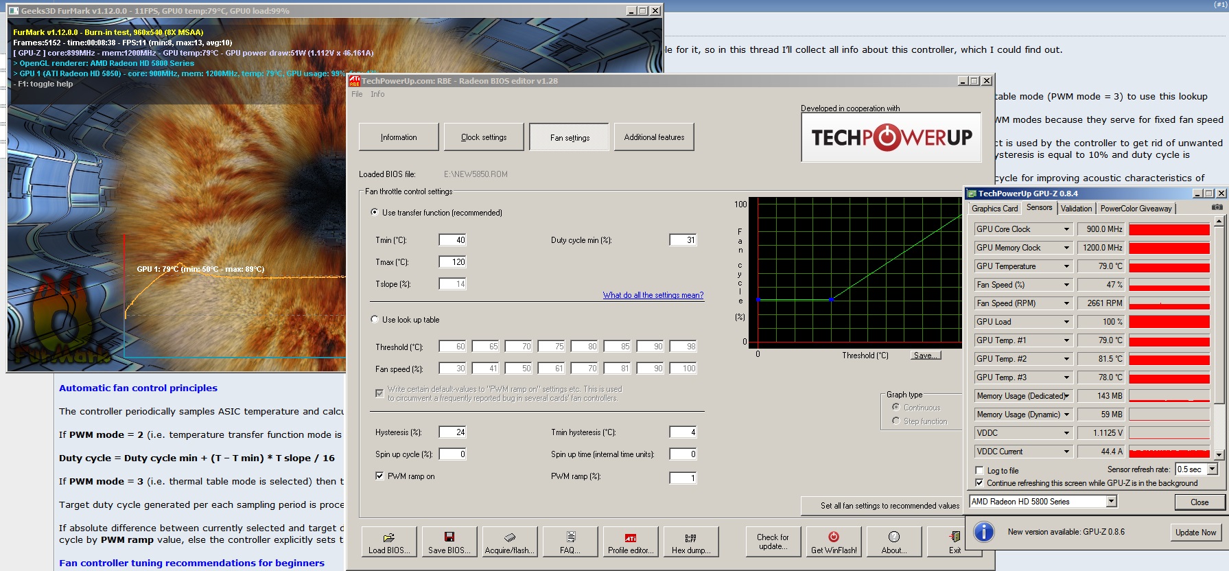

В общем, оно до 90 градусов доходит и врубает с 26% оборотов до 47% (а раньше лениво до 33% ползло, потом подскакивало до 37%, но этого мало, т.к. чип грелся до 90 градусов временами). Это я без дров чисто на RBE нашару график поднял. При 900/1200@1,125в в таком режиме после 90 градусов опускается до 80. Когда уже нагрузки нет, карта остыла, то на 66 градусах обороты с 46% падают до 27%.
Контроль вентилем в прошивке как будто работает, но отчасти. На рефе 45-50% это предел по шуму. Дальше уже издевательство. Буду считать, что разобрался. Осталось частоты загнать, а то при запуске стоковые 725/1000 почему-то. Пока каталистом меняю.
В общем, вот так вот оно смотрится
Новый рисунок.jpg [ 499.09 КБ | Просмотров: 1488 ]
Связи между графиком и реальным режимом работы вообще никакой =)
