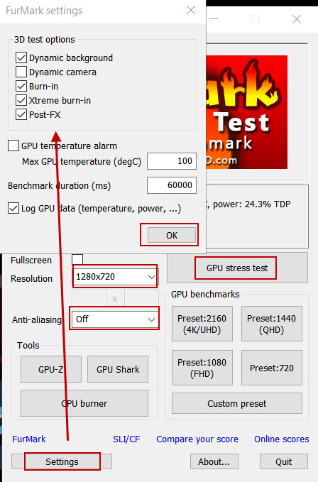

Тестирую RTX 2080 Jetstream дистанционно в фурмарке и 3дмарке.
В фурмарке температуры не поднимаются выше 65 градусов, а потреблене энергии выше 215 ватт, даже после 40 минут тестирования.
В 3д марке результаты, около 97-98 процентов в 1440p.
В чем может быть проблема? И есть ли она? Мне казалось фурмарк должен карточку греть основательно.
Если погреть, то выкручивай лимит мощности до упора и запускай бублик с такими настройками
14-04-2019 20-33-43.jpg [ 108.82 КБ | Просмотров: 1508 ]
Правда, как все-равно упрется в лимиты и будет троттлить, но погреется получше, чем сейчас у тебя.
Благодарю.
У видеокарт на базе RTX 2070 и RTX 2080 серий JetStream и GameRock одни из наиболее эффективных систем охлаждения в своих классах, температуры вполне типичные при достаточно эффективном охлаждении в корпусе, дополнительно может обновить BIOS видеокарты, программа для автоматического обновления доступна на странице загрузки модели на официальном сайте: http://eu.palit.com/palit/vgapro.php?id ... 40J&tab=do , в обновлении расширены лимиты потребления, учитывайте, что синтетические тесты типа FurMark'а не имеют отношения к реальной игровой нагрузке, поэтому используйте для проверки требовательные игры либо бенчмарки, например, бенчмарк любой из игр серии Metro с максимальными настройками от трёх-пяти прогонов, бенчмарки актуальных игр серии Tomb Raider и тест устойчивости 3DMark.
