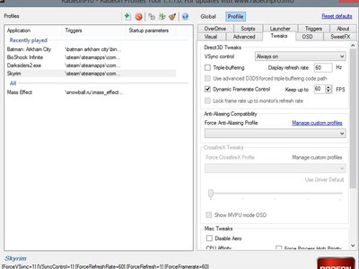

Salk
поставь галку "dynamic framerate control" 60fps.

sergtrav, DrJekil, но а как же разрывы изображения, вертикальные полосы, когда они встречаются, то сильно раздражают, или можно зафиксировать предел отображаемых fps равным "60" (dynamic framerate control), и эффект будет такой же как и при, включенной VSyns?
Intel i7-6400t (QHQj), MSI Z170M Mortar, Corsair DDR4-2133, AMD HD7950

Регистрация: 02.12.2010
Фото: 21
Salk
не будет никаких разрывов
Безымянный 1.jpg [ 197.28 КБ | Просмотров: 687 ]
