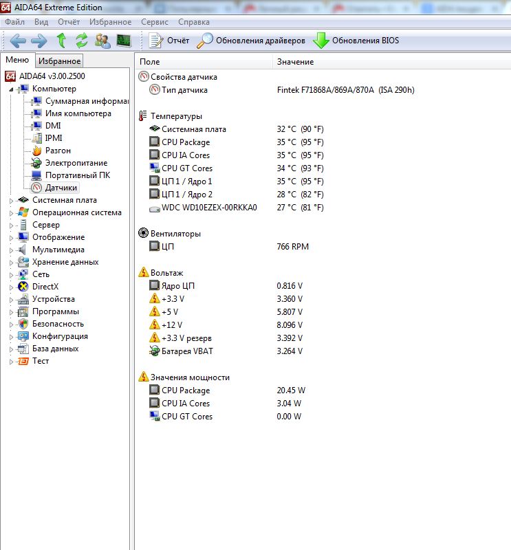

Господа хорошие, помогите! надеюсь ранее такая тема не поднималась и не подымется более. ранее темы пролистал, посмотрел, не нашел свою..(может плохо искал).
Итак, суть.
Имею видеокарту которая указана в теме - gtx660 gigabyte.
все было хорошо, работало как надо... и вдруг, ни с того ни с сего комп небезопасно выключился и включился. Монитор не выходил уже из режима ожидания с надписью "no signal".
выключил комп. снял карточку, продул от пыли контакты, протер, вставил опять в штатное место, подсоединил кабель, толку ноль.
переставил кабель уже на выход из Материнки... сигнал пошел и монитор заработал.
итоги: На видеокарте вентиляторы крутятся,(все подключено верно)
В диспетчере устройств висит "неизвестное устройство", пытался поставить дрова свежие, установщик не нашел нужное устройство, на которое надо было накатить дрова.
еще проблема заключается в том, что негде проверить видеокарту на другом компьютере.
если нужна информация еще какая-нить - уточняйте! постараюсь найти, что нужно для вашего более точного вердикта...

прилигию скрин параметров.

прошу прощения за ожидание:) похоже вы правы насчет 12в линии...
Комментарий к файлу: скрин параметров. эти?
аида.JPG [ 86.93 КБ | Просмотров: 1151 ]

Suotel Меняйте БП, чем раньше тем лучше. 5В завышено, 12В очень низкое. Отклонение от нормы не должно быть более 5%
спасибо :) принял к сведению. комп собирался на скорую руку.
Мультиметр ищи. 8 вольт и при этом работает - это явно от фонаря. А в биосе сколько показывает?
аида хрень показывает. У меня вообще 7 вольт кажет, однако все в порядке в системе. В биосе как и положено 12в.

Даже если айда подвирает, что обычно не более 1В, но проблема еже есть с видюхой.

Suotel мерить надо, все эти проги фуфло. Я и БИОСу бы не стал особо доверять.
