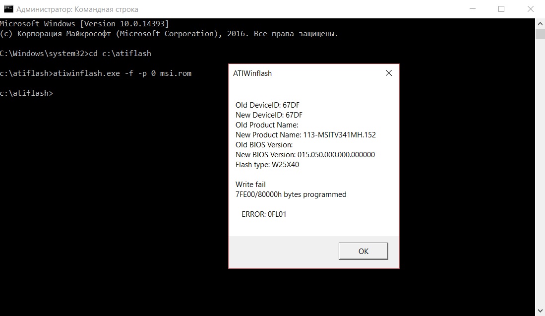

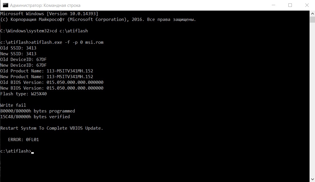

Комп виснет с картой, теперь и отключенная в диспетчере не шьется :bandhead:
atiflash_274
Папка atiflash на диске С
Ввожу в консоли от имени админа(карта в диспетчере отключена)
cd c:\atiflash
atiflash.exe -f -p 0 msi.rom
Получаю в ответ вот это:
1.jpg [ 99.26 КБ | Просмотров: 1098 ]
Что не так?
Регистрация: 27.06.2008
Откуда: Таганрог
Olegdjus Да блин забудь про atiflash, шей atiwinflash !

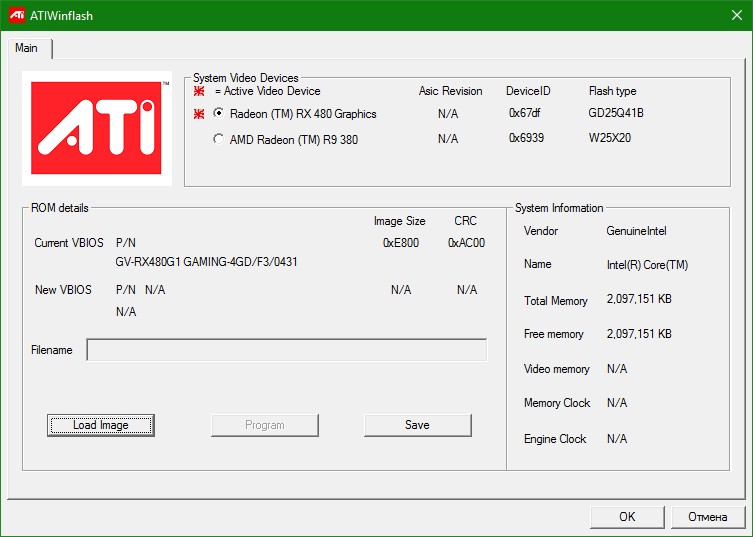

Olegdjus На скрине у вас atiflash консольный, запускайте atiwinflash, там GUI и другой экзешник!
1.jpg [ 60.82 КБ | Просмотров: 1092 ]

Воткни 1070. Красную в диспетчере не отключай. Запусти ATIWinflash из архива администратором, укажи путь к файлу биос

Olegdjus atiwinflash.exe если что :oops:
Все верно вроде- load image - programe

MaD!CaT, это оно?
https://www.techpowerup.com/downloads/2 ... flash-2-74
Откуда: Таганрог
Olegdjus Вроде как оно.
Регистрация: 08.05.2015
Фото: 6
MaD!CaT
2.jpg [ 85.87 КБ | Просмотров: 1071 ]
Регистрация: 19.03.2008
Откуда: Беларусь
Olegdjus
Откуда вы тока это берете)
MaD!CaT выше выложил, как скрин проги выглядит

Биос один раз прошился, при прошивке bios с правленными таймингами(1750->2000) опять ошибка, зависание, теперь невозможно вообще что-то шить.
Я через tv шил карты, команды уже машинально вводил, а вот с таким первый раз сталкиваюсь :roll:

Olegdjus писал(а):
512кб
Даже atiwinflash такой размер не сливает. Ищите родной биос на 256 и им шейте
Добавлено спустя 39 секунд:
Olegdjus писал(а):
это та же программа, но из под командной строки
да не шейте вы с командной строки)
